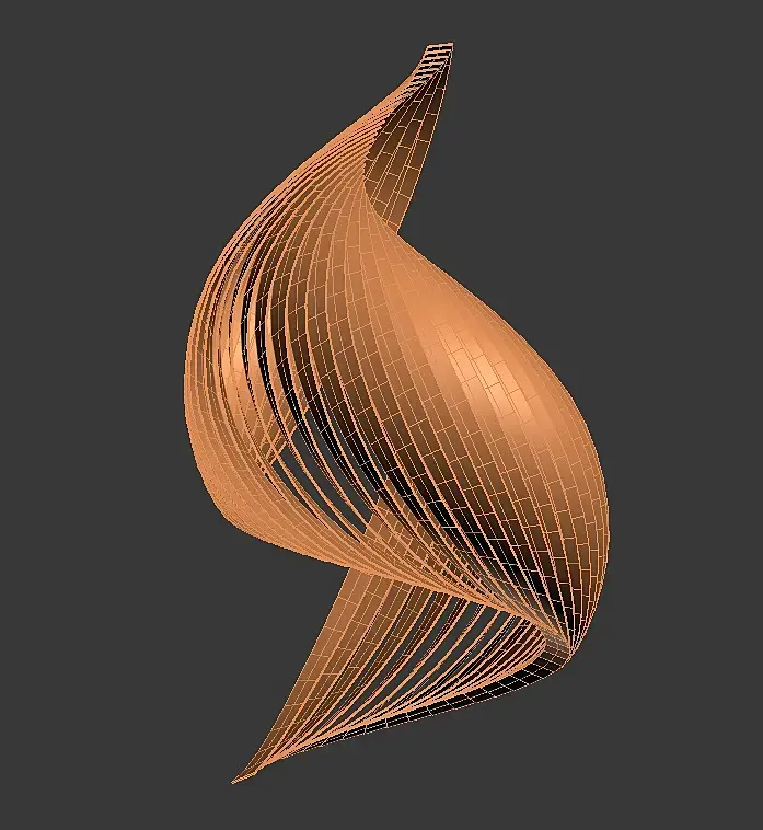

Вообще ума не приложу что-то, может у кого есть идея, как эти планки так разместить? По сплайну- Helix, видимо, но как? smiley-unknw.gif
На сайте c 08.08.2008
Сообщений: 258
Пока гуру моделинга подтягиваются, предложу ручками сделать одну штучку и пустить по пути helix'а.)
На сайте c 19.10.2010
Сообщений: 712
Peace
с помощью чего пускать?) Нужно потом двигать еще, чтобы они как-бы были приклеены к сплайну
Spacing tool отстойно работает(
На сайте c 19.02.2011
Сообщений: 4257
Circle - sweep / Animation - Path constraint - helix (переделать в сплайне с сегментами curve, иначе будет не плавно) - Tools - snapshot

UPD

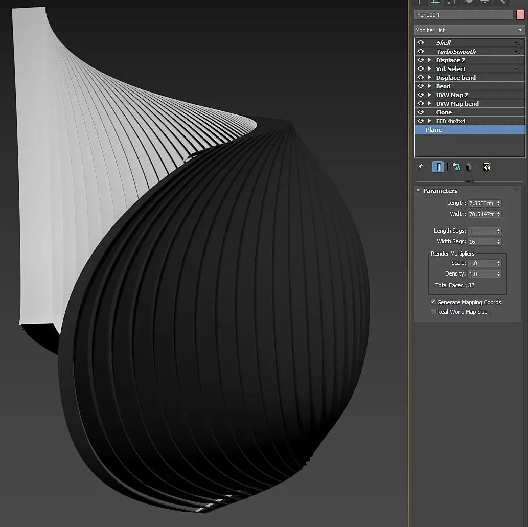

В общем, это был полный разрыв мозга, но я смог.
Сделал по вашему рецепту, но тут прикол в том, что если взять арку, которая создает силуэт этой лампы, то она должна быть не симметричная, развернутая относительно всего.
Вот изначальная лампа, из которой сделали мой реф.
на ней видно, как располагаются плашки. Снизу и сверху разный радиус схождения.
...и теперь это все нужно было растянуть вверх и вниз.
Пара часов танцев с бубном и я это сделал

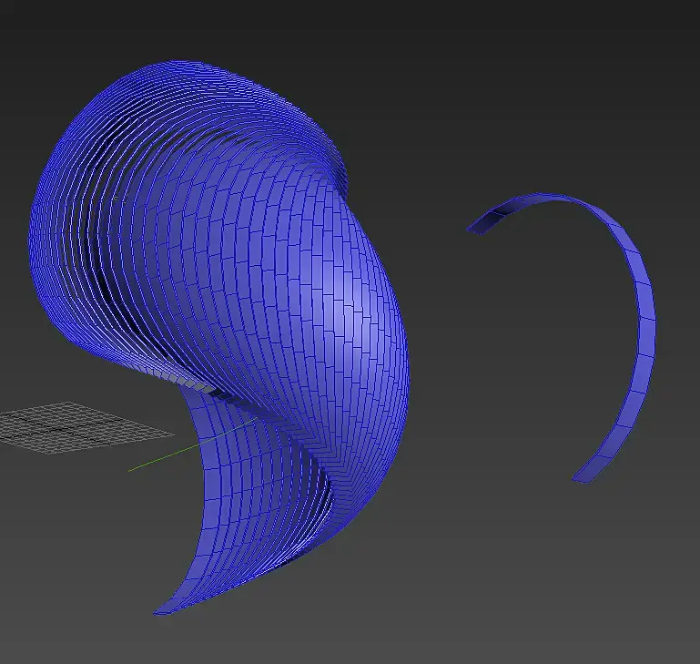

В итоге использовал сначала вашу расстановку вдоль Helix, далее Loft и с его помощью дал толщину и Twist.
Далее подвинул исходный сплайн, чтобы повторял контур модели сетильника выше, и получилось это)
Цитата alexfmos:
Благодарочка)
Результат)

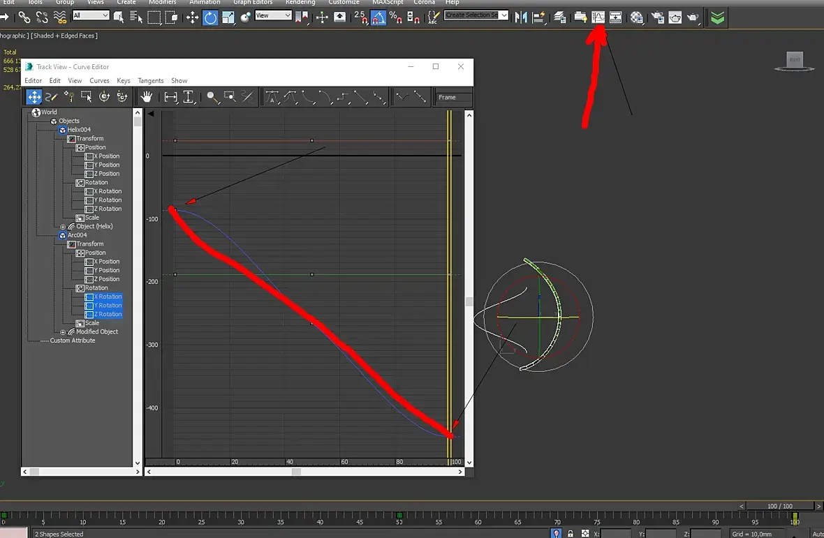

Пошагово:
1. Сплайн для пути одной плашки.
 1.1 Сечение для п1. и Loft на него, чтобы повернуть плашку под нужным углом в тех местах, где нужно. К примеру поворот усерху отличается от поворота в середине и в снизу. Использовал для этого Twist в Deformations, в Loft.
2. Helix для пути следования плашек.
3. Animation - Constraints - Path Constraint.
Это нужно для того, чтобы плашка(изначально поставленная в направлении дугой ОТ Helix)
, прошла по пути сплайна вверх, в течение анимации от 0 до 100 кадра.
Вот это сработало не идеально, и анимация наложилась только на 2 плоскости.
Пришлось дополнительно анимировать разворот. Сначала от 0 до 50 кадра на 180 градусов, и от 50 до 100 еще на 180. Причем нужно было, чтобы сглаживания в движении не было. Для этого я подкорректировал кривую здесь
Получилось, как здесь на скриншоте.
Но это совсем не то, т.к. радиус хеликса сверху и снизу должен быть разный. А у меня был одинаковый. И как бы я не крутил Helix- не выходило повернуть плашки под нужным углом.
В итоге вручную, на сплайне -референсе, положив на него Edit Spline, на уровне элементов сплайна, выделив его целиком, и покрутив, мне удалось приблизиться к форме на фото-референсе.
Далее опять крутил Twist, углы сплайна рефа, чтобы добиться эффекта склейки плашек, чтобы они одна из другой выходили, а не под углом.
Короче муть
Сообщений: 712
Peace

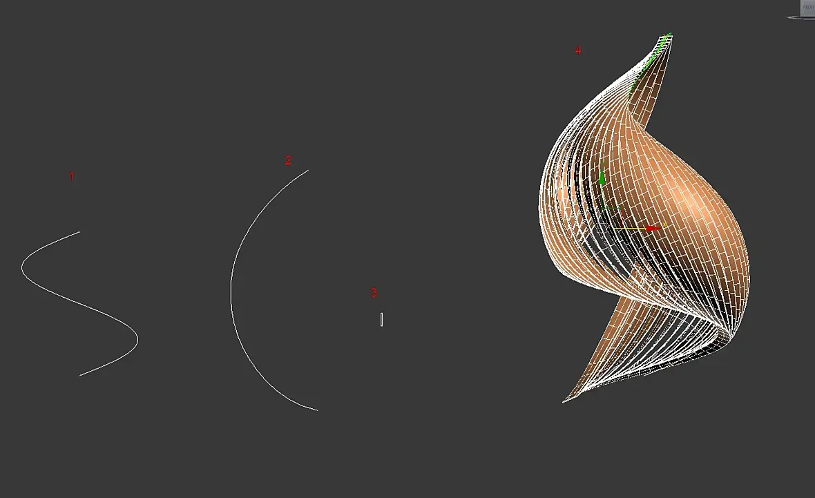

В итоге я имею
1. Хеликс, для расположения плашек
2. Сплайн- контур плашки.
3. Сплайн ректэнгл для толщины плашки
4. Расставленные по поути helix и Заснэпшоченные с помощью Tools - Snapshot плашки инстансом, с Loft на каждой.
Все крутится, работает отлично)

Ну, кстати вот: длину плашки изначально можно вбить длиной сплайна. Далее, с помощью Bend, дать ей так вам нужный угол изгиба. Далее Лофт, там можно вычислить на сколько будет она закручена, в какимх местах. Далее Радиусами Helix райздайте плашкам места и вуаля, все крутится и цифорки имеются
Цитата ViTcore:
Снэпшот тут кажется лишний.
не лишний. в нем вы выставите количество плашек на анимации от 0 до 100 кадра
