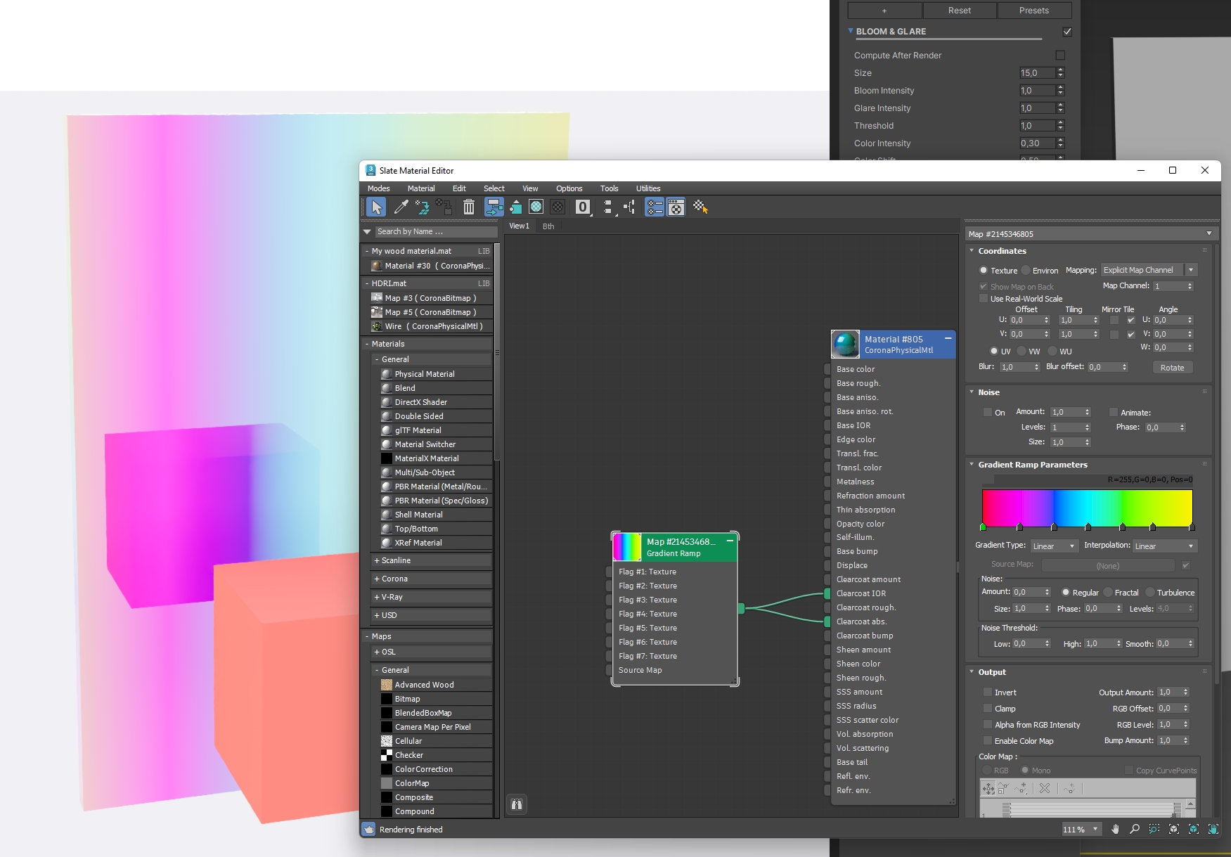

Я бы через clearcoat сделал. Туда градиент рамп положил. Если еще продублировать его в ИОР, то отражения будут еще нелогичнее. Так как это клиркот то основным слоем без проблем порегулируешь вес отражений/основного цвета.

Medonozza, я бы еще пины градиента нойзом сделал - будет очеень сильно похоже на реф

Я тебе больше скажу, если туда подсунуть фалофф, с того же градиента, и пропустить один из концов через смещение оттенка через hue , то получится вообще рандомная новогодняя елка. А крутить для регулировки надо только одну ноду.
А в основной слой надо еще анизотропию подсунуть.

каскад Falloff с маской шума
