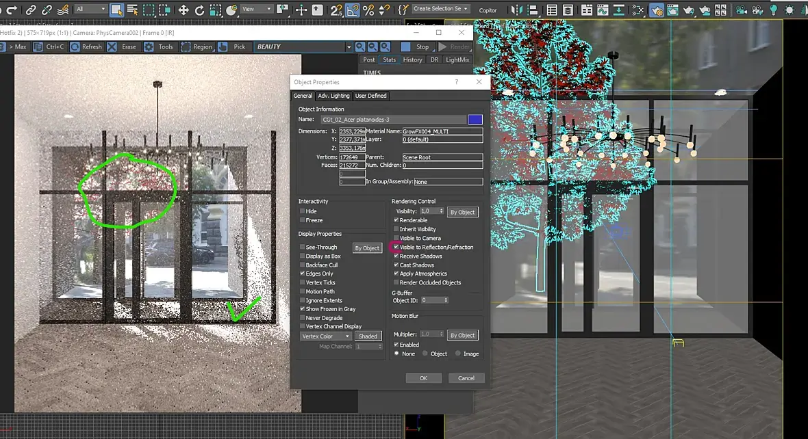

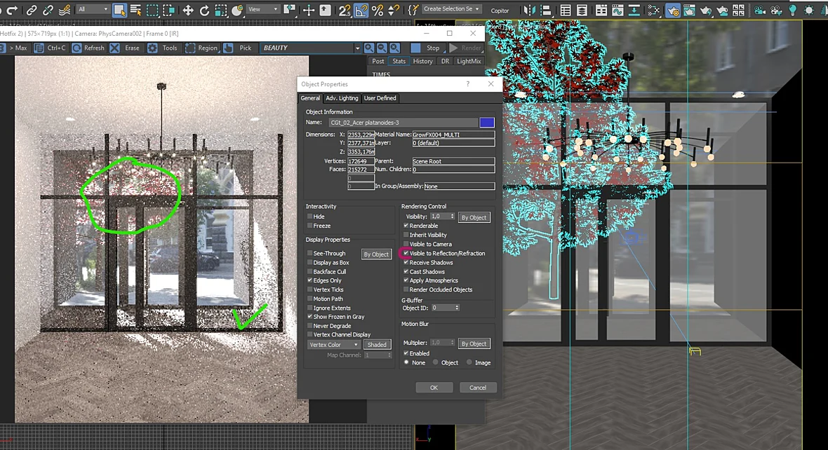

Использую HDRI с городом, чтобы хорошо смотрелись тени на входе решила поставить дерево, чтобы его не было видно, нужна только тень от него.
Ставлю инвизибл ту камера - его все равно видно (так как в дверях стекла), ставлю инвизибл ту рефлект/рефракт пропадает полностью вместе с тенями...
Как правильно сделать?)

в свойствах коронакамеры есть галочка - что ей видно и кого надо исключить
Object Visibility называется)
Хм, не работает так тоже)

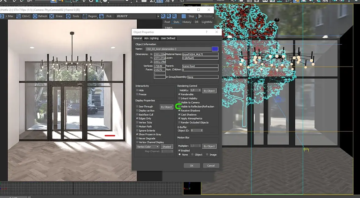

А работает вот так:
это материал дерева
