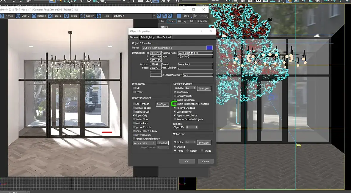

в свойствах коронакамеры есть галочка - что ей видно и кого надо исключить
Object Visibility называется)
Хм, не работает так тоже)

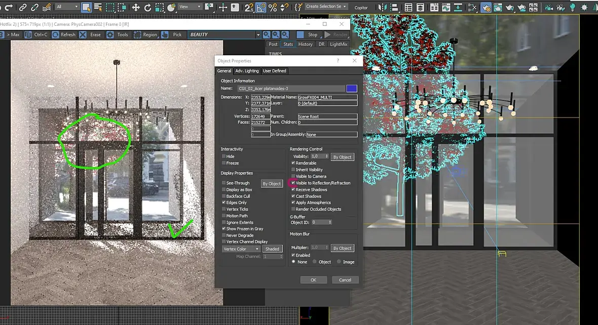

А работает вот так:

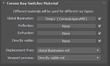

это материал дерева
