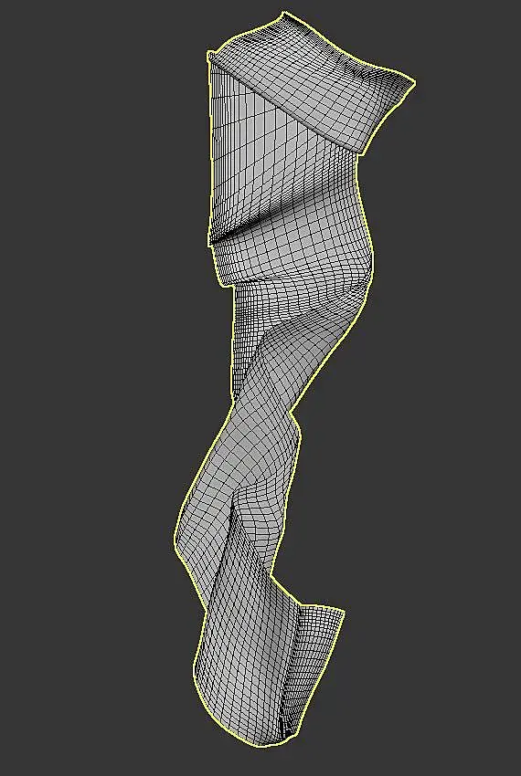

Ойййй, вот прям эксклюзив, я уже смоделил это дерьмо)) Спасибо всем за советы!

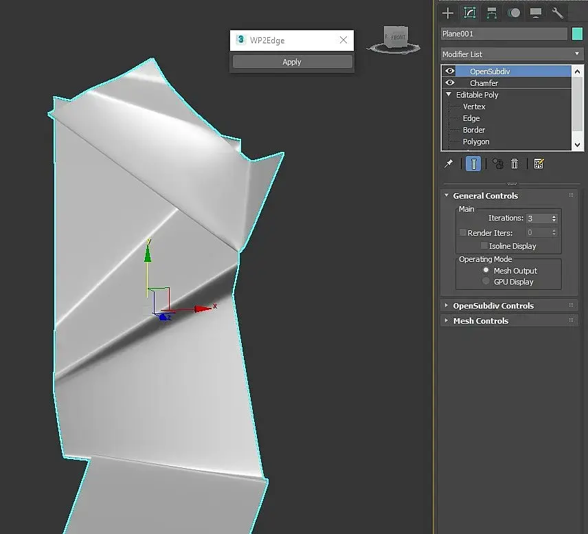

Решил перемоделить этим способом. Не пойму как сгибать вдоль реза? Обычным бендом что то не очень получается
Думаю тут лучше "тащить" по рефу в один полигон одним еджем и двигая точки для "черновой болванки", после нареазать где надо свифт лупом дополнительно еджей на готовой, черновой форме для уже точной подгонки. После уже смуз и все такое.
Бенд может гнуть не только цельную геометрию, но и отдельно выбранные полигоны. + У него же есть гизмо и центер. Но чтобы он нормально гнул, нужна соответстующая сетка.
Так я и сделал примерно, вот и получилось так себе. дело просто в том, что она в одном месте сгибается еще и вдоль, да и таким способом не получится сохранить изначальную правильную форму прямоугольного листа металла.
Цитата Jähman':
а чего не сплайновым cross-section'ом?
а я им и сделал, но мне не нравится, на тряпку больше похоже, но для понимания дизайнеру пойдет.
У Slazzo, скриншот выше, мне нравится больше, чем мое творение, но я не пойму как согнуть вдоль линии реза.

Как вариант - Hinge from edge и постоянное удаление лишних фейсов.
У него есть чамфер до сглаживания.

Hinge from edge
Офигенно!! Спасибо! Это реально очень удобно!

Вооот, а там проблема в том, что лист металла местами плавно сворачивается, а местами имеет заломы, характерные металлу, я думал в марвелосе типо жесткой кожей сделать, но самый нормальный способ это как Slazzo предложил и даже скрипт написал очень удобный. Этим способом можно сохранить изначальную геометрию листа, а если ручками делать, то лист уже потеряет прямоугольную форму. На данный момент вот такая штука висит, это руками сделал, но вероятно перемоделю с помощью сгибания листа
