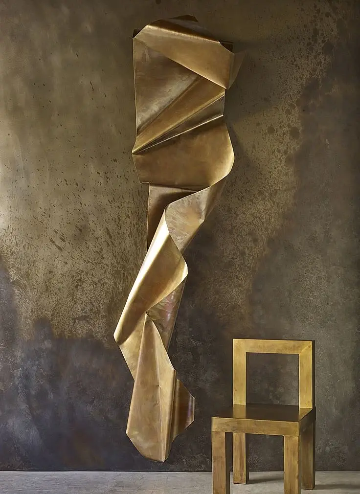

Как смоделить таку фиговину? Фиговина имеет дизайнера - Martha Sturdy. Мне ее нужно повесить в дизайн проекте. Я уже попробовал через плейн и получилось вмеру уродливо) Даже думал через марвелос, но эта тряпка летает у меня из стороны в сторону и все.

Сообщений: 10651
только поликами моделить, и более никак, симуляция ткани тут не поможет, тут природа складок от ковки и различных приспособ для сгиба листового металла

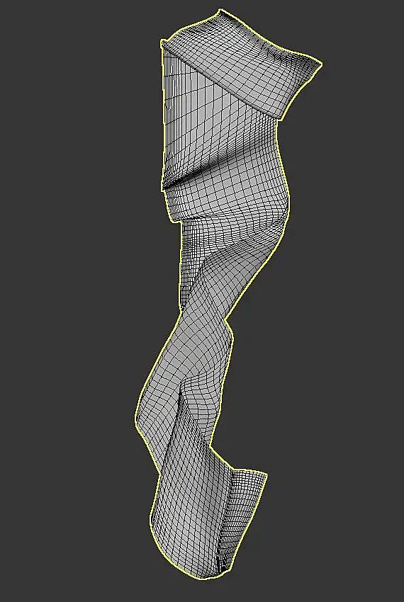

Так я и сделал примерно, вот и получилось так себе. дело просто в том, что она в одном месте сгибается еще и вдоль, да и таким способом не получится сохранить изначальную правильную форму прямоугольного листа металла.

а я им и сделал, но мне не нравится, на тряпку больше похоже, но для понимания дизайнеру пойдет.

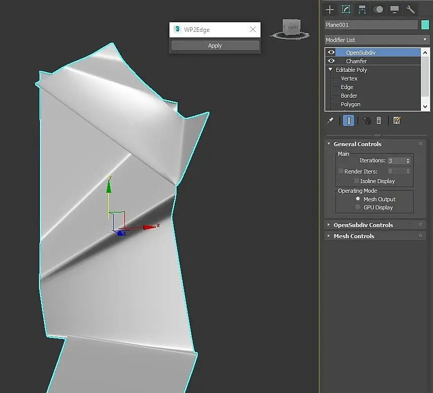

У Slazzo, скриншот выше, мне нравится больше, чем мое творение, но я не пойму как согнуть вдоль линии реза.

На сайте c 31.03.2008
Сообщений: 1153
Как вариант - Hinge from edge и постоянное удаление лишних фейсов.
У него есть чамфер до сглаживания.
На сайте c 27.03.2017
Сообщений: 708
Цитата Slazzo:
Hinge from edge
Офигенно!! Спасибо! Это реально очень удобно!
я упорно не понимаю почему все надо так бешенно сглаживать, вы же характер ормы потеряли напрочь. теперь это не мятый гнутый лист какойто железки от старого сарая со свалки, а полотенце.
Сообщений: 708
Вооот, а там проблема в том, что лист металла местами плавно сворачивается, а местами имеет заломы, характерные металлу, я думал в марвелосе типо жесткой кожей сделать, но самый нормальный способ это как Slazzo предложил и даже скрипт написал очень удобный. Этим способом можно сохранить изначальную геометрию листа, а если ручками делать, то лист уже потеряет прямоугольную форму. На данный момент вот такая штука висит, это руками сделал, но вероятно перемоделю с помощью сгибания листа
