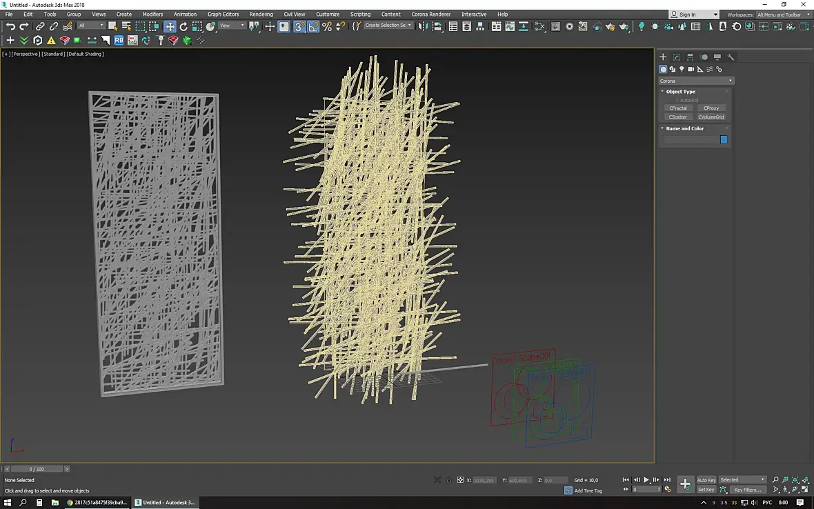

Подскажите, как сгенерировать что-то подобное - типа клубок ниток на плоскости? Есть ли какой плагин?
Сообщений: 253
Я просто такое делал руками - рисуешь один слой палок, потом отодвигаешь на глубину и поварачешь и двигаешь, повторяешь пару раз. Потом слайсом  все ненужное отрезал

Спасибо! Да вот тоже пока вручную QuickSlice'ом в едит поли накидывал

Я бы скаттером сделал, одна линия с заданным диапазоном углов поворота и распределением по высоте, потом в меш и подрезать под форму.

Попробовал по бырому сделать скаттером.....слишком хаотично все выходит пришлось делать три разные штуки. Вполне рабочий и быстрый метод если мегаточность ненужна
https://yadi.sk/d/opyXh6pbI54-ww
