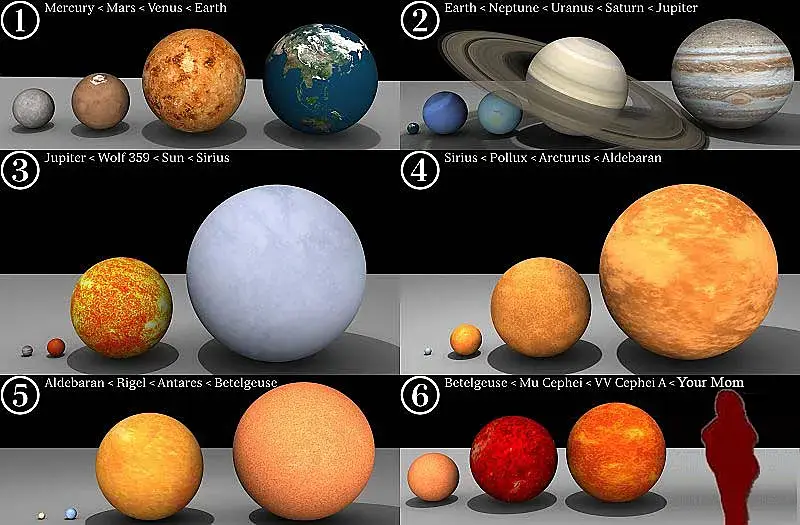

Может, сделать сравнение в несколько этапов? Как Сандер сказал выше
"Твоя мама" в конце списка - smiley-rofl.gifsmiley-rofl.gifsmiley-lol.gif Заметил только тогда ,когда прошелся от 1 к 6 картинке по порядку) Где-то в сети есть видео таких сравнений. Выглядит эффектно!
