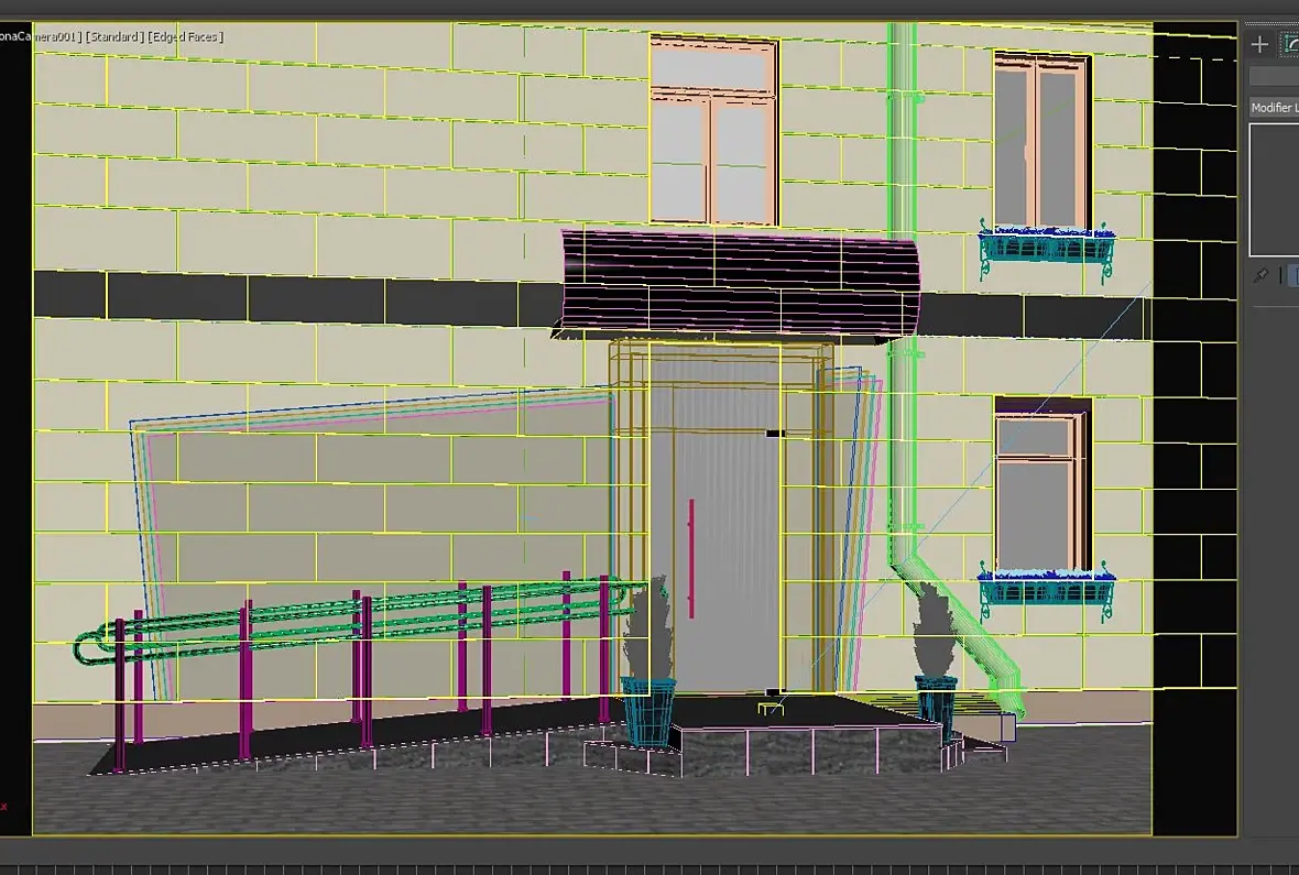

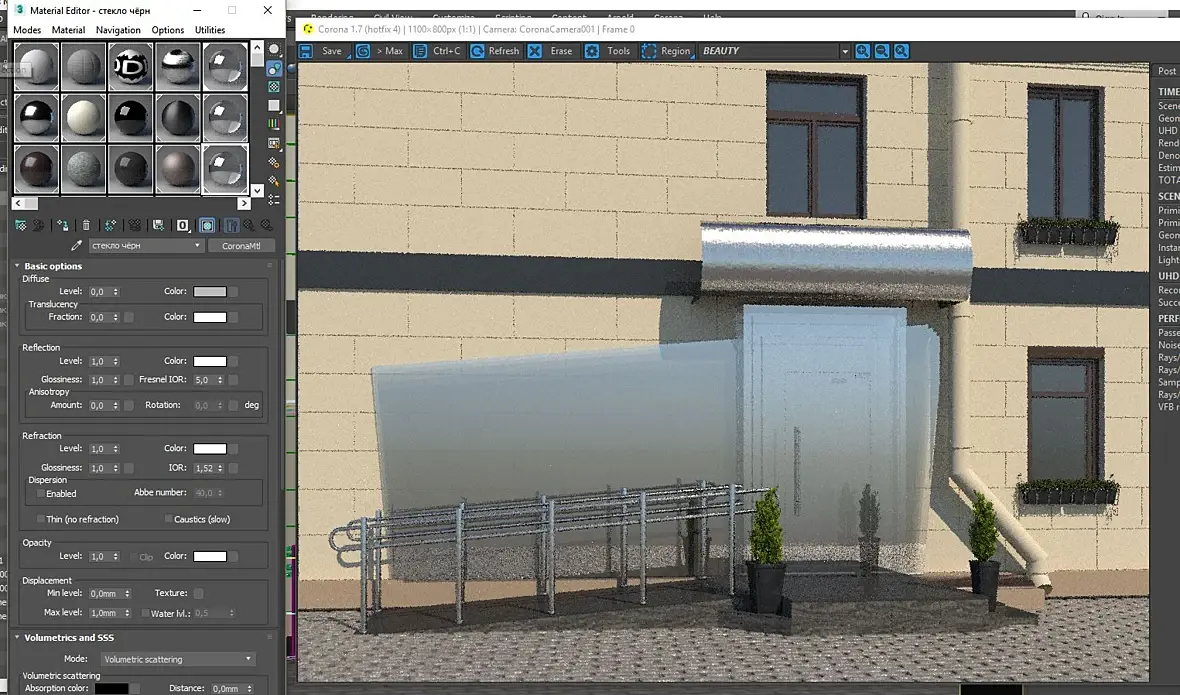

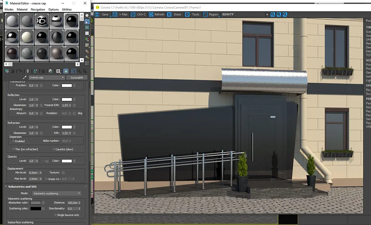

Здравствуйте!Подскажите,пожалуйста, почему не выходят стёкла разного цвета?Слева от двери 4 стекла идут друг за другом. Должна быть последовательность в глубь картинки: серое стекло, оранжевое, чёрное, серое. Делала по этому уроку https://www.youtube.com/watch?v=hahN8xenUD4. Почему-то выходит всё одинакового цвета(((((Вообще не понимаю, в чём дело...Может, что-то с освещением вообще?

Дистанция в 6мм мала. Надо увеличить хотя бы до 100мм. Либо увеличивать, пока не появится прозрачность.

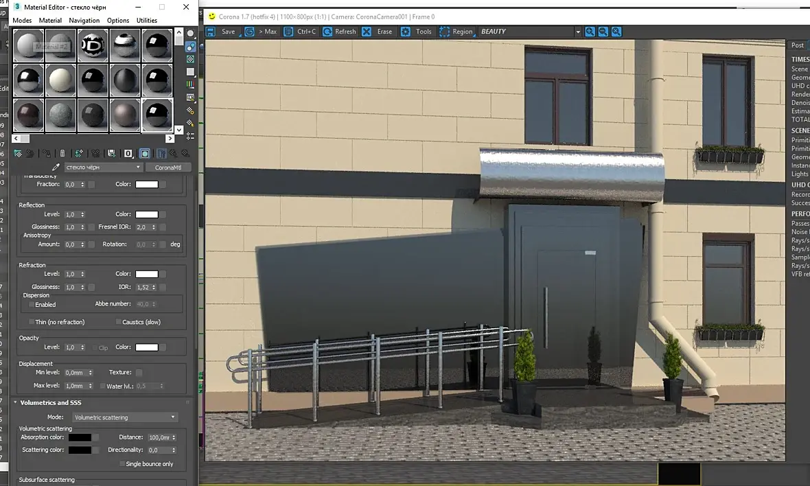

крутаните иор вверх
На сайте c 10.12.2014
Сообщений: 32
larrs, а иор в рефракшн?

Так при 100 мм, ничего особо не изменилось. При 200 становится прозрачным,чего мне не нужно,а стёкла слева всё равно одним целым смотрятся(((

в рефлекте
Сообщений: 32
larrs, крутанула иор в рефлекте. Не помогло(((

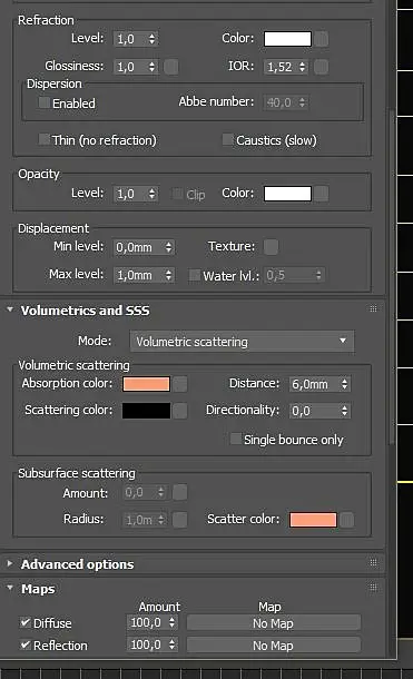

смари если нужно не прозрачное никакие абсорции ирефрактвы не надо, ставь нужный цвет на рефлект и дери иор вверх например 5 и выше да хоть 20
Если все таки нужно прозрачное при определенныхз условиях то поднимай иор еще выше 5 и тд

Остаётся прозрачным даже при 100 на Fresnel ior

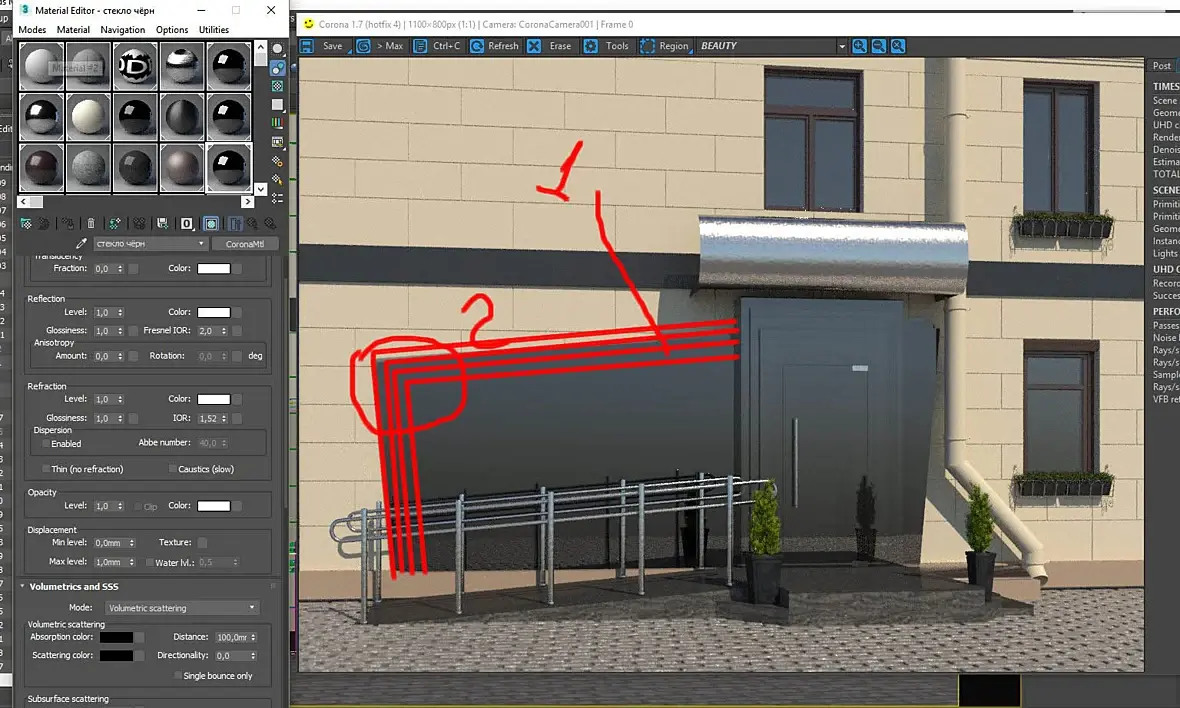

Господа-товарищи, дабы освежить тему. Внимание вопрос: 1- почему 4 слоя стекла толщиной 40 мм выглядят одним пятном, 2- почему они одного цвета? Цвет планировала достичь с помощью абсорбции, не вышло((При условии,что мне нужно непрозрачное стекло.

скажи почему цвет рефлекта темно серый? поставь его в белый и не трогай никогда
"ставь нужный цвет на рефлект ", разве не туда?
larrs, как-то совсем уже не туда(
Господа-товарищи, дабы освежить тему. Внимание вопрос: 1- почему 4 слоя стекла толщиной 40 мм выглядят одним пятном, 2- почему они одного цвета, нужно три:серый,оранж,чёрн? Цвет планировала достичь с помощью абсорбции, не вышло((При условии,что мне нужно непрозрачное стекло.

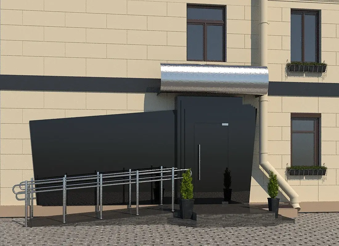

ладно щас подожди
вот за этой красной фигней чайник
вот вариант тонированного СТЕКЛА  при фронтальном взгляде оно по любому будет просвечивать, чем больше угол взгляда тем меньше будет просвечиват а больше отражать

Спасибо, добрый человек! Посылаю лучи благодарности!Низкий поклон!
