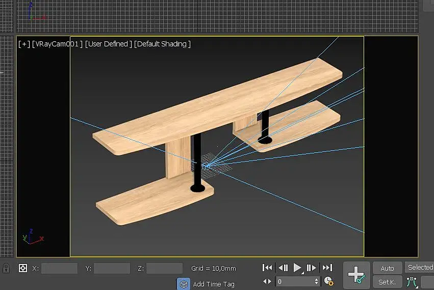

Стоит задача: отрендерить множество готовых объектов различных форм и размеров.
Я создал шаблон: выставил камеры с нужным ракурсом, использовал менеджер состояния сцены и батч рендер.
Необходимо добавлять каждый раз новую модель и хотелось бы, что бы она центрировалась по камере или камера по ней с определёнными полями, как это сделать без ручных настроек?
На первой картинке только что добавленная модель.

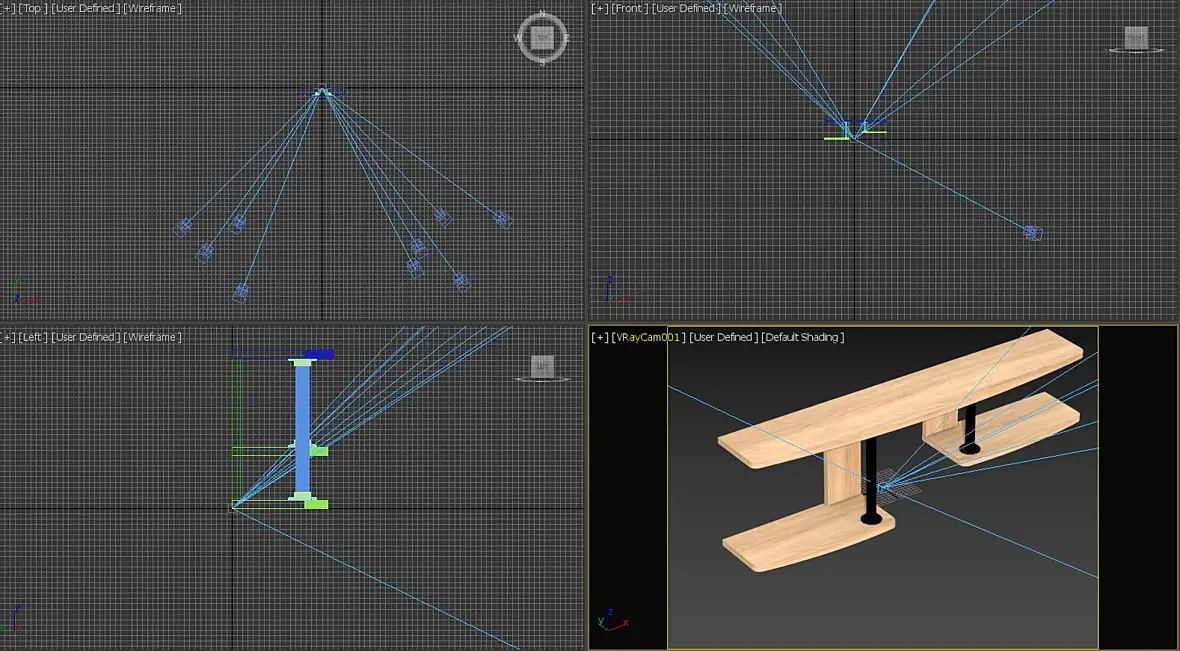

На второй картинке как хотелось бы.
Подскажите пожалуйста как это сделать.

Самое просто - просто выставить объекты по центру изначально и скрыть - открывать менеджером состояния сцен по мере необходимости для визуализации, в любом случае ручками надо немного поработать.
На сайте c 11.06.2014
Сообщений: 894
Ногинск
Сделайте бокс не большой.Поставьте пивот по центру.Положите его в отдельный слой и поставьте его как вам надо.Потом через alt+a ровняйте каждый объект по центру этого бокса,но возможно, что размеры объекта будут разные и будут выходить за размеры окна
