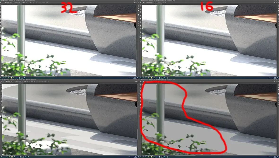

Подниму тему,есть в photoshop какая нибудь альтернатива camera raw для 32 битных форматов?Типа arion fx, что б там были те же ползунки как в CR,higlights,whites,shadows,blacks и тд.Хочется большей гибкости в работе с экспозицией. Кривые и маски это все хорошо, но хочется проще, как при обработке raw фото. В camera raw формат exr у меня лично не открывается

в 16 бит влезает более 9EV зависит где опора белого, диапазон хватает (65535/0),
но правельно делается тонмапинг из 32бит
Я знаю, что raw файлы фото имеют 12-14 бит и там все норм,но,может я чего то не понимаю, при редактировании например засветов на рендере в 32 и 16 бит разница есть.
Видно, как в отмеченой зоне пропали детали
