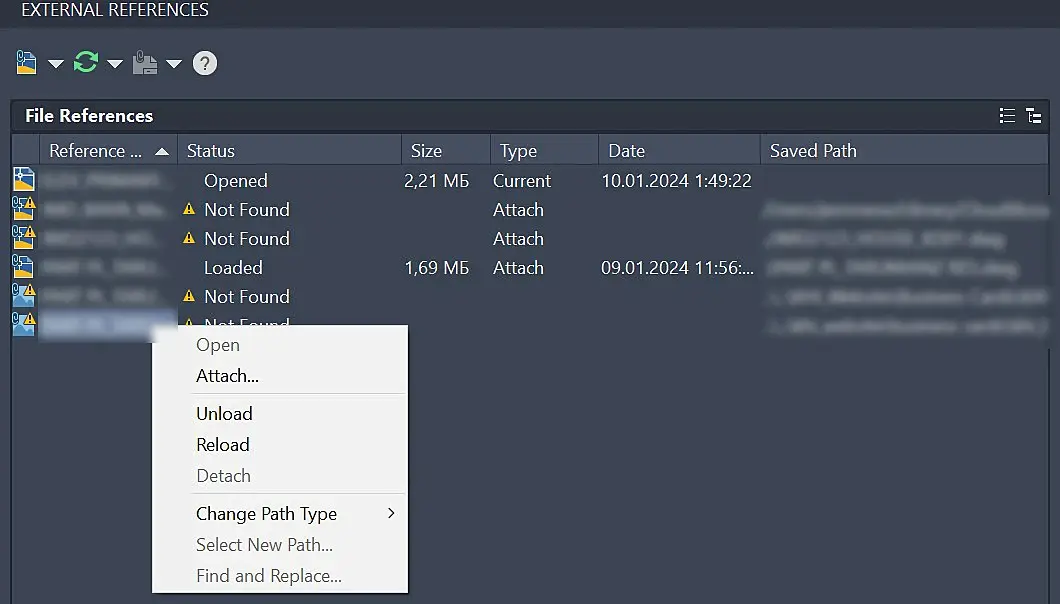

Здравствуйте, есть файл с чертежём AutoCAD, при запуске ругается, что не хватает ссылок. Ссылки эти собственно и не нужны в файле, но пути сохранились, так вот, подскажите, пожалуйста, как от них избавиться? Delete правой кнопкой мыши не помогает. Ссылки как на другие dws так и на jpeg. Нужный dwg есть и подключен, остальное не нужно.

проверьте на ссылки подключенный dwg, эти ссылки могут быть в нем. после того, кск удалите их в ссылочном файле, здесь они исчезнут автоматически

у вас окно появляется при открытии файла  (references......, One or more files.....), его не нужно закрывать. Нажмите Open the external. А далее откроется менюшка, как правило слева, на ней все файлы которые не найденные с путями, и ваш основной. Так вот все файлы кроме основного нужно нажать правой кнопкой мыши и детачить (Detach).

на скриншоте это меню вроде как и есть. Там на активна кнопка Detach

у меня никогда такого не было чтобы она была неактивной

так может не детатч а unlopad сделать - или тоже не работает?

Она неактивна, если эти ссылки принадлежат самому файлу, который атачится как ссылка. Чтобы их убрать, надо отдельно открыть файл ссылки и деаттачить все ссылки уже в нем.
Также, оно может быть неактивным, если ссылка запакована в блок. Тогда надо искать блок со сылкой и удалять ее из этого блока

может битый файл. В других также?
попробуйте все выделить и перенести в чистый
не работает, всё равно остаются пути

возможно один из файлов которые присоединены был переименован - я сделал reload и указал 2й файл - заработало и не ругается
