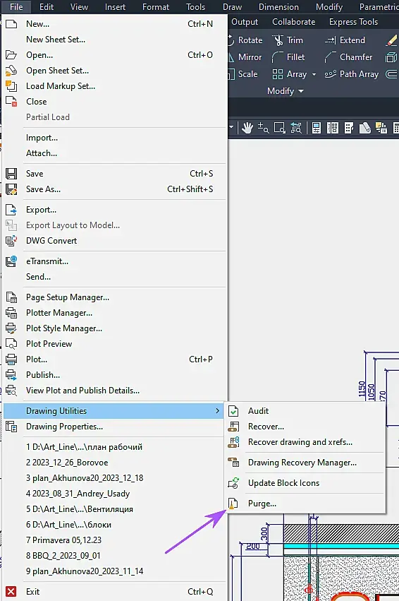

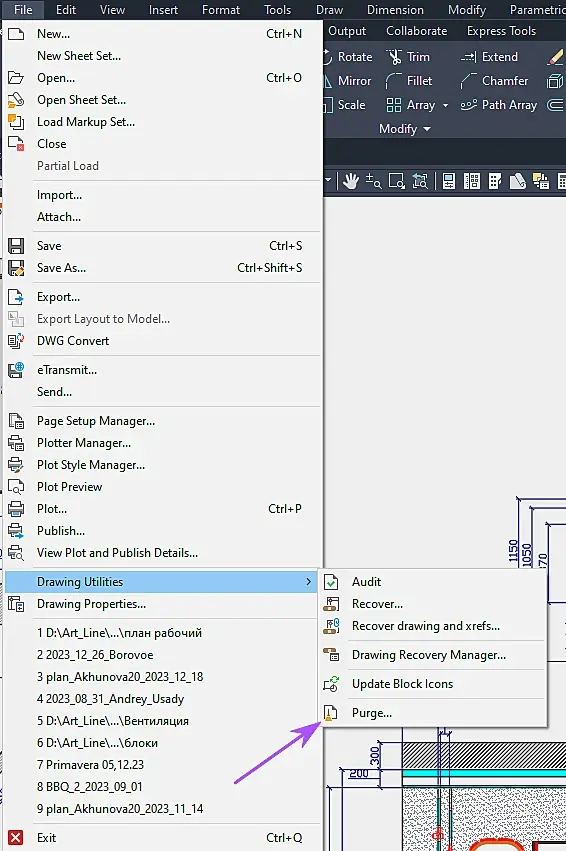

тут ещё можно почистить файл от лишних элементов

Да, а перед чисткой рекомендуется его проверить. Эта же менюшка, но пункт "Audit". Думаю что для ТС это таки известно, т.к. использование ссылок как бы говорит нам :))
в одном файле помогло - после этого удалились все ссылки ненужные, а в другом всё равно не удаляются - 2 из них на jpeg и 1 на ненужный dwg (его нет и без него всё что надо в чертеже есть)

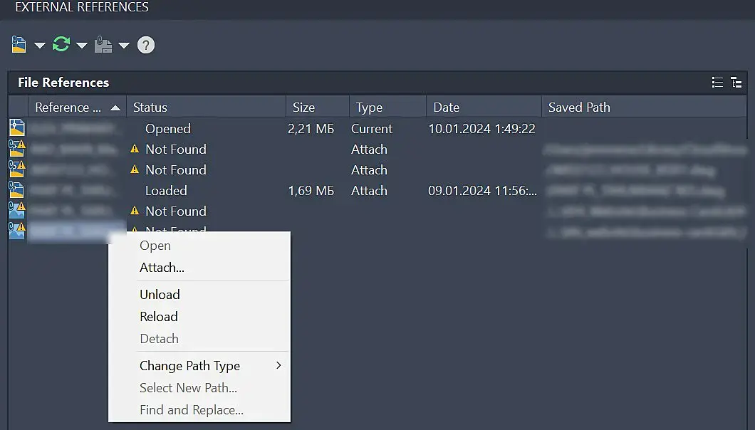

у вас окно появляется при открытии файла  (references......, One or more files.....), его не нужно закрывать. Нажмите Open the external. А далее откроется менюшка, как правило слева, на ней все файлы которые не найденные с путями, и ваш основной. Так вот все файлы кроме основного нужно нажать правой кнопкой мыши и детачить (Detach).
на скриншоте это меню вроде как и есть. Там на активна кнопка Detach
у меня никогда такого не было чтобы она была неактивной

Сообщений: 3782
Цитата ko.di:
Она неактивна, если эти ссылки принадлежат самому файлу, который атачится как ссылка. Чтобы их убрать, надо отдельно открыть файл ссылки и деаттачить все ссылки уже в нем.
Также, оно может быть неактивным, если ссылка запакована в блок. Тогда надо искать блок со сылкой и удалять ее из этого блока
