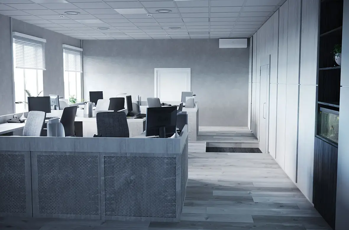

Добрый день, нужен совет! Есть интерьер одного офиса, который я сделала в 3д макс, корона, вижу что чего-то не хватает упорно, но не могу понять чего. Тотально менять его нельзя, но может где свет подтянуть или акцентов добавить, можете подсказать?

Мрак убирается хоть каким-то цветом и "живыми" материалами. Здесь у вас как в черно-белом кино как будто, неужели не видите? Даже в Питере в дождливую погоду не так мрачно

Ну может быть не показывать перегородку на пол кадра. Ну и ещё свет подтянуть и добавить акцентов

Ну это то да, просто интерьер сам по себе весь серый, поэтому я спрашиваю конкретно, куда акцентов добавить, или может какую настройку в короне подтянуть, там свет теплее сделать, просто я пока не сильно в этом разбираюсь, да и взгляд со стороны нужен

Может есть идеи каких акцентов и куда?

А вот тут уже отличается новичок от профессионала.
Акценты разные бывают, можно декором, если дизайнер не против. Если против, то "настроение" создавать тем, что остается. В данном случае светом. Комбинированием естественного с искусственным. Надо тестить. Включать лайтмикс, забивать в группы разные светильники и играться с температурами.

У вас по ТЗ серый ламинат, серые перегородки из дерева? хм..
Акценты, помимо света как написали выше, это например растения комнатные (они у вас есть, но они тоже какие-то блеклые и их совсем не видно), это также например наполнение стола офисного (папки, документы, канцелярия и тд), на стеллаж тоже можно что-то положить, поставить. Ну и ракурс здесь не удачный подобрали совсем.

Моники ещё можно включить.

На стены что-то повесте чёрно-белое, уже повеселей будет и камеру надо выровнить, фон за окном - намёк на него (еле-еле видный, чтобы не отвлекать на себя внимание и десатурированный)
