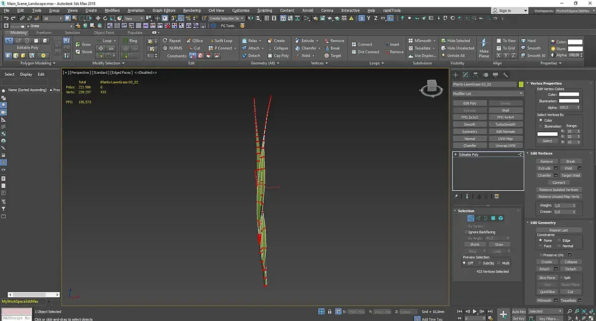

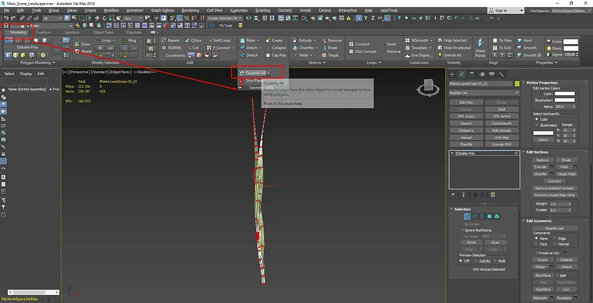

Ещё рабочая схема, из бесплатных вариантов. Оно может не удаляет лишние точки, но хотя бы создает более правильную геометрию из 4х-угольников :
1. заходишь в Edit Poly - vertex - Ctrl+A - выделяешь все вертексы
2. Connect - соединяешь их
3. Заходишь во вкладку моделлинга, под вкладка "Geometry (All)" -  Quadrify All
