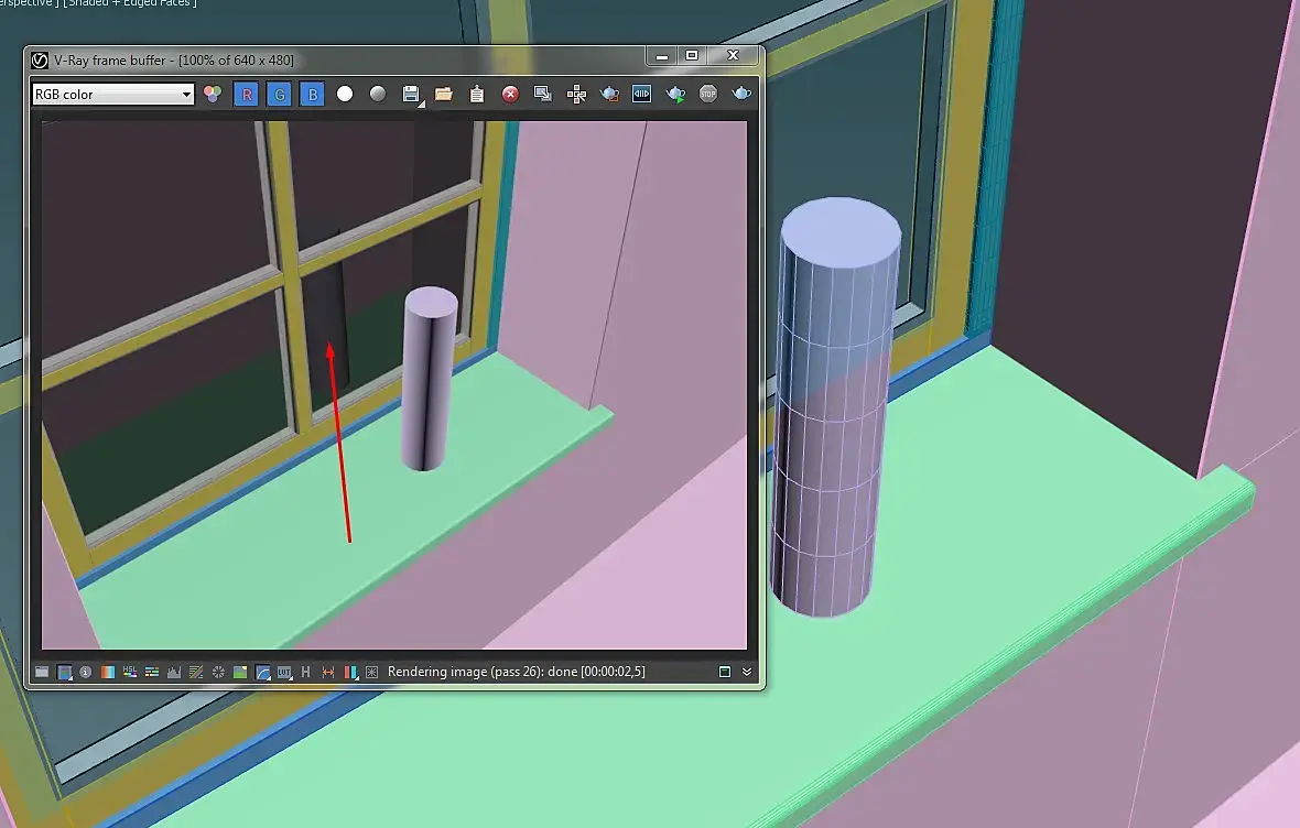

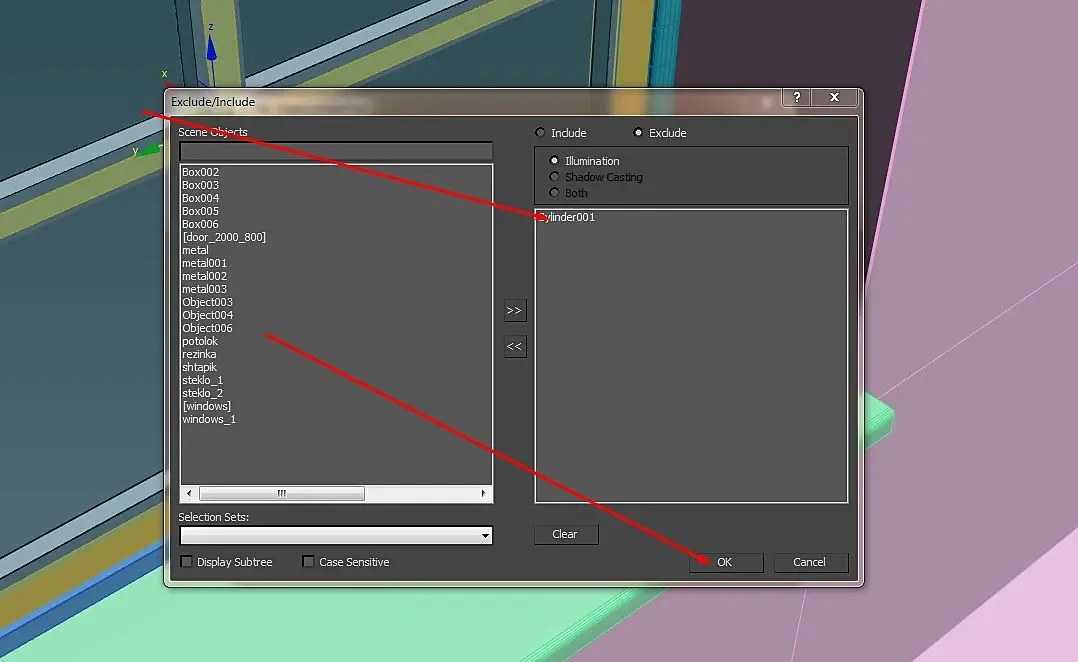

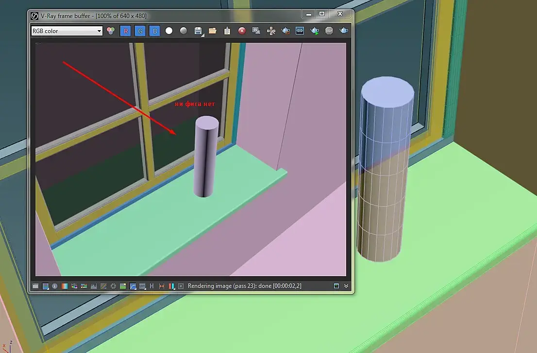

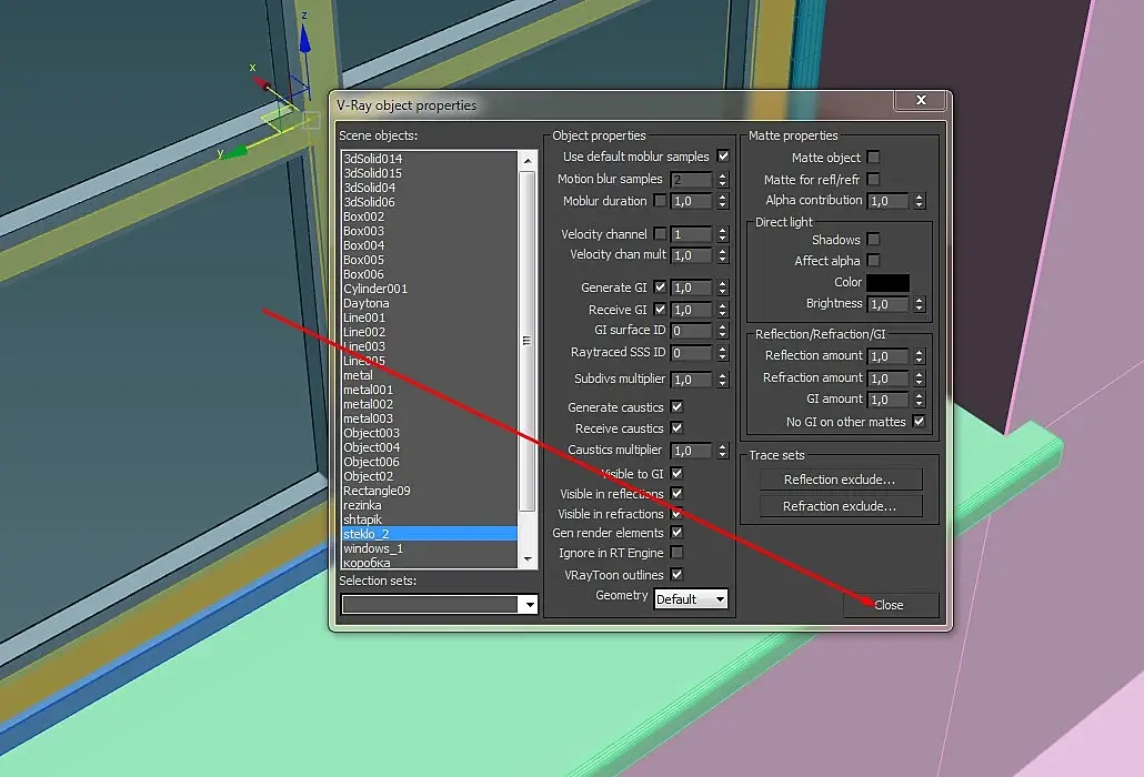

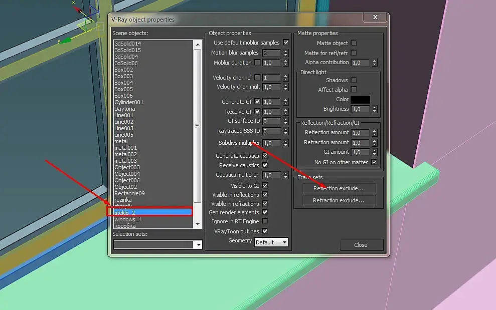

Дуйте в свойства объекта вирей и исключите в отражениях ваше хдри. Обожаю шведов))

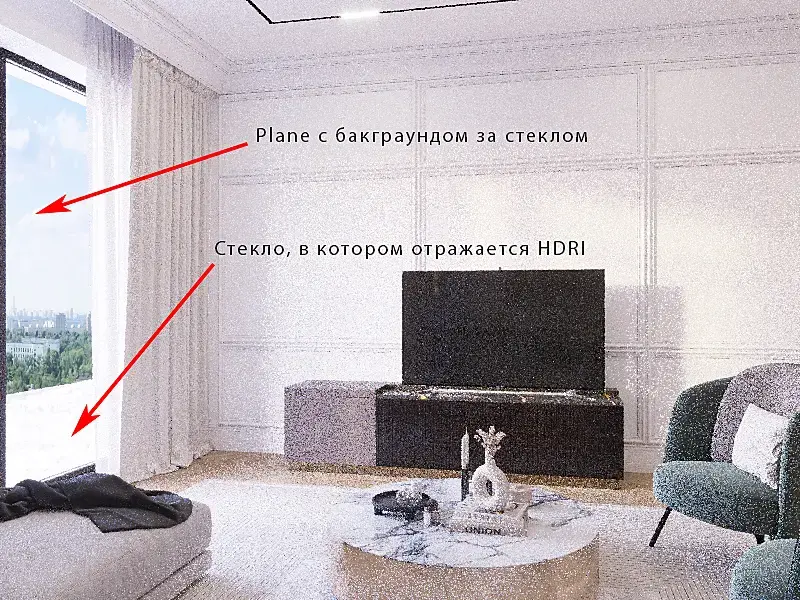

Помогите решить в Короне! освещение сцены сделано при помощи HDRI, которая помещена в environment, она отражается в оконном стекле, за которым сделана plane с нужным бакграундом! как сделать так, чтоб эта HDRI НЕ ОТРАЖАЛАСЬ в стекле? нужно чтоб было прозрачное стекло, за которым видно нужный мне бакграунд

Ниже в свитке overrides, меняйте reflection/refraction на то, что Вам надо.
