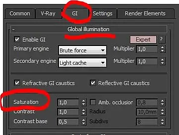

Блин. Я постоянно с этой фигней сталкиваюсь и каждый раз забываю где этат сатурейшн выставить. Подскажите, народ, где эта настройка находится?

А как сделать такое в короне кто знает??? ((

Использовать RaySwitch material

Спасибо большое! Разобрался
