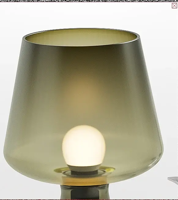

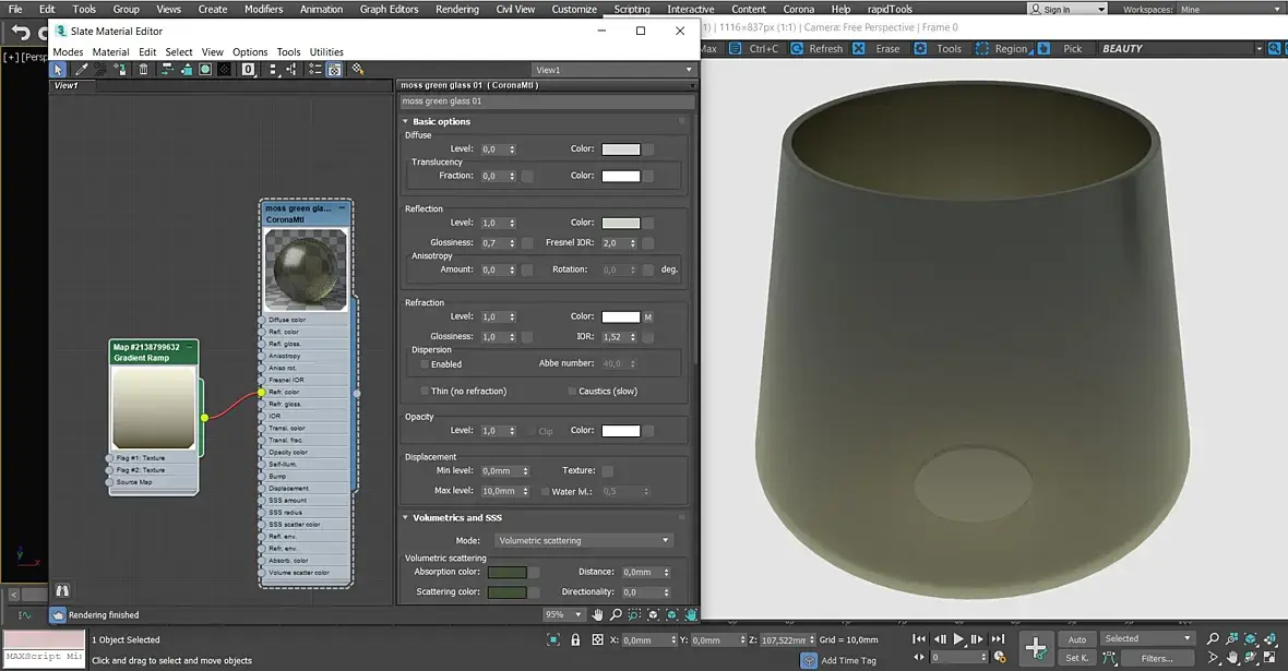

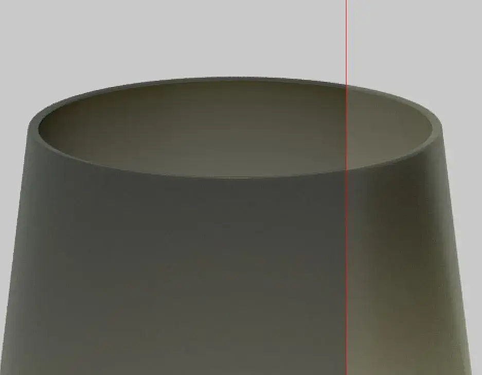

При рендере модели видна ребристость, как можно её убрать?
Пробовал:

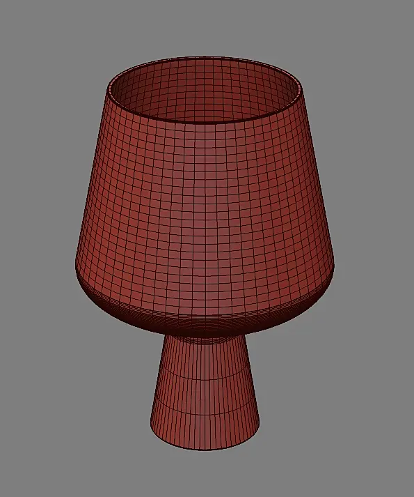

Уплотнять сетку разными способами, убирать лишние рёбра, велдить вершины, выворачивать нормали, менять материал, в том числе на простейший, менять маппинг. Ничего не помогает, грани всё равно видно. В прошлый раз в подобной ситуации помогло уплотнение сетки (разбив длинных вертикальных полигонов коннектом на более короткие), но в данном случае не помогает.
Грани идут чётко по вертикальным рёбрам.

Модификатор smooth угол 89 градусов, или же попробовать вручную поставить одну группу сглаживания в эдит поли там где это необходимо.

Рекомендую накинуть Meshsmoоth с итерацией 0.

У меня ребристость появляется только при включении волюметрики, как только ее отключаю - все становится нормально. Можете перенести градиент на рефракшн, у вас толщина стекла везде примерно одинаковая, так что на резльтат вряд ли сильно повлияет.
На сайте c 13.06.2015
Сообщений: 918
Ukraine, Kyiv
JeNeK_99 у меня так же выходит.. Слева с обсорбцией, справа цвет в рефракции.

Попробуйте сделать следующее:
Зайдтите в подобъекты, плафона, выделите все полигоны плафона и детачем продублируйте их, как отдельный объект.
Старый плафон удалите, а на новый назначьте сглаживание. И отрендерите.)
Пысы: выделяйте не скопом, а выделите один полигон, потом контрол А и потом отделяйте.

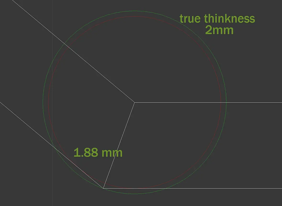

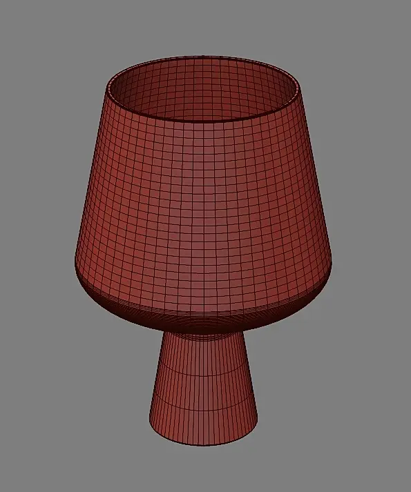

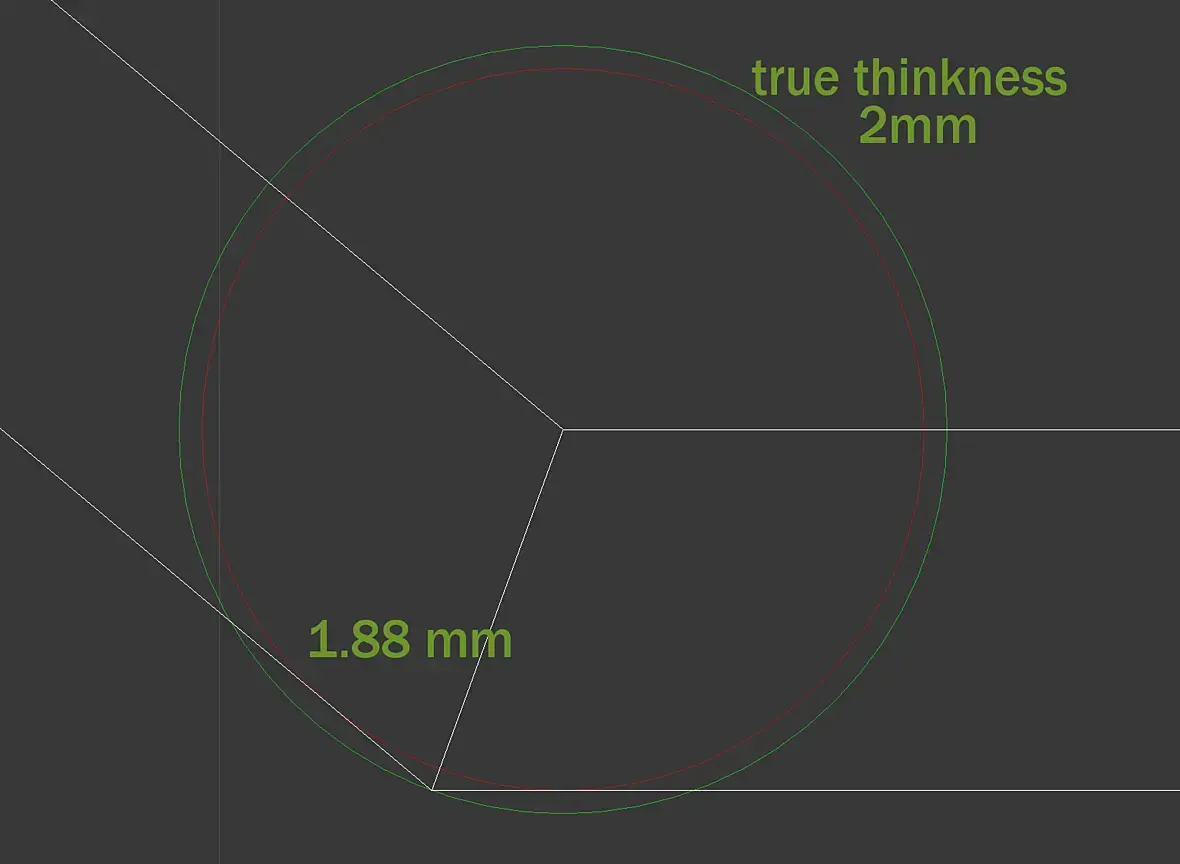

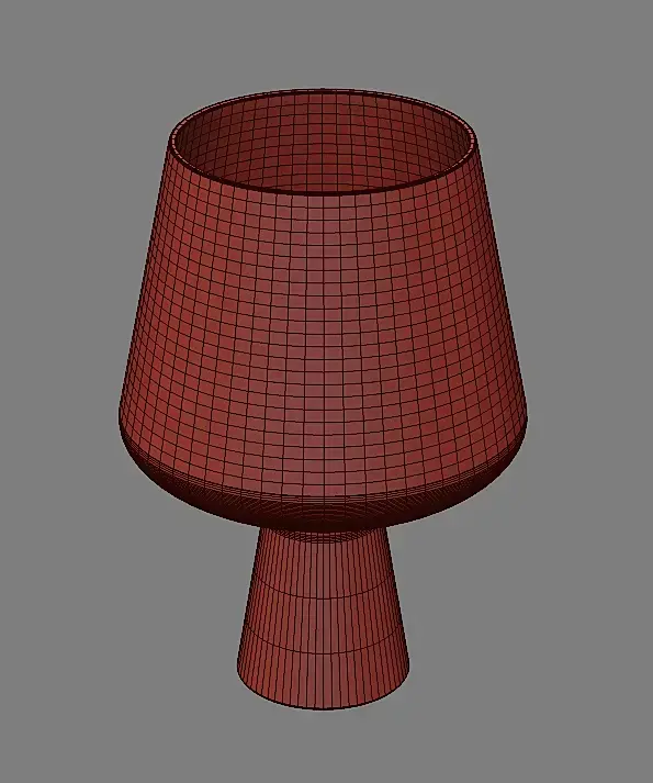

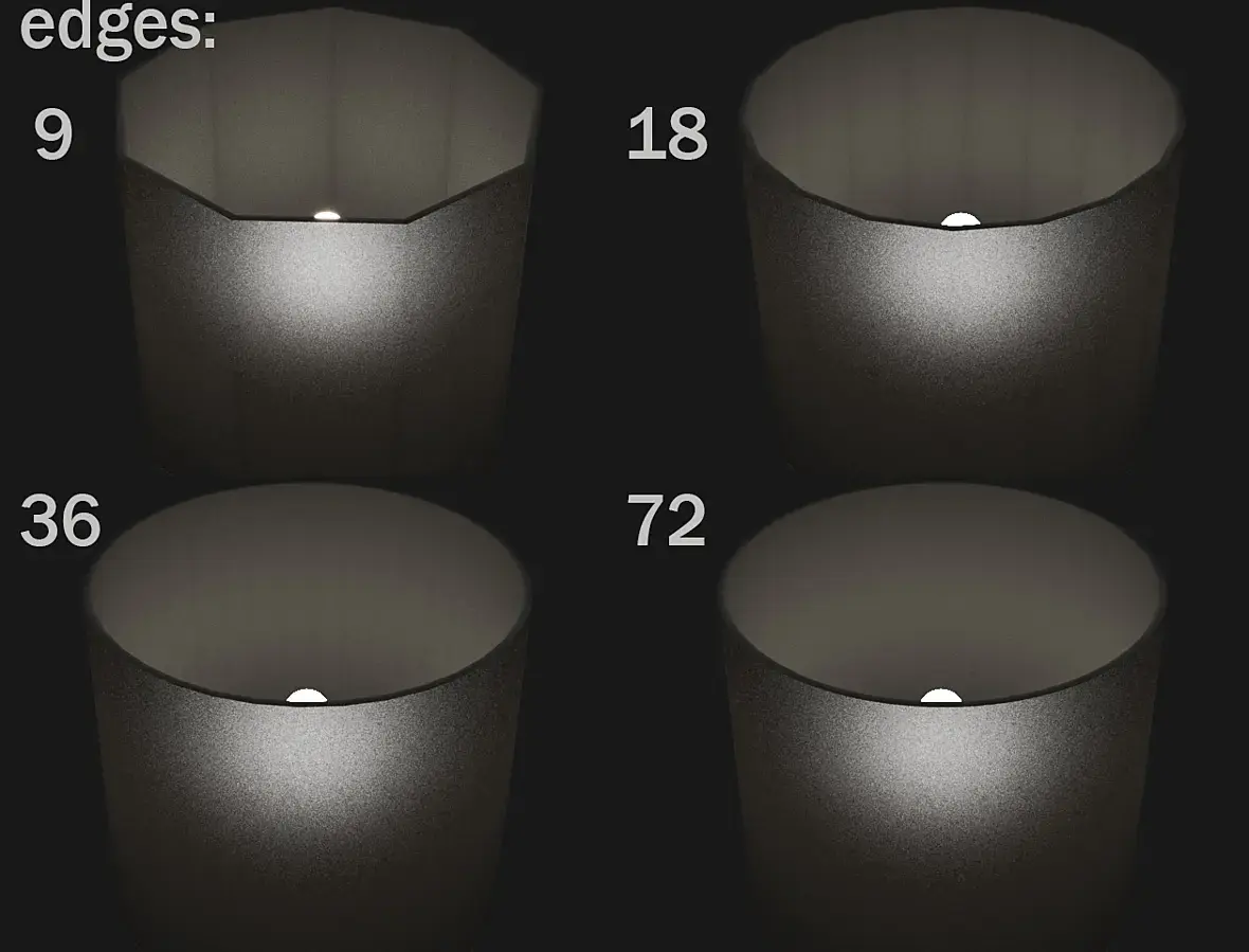

пути два:
-уплотнить сетку по ребрам
-отказаться от материала с подповерхностным рассеиванием, учитывающим толщину
На сайте c 27.12.2014
Сообщений: 126
in your heart
Цитата ViTcore:
пути два:
Помогло в итоге перемоделивание с турбосмузом и более частыми рёбрами. Дело всё таки в материале.
