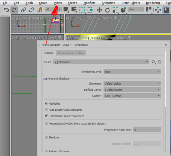

Как убрать собственные черные тени во вьюпорте?

Подскажите пожалуйста, возможно ли их убрать в максе2019?

"Как убрать собственные черные тени во вьюпорте?" - отойдите от монитора smiley-lol.gif
p.s.  Можно Default Shading - поставить на Facets.. а лучше геометрию поправить у модели.
На сайте c 21.01.2014
Сообщений: 52
Все равно черноеsmiley-unknw.gif Врядли геометрия,потому что во всех проектах такая шляпа

Цитата and1989:
Все, получилось, не скажу как
да все и так знают.. там видно смус групы косячные.. я предлагал лишь как не видеть их ))
Дай угадаю, не default shading, а flat color.
Сообщений: 52
Ладно,пока добрый, показываю

вообще, если в сцене есть свет, то можно им во вьюпорте светить+Ipr

Сообщений: 2995
Цитата illusion21:
подскажите, можно ли как-нибудь сделать чтобы в default шейдинде всегда было 2 лампы по умолчанию включены и не приходилось их каждый раз заново включать?
править файл maxstart

На сайте c 27.04.2017
Пермь
В 3d max 2023 года, изменить тени можно в вкладке Views - Active Viewport Settings
Можно выбрать Preset Standart или настроить в ручную.
галочку Shadows отключить и Default Lights: 1 Defaul
t Light, можно ещё поиграться с Quality.
