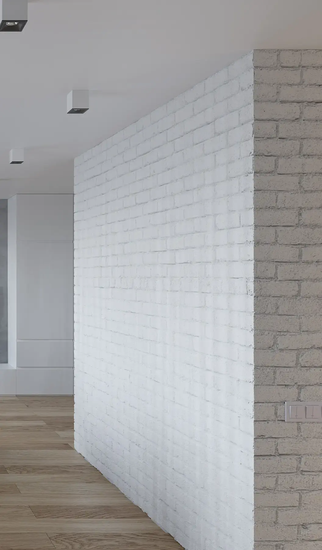

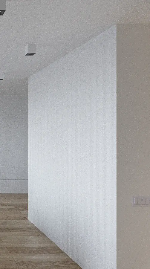

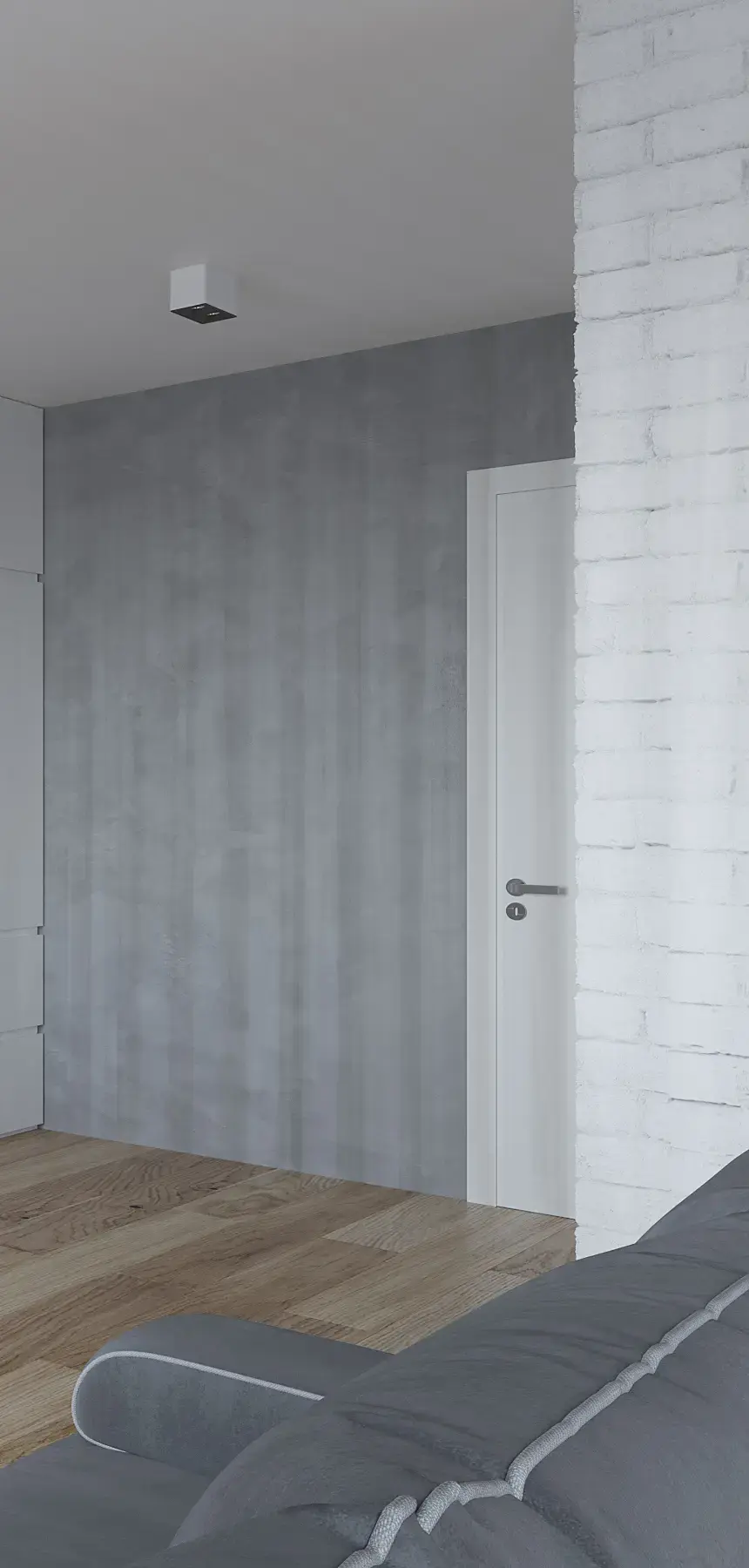

Всем привет.
Ребзя, прошу помощи. Не могу избавиться от белых световых полос на текстуре - на изображениях их чётко видно. На кирпиче и на декоративной штукатурке.
Перепробовал всё, что знал( Проверял геометрию, развёртку текстуры, отключал/включал разные источники света. Всё равно остаются эти пятна.
Может кто-то сталкивался с такой ситуация - плиз, хелп!!(

17.02.2018 21:16
grdesigner, useragent,
Спасибо за помощь - попробовал - всё равно такой же эффект(
Ради интереса бросил простой корона материал - таже фигня(((
Реально, вожусь 2 день с этой фигнёй - как это можно исправить? Народ помогите...((

Попробуйте увеличить параметр "precision" в настройках UHD Cache. Можно начать с значения 4.

Shershov , попробуйте через render_elements (refl/refr/direct/indirect etc) вычислить, откуда ноги растут.
Похоже, что растут они от ИС или от объекта/материала, который пропускает через себя свет(стекло или кривой портал в окне).

На сайте c 26.01.2012
Сообщений: 29
18.02.2018 00:16
Ребят, всем огромное спасибо за помощь!!!
spaa , Вам отдельно спасибо! Прикол в порталах! Никогда бы в жизни не догадался. Выключил их - и всё идеально)
Но теперь другой затык - я их аккуратно подогнал под размеры оконных проемов - и всё равно появляются эти пятна. Т.е., если их вообще выключить - всё хорошо. Если включить - при любых конфигурациях порталов, всё равно появляются эти глюки.
Что посоветуйте?

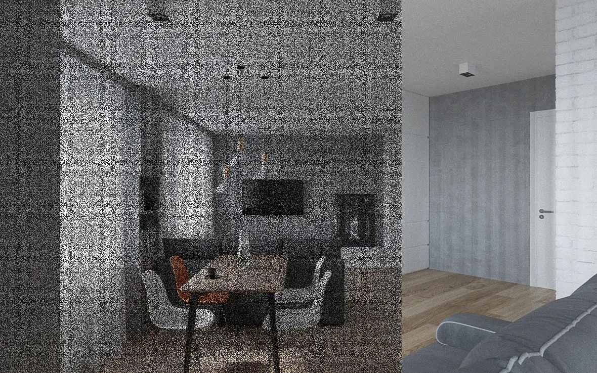

Сообщений: 29
18.02.2018 19:03
Truan , спасибо за совет, но не помогло( Поднимал до 10 - тот же эффект.
spaa , показал на картинке ниже, как установлены порталы. Материал - КоронаПорталМтл.
Сообщений: 29
18.02.2018 19:27
Цитата larrs :
Я тебе еще раз говорю не нужны они никогда, это оф информация,
Даже если у тебя оч мал окно, говорили на форуме короны что надо ставить, но по практике никогда не надо
А с хдрками тем боллее
Блин, спасибо - успокоил!)
Убираю их нафик)
А вот что получается без порталов.
Действительно разницы нет. Только по времени чуть дольше...
