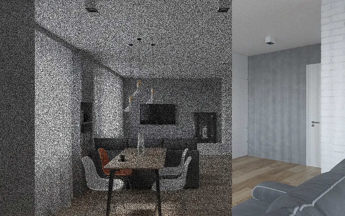

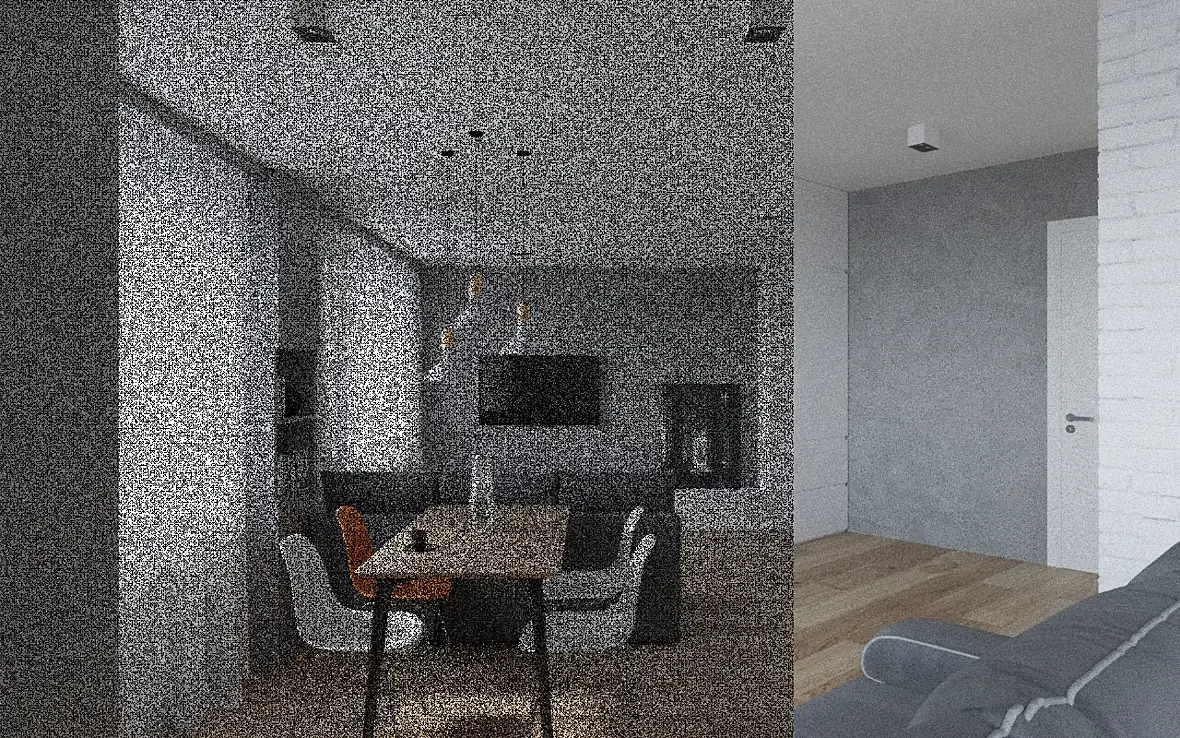

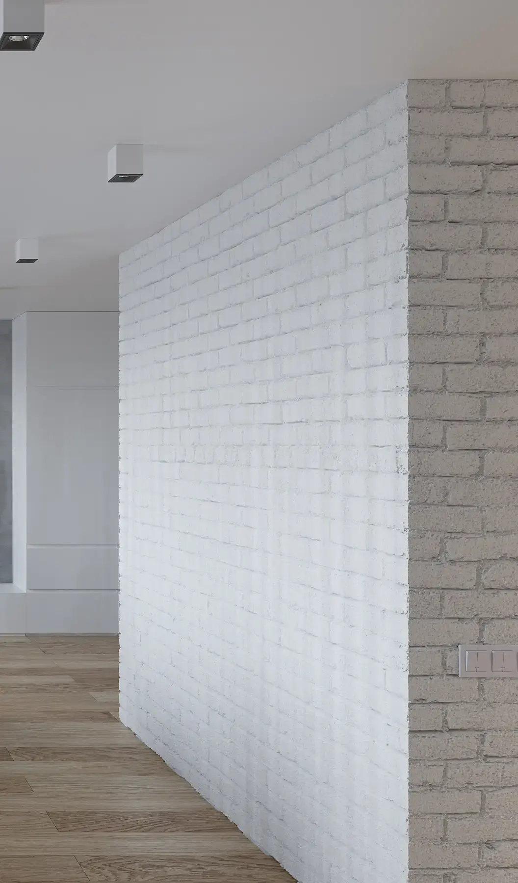

Ребзя, прошу помощи. Не могу избавиться от белых световых полос на текстуре - на изображениях их чётко видно. На кирпиче и на декоративной штукатурке.
Перепробовал всё, что знал( Проверял геометрию, развёртку текстуры, отключал/включал разные источники света. Всё равно остаются эти пятна.
Может кто-то сталкивался с такой ситуация - плиз, хелп!!(

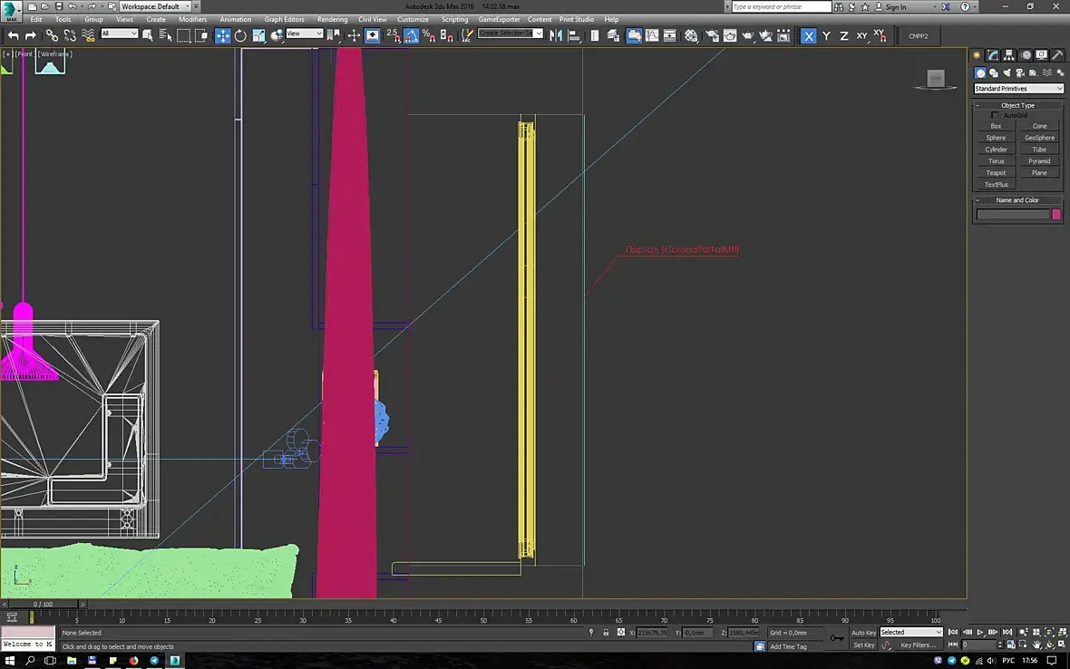

Shershov, а покажите как у вас порталы прилегают к оконным проёмам и из чего они сделаны?

spaa , показал на картинке ниже, как установлены порталы. Материал - КоронаПорталМтл.
