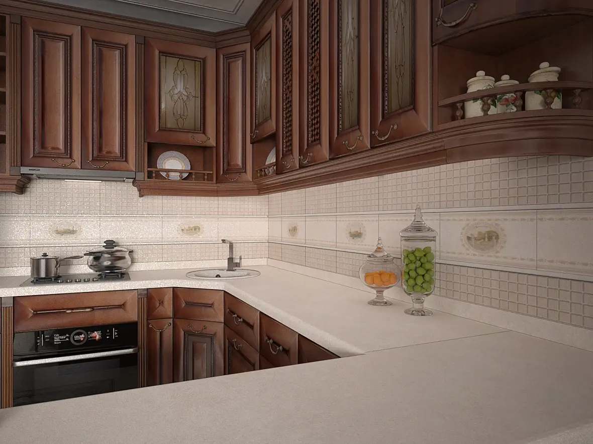

подскажите в чем причина возникновения таких пятен на шторах, могу предположить, что дело в геометрии шторы, я её масштабировал сужал, но геометрия то не пересекается все равно, а пятна есть такие.
На сайте c 20.02.2017
Сообщений: 1467
Ижевск
По мне так живописная шторка - я б ничего не менял. Серьёзно.
На сайте c 08.03.2007
Сообщений: 4412
Одесса, Санкт-Петербург
dead_lyric чаще всего такие пятна появляются когда задрана экспозиция. а освещенности не хватает. Попробуйте включить лампы в комнате-увидите что пятна пропадут. Мне только так удалось решить к сожалению-( Либо в шопе убирать эти засветы на шторах.

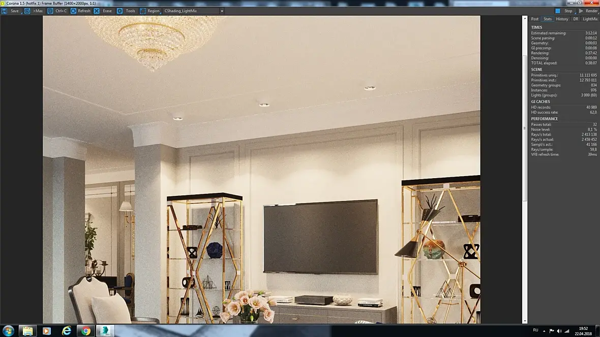

Подскажите пожалуйста, как убрать такие засветы в Corona. Такие же бывают, если стены делать line+extrude. все вплотную тут.  карниз делала sweep (но это неважно, bevel profile тоже так срабатывает)
На сайте c 21.11.2016
И у меня на рендере то же самое. Что делать, чтобы не было этой "зернистости"? Help!
Забыла указать, что работаю с Vray.
На сайте c 21.09.2013
Сообщений: 92
Такое бывает если у Вас потолок толщиной в 1 полигон
