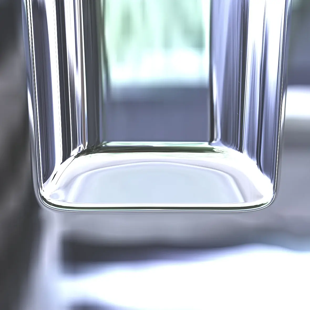

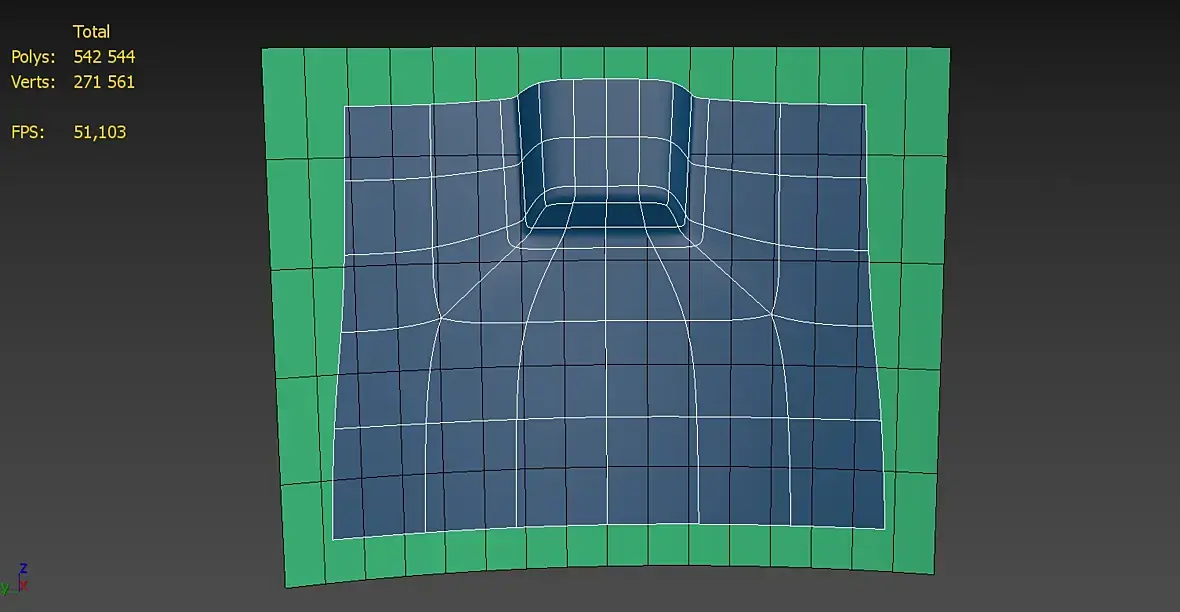

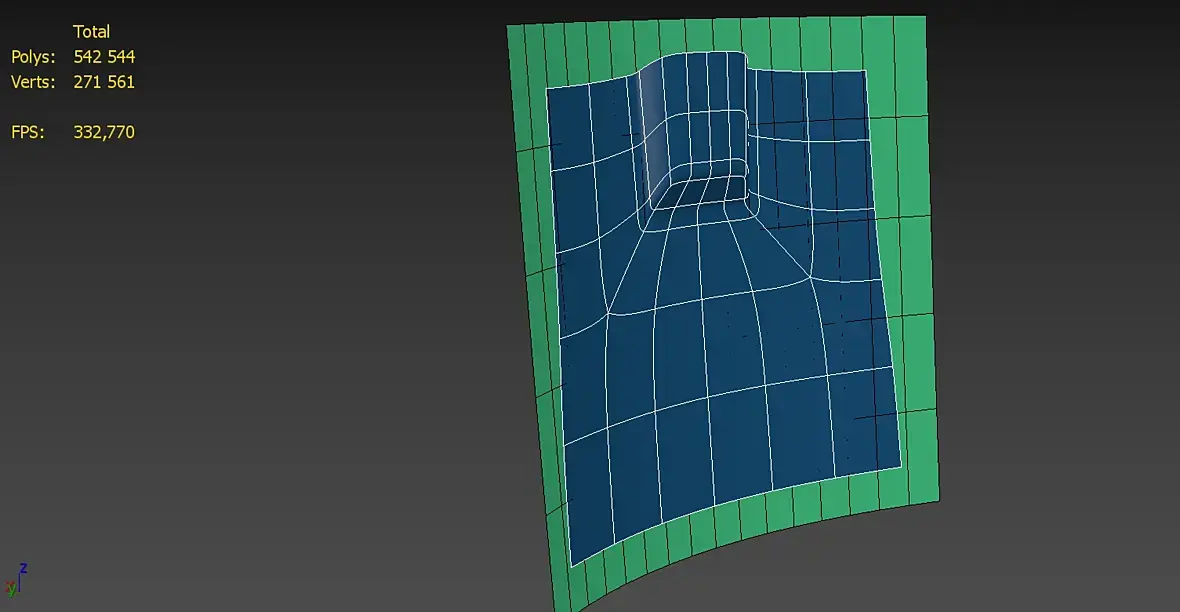

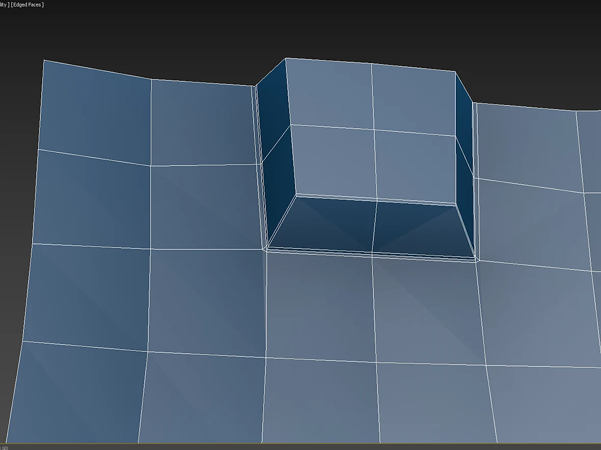

Всем привет! Я начинающий 3dшник. Сделал геометрией логотип на изогнутой поверхности(изогнута и по горизонтали и по вертикали, это чашка), материал цветное стекло. На рендере логотипа крупным планом видны "затяжки" артефакты, идущие от углов буквы, может быть кто то сталкивался с подобной проблемой, как можно это исправить?
  https://yadi.sk/d/EET6Zrn0XLNKvA  файл сцены
На сайте c 08.12.2009
Сообщений: 653
Воронеж

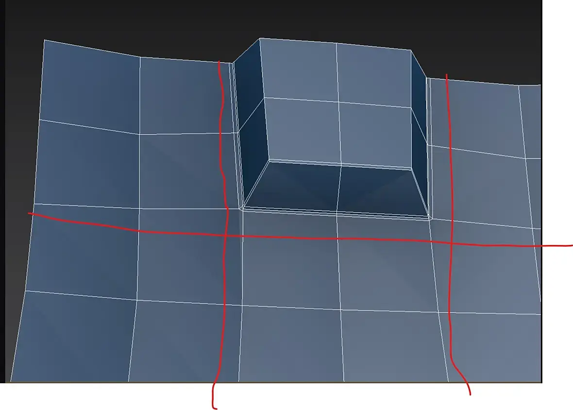

Ну такие места всегда проблемные, если сильно не менять топологию можно сделать так, но все равно немного "шейдит"

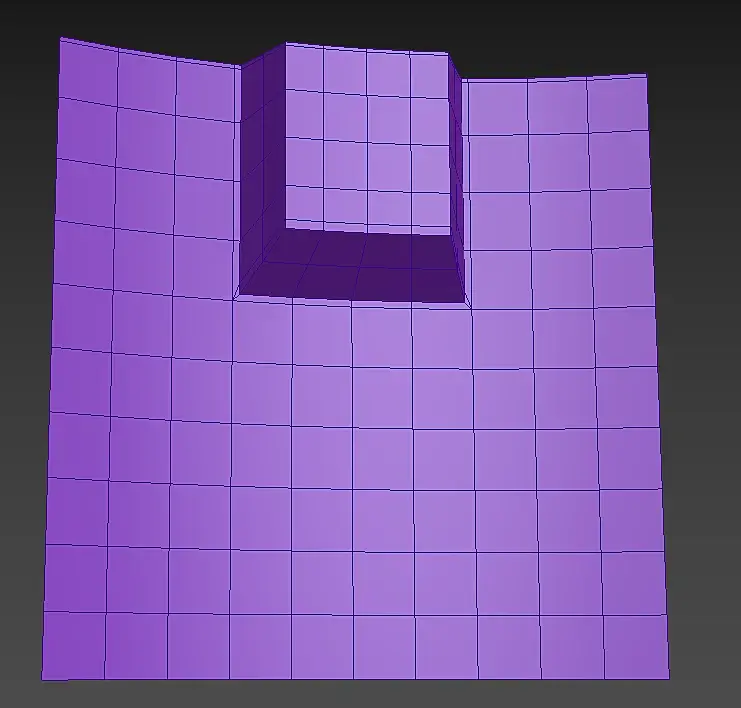

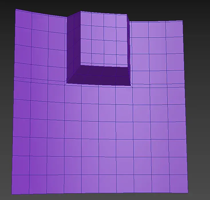

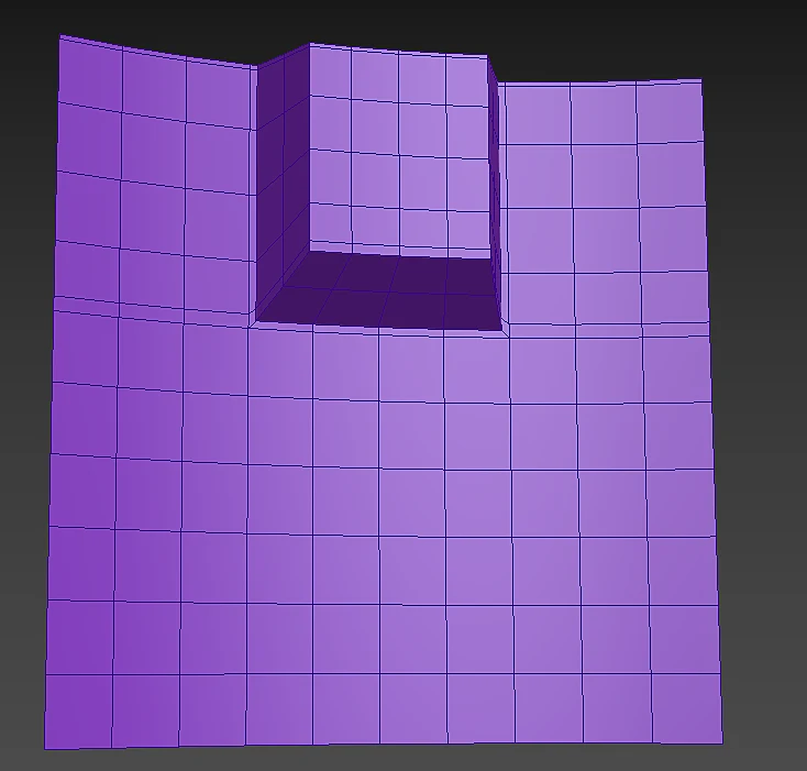

На сайте c 27.04.2016
Сообщений: 2234
Горизонтальные можно прокинуть от них не будет искажения т.к. они перпендикулярно изгибу тела.))

На сайте c 30.03.2018
Сообщений: 14

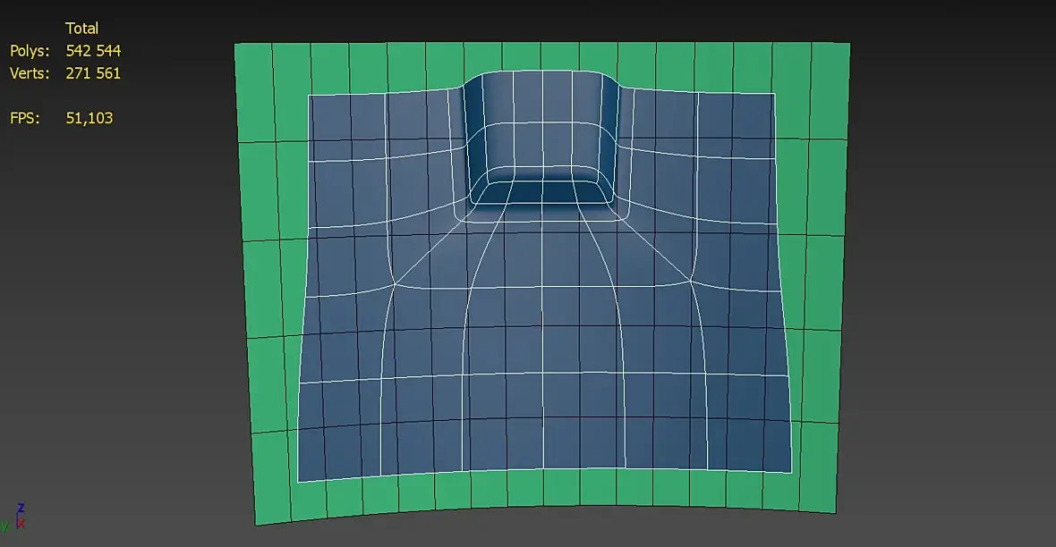

Zolty, первичные попытки на этом кусочке модели только что сработали! Innleon, ваш вариан интересный но не стал пробовать так как там получается треугольник. По приезду буду пробовать на целой модели способ который предложил замечательный Zolty! Через пару дней попробую,  уж простите за подробности, утром ехать надо за город на пару дней. А потом отпишусь как получилось, со скринами. Ребята спасибо вам огромное за отзывчивость! Я тоже всегда к вашим услугам! Zolty, тебе отдельное спасибо за ценный совет! Снимаю шляпу!

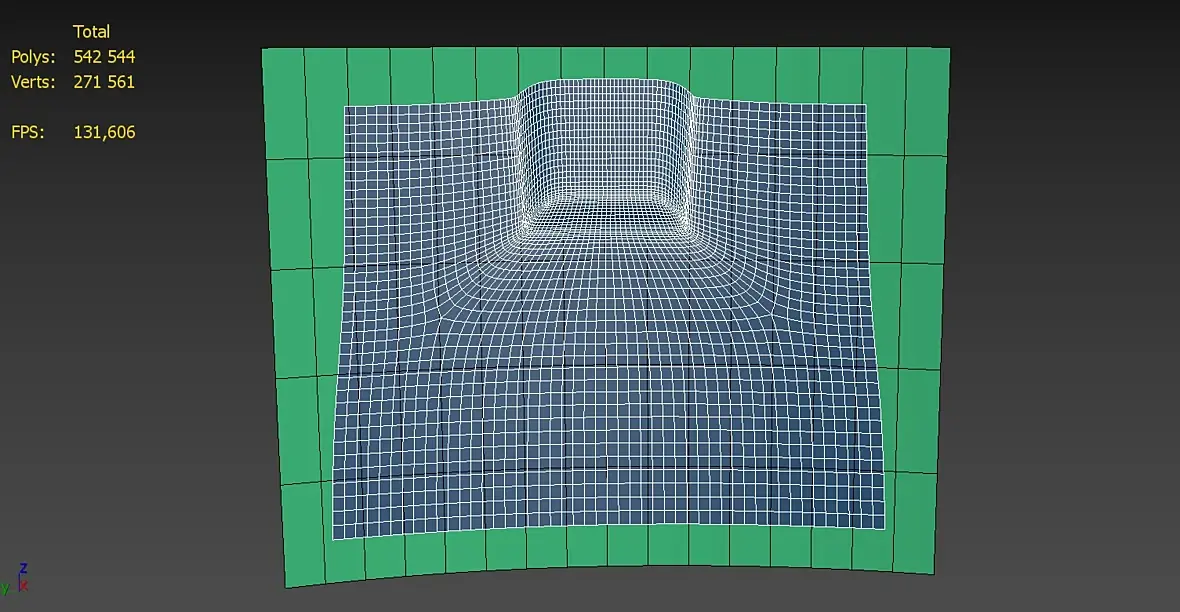

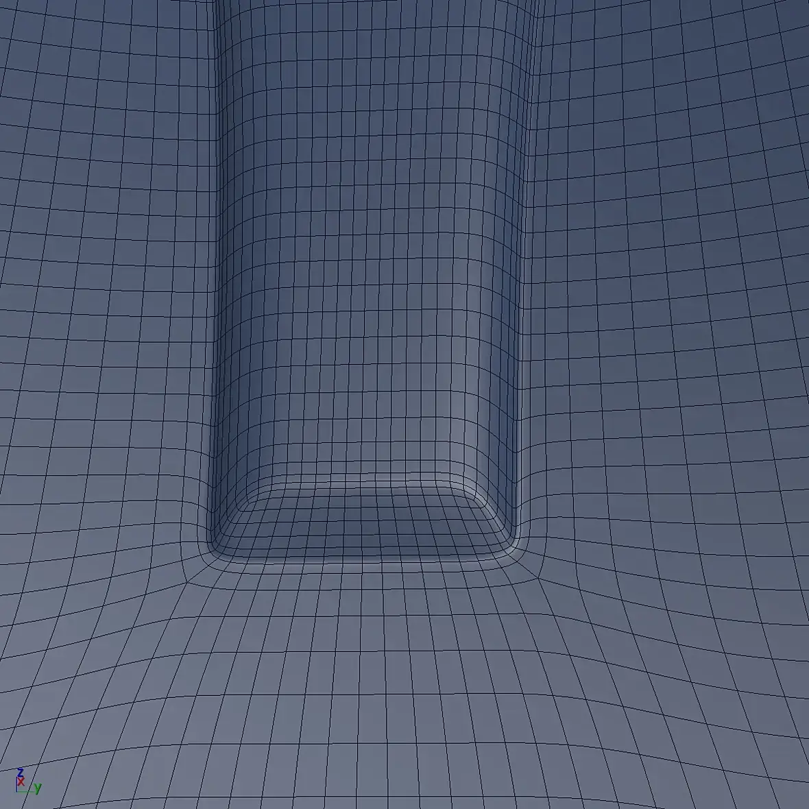

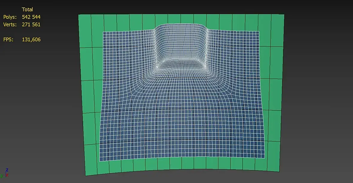

Всем привет, к сожалению избавиться от шейдинга в проблемных местах до конца не получилось, все равно немного шейдит, и на рендере это видно ( искажения преломления у стекла). Решил делать рельеф картами нормалей. Либо попробовать исправить картой нормалей.

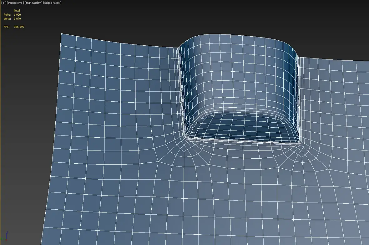

Всем привет! Все таки удалось сделать геометрией.
Вопрос решился путем добавления плотности сетки, и избавления от полигонов, которые при делении невидимым ребром на треугольники, образуют узкий треугольник.Проблема как раз из за таких узких трианглов, как я понял это особенно критично на сферических поверхностях, так как изгиб поверхности идет в двух направлениях сразу. Еще на качество поверхности влияет равномерность сетки.
