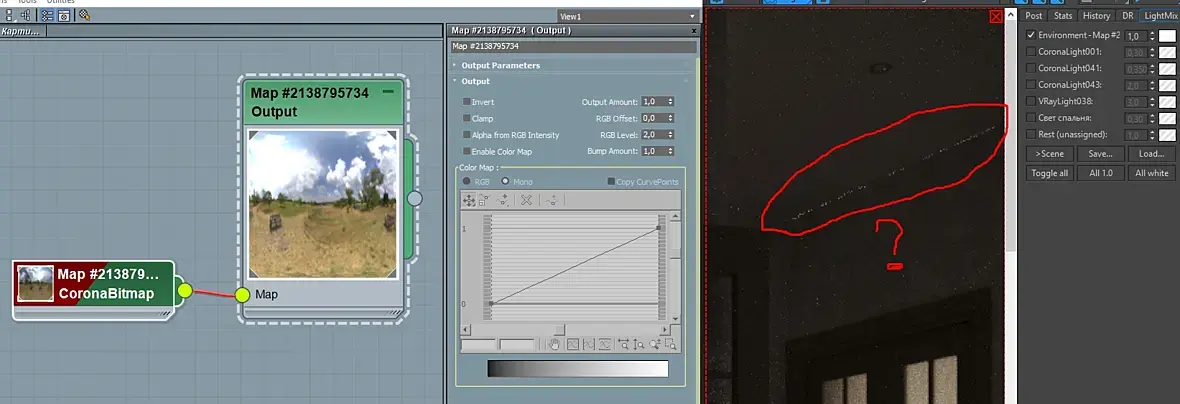

Как убрать точки в углах?
На сайте c 04.10.2014
Сообщений: 22
Всем привет. Подскажите пожалуйста, как убрать засветы в углах помещения? Скриншот приложил, судя по лайтмиксу этот засвет даёт hdri карта, она не перекручена в неадекватные параметры и геометрия в этом месте полностью стыкуется, пробелов нет, так же тестировал с привязкой потолка к стене и пересечение потолка со стеной, всё равно эти точки есть smiley-unknw.gif

Потолок должен иметь толщину, тогда засветы уйдут.

Забыл это написать, но толщина есть, делаю 50 мм

Тогда делай второй короб поверх, полностью черный.

Кривая геометрия. +привязками надо пользоваться.

Покажите как стыкуется потолок с стенами.
Этого бывает мало - лучше делать, чтобы одно в другое заходило прям. И ни один шальной фотон не пройдет!))
Глупость не советуйте!
Обоснуйте хотя бы, неглупый вы наш?
