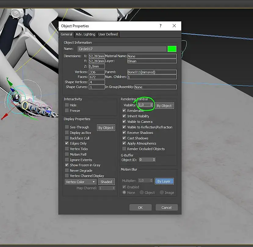

Я бы поделил по кадрам анимацию на 3 части в Батч Рендере.
1 - часть где объекты видимы.
2 - часть где в свойствах объектов снята галочка - Renderable.
3 - часть где объекты снова видимы.
И сохранив бы два сценстейта с Object Properties я сделал бы 3 отдельные записи в Батч рендере.
А ну, да или вот как ThePoloid описал. Так можно без Сценстейтов обойтись.

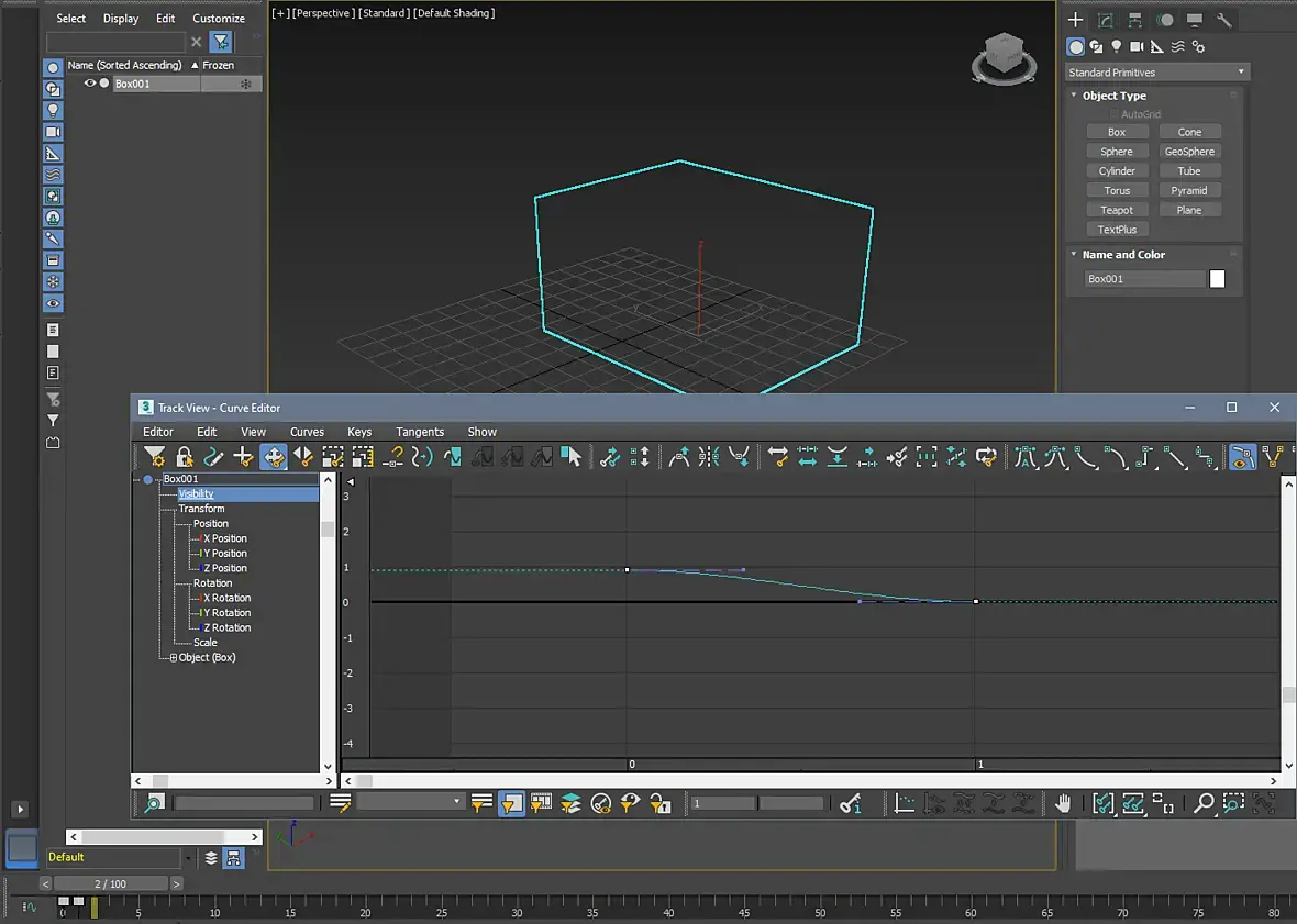

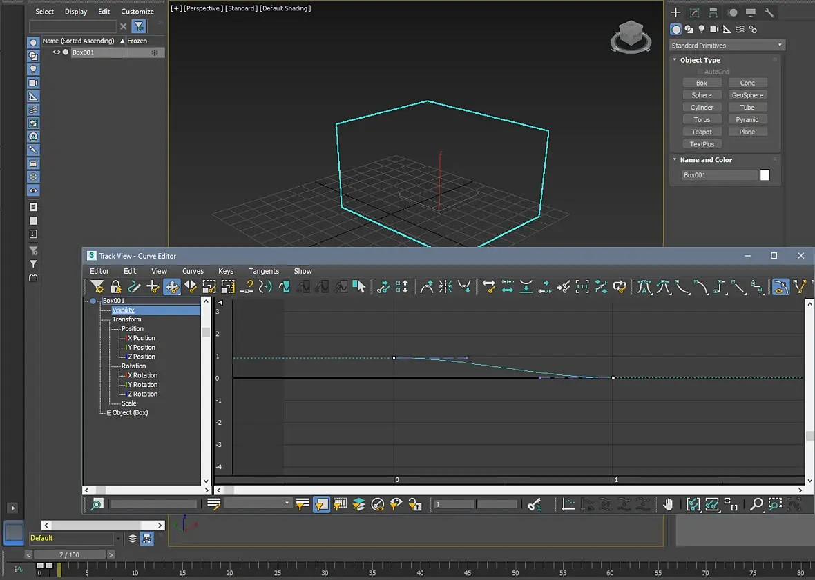

спасибо! вроде почти получается, только еще момент: исчезает объект плавно, не сразу с 1 до 0, а постепенно, становясь более прозрачным. что я не так делаю??? мне надо, чтобы он исчез резко.

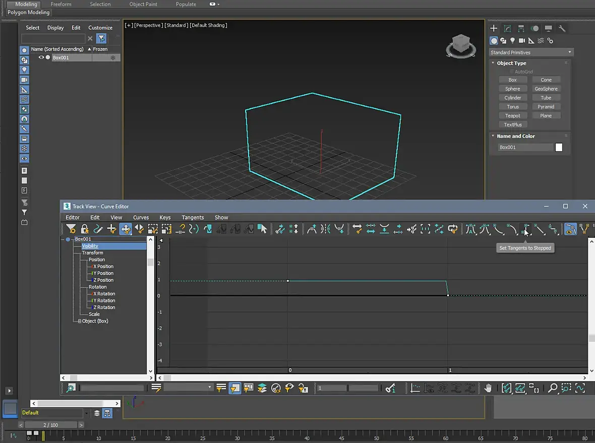

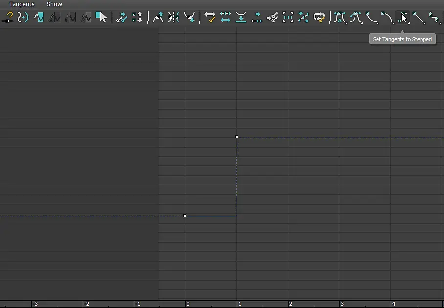

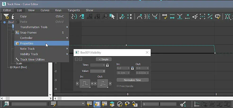

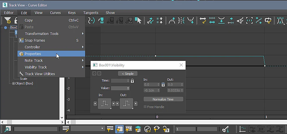

maxiax222, тангенсы на ключах в анимационной кривой заклампить в степ (лесенкой), чтобы смена значений происходила в момент, без фейда ин/аут

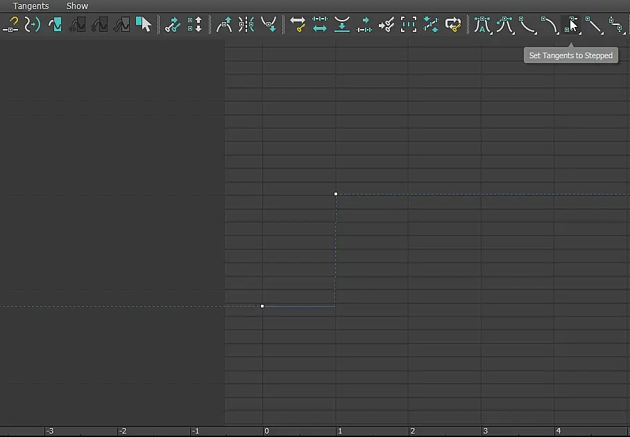

maxiax222, велкам ) там иногда не сразу удаётся найти кривую видимости, если ещё какие-нибудь ключи с большими значениями есть рядом — надо просто отзумить и прокрутить окно вверх/вниз, а можно и прямо в свойствах выставить тип интерполяции in/out

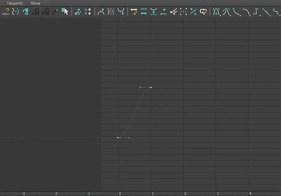

кстати да, и чтобы не впасть в дремучее заблуждение, надо помнить – оно не только отрицает каустику , но и вопреки математике пытается утверждать, будто между 0 и 1 нет других float-значений, при которых видимость между соседними кадрами благодаря интерполяции устанавливается в 0,5
