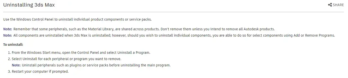

В хелпе все по-моему расписано более чем подробно.
https://help.autodesk.com/view/3DSMAX/2022/ENU/?guid=GUID-008F9FA9-F532-4EEE-B4BD-E5A6C4C49E47

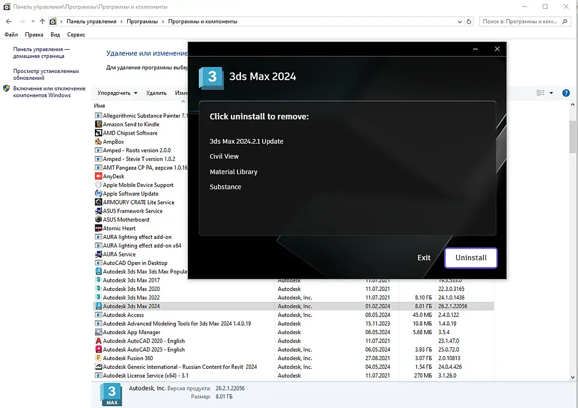

Короче если даже установить анинстал тул отдельно, то он не увидит новые продукты последних лет, но есть способ, чтобы увидел, как разберусь, покажу.
