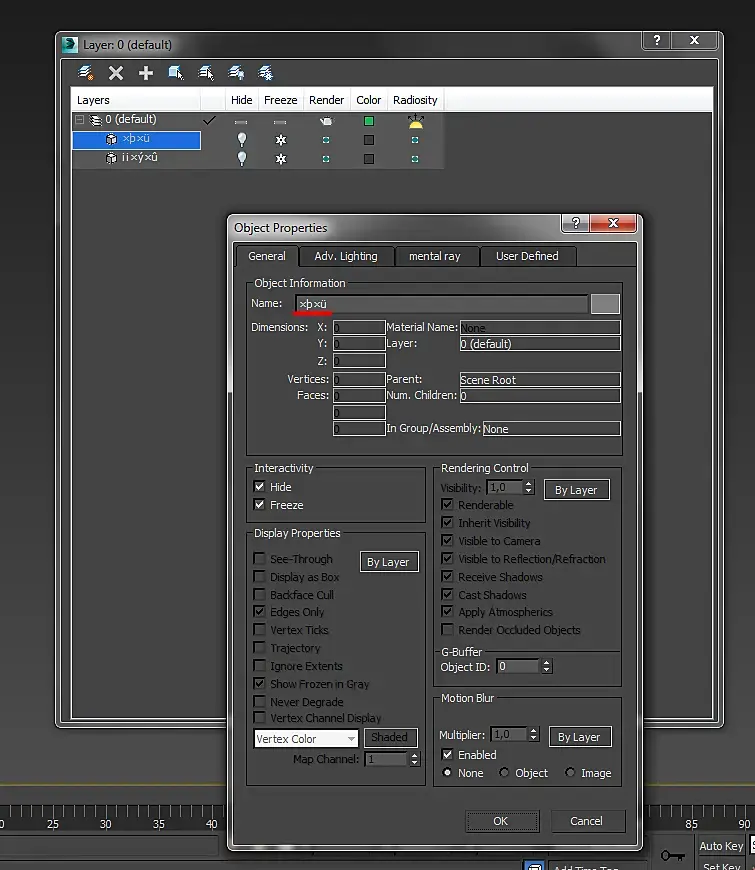

После импорта не помню какой модели, в сцене появились спрятанные объекты.
Unhide на них не действует, удалить их никак не удаётся. В слоях эти объекты значатся как замороженные и никаких действий с ними делать не удаётся.
Причём при создании новой сцены эти объекты остаются.
Кто-нибудь сталкивался с такой фигнёй? Как их удалить?

Переименуйте любыми ЛАТИНСКИМИ буквами и удаляйте

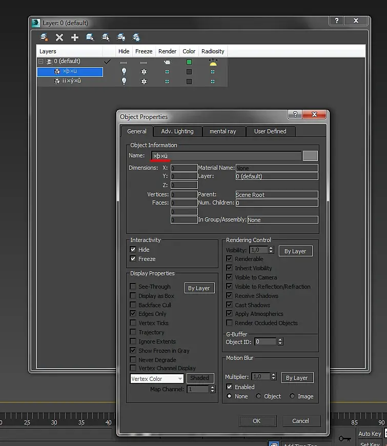

Та же фигня в сцене откуда-то появилась, но не мешала. Однако люблю чистоту и переименование помогло это удалить. Причем имена были такие-же и именно 2 таких объекта. Узнать бы еще откуда лезет эта гадость.

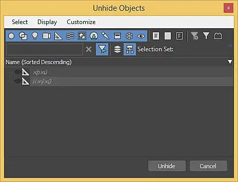

1. Select From Scenes (H), В меню Display - Object Types - Display Hidden Objects.
2. Выбрать по очереди хелпер ¡¡×ý×û и ×þ×ü, переименовать английскими буквами или цифрами, удалить (спасибо, 1003Hz).

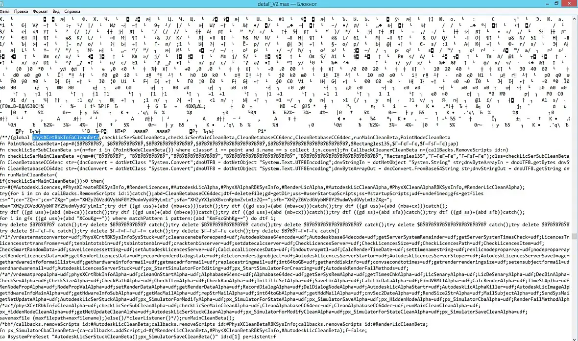

все сделал как писали выше - открыл новую файл - вообще пустой, анхайд бай нейм - там эти два г....ка - переименовал, удалил, закрыл через диспетчер. по указанному пути файлов нет таких. запустил макс заново - а они опять там.
собственно они мне не мешают, но вот проблема - открыл файл, в нем есть последние изменения, которые делал (новый потолок, стулья, камеры)... так вот, часть новых изменений осталась, а некоторые старые исчезли - пропали камеры, некоторые части потолка, одна люстра исчезла... вот думаю, не связано ли это с этими хелперами, или может какаято ошибка записи  на диск?

вот такое нашел https://knowledge.autodesk.com/ru/support/3ds-max/troubleshooting/caas/sfdcarticles/sfdcarticles/RUS/Scene-file-crashes-corrupts-scene-data-gives-Script-Controller-error-or-no-longer-uses-the-Undo-function.html
как раз в скрипте содержится вся эта фигня
Если в полученном списке есть одна или несколько из следующих глобальных переменных, то файл сцены содержит сценарий ALC MAXScript:
#physXCrtRbkInfoCleanBeta #checkLicSerSubCleanBeta
#checkLicSerMainCleanBeta #CleanBetabaseCC64enc
#CleanBetabaseCC64dec #runMainCleanBeta
#PointNodeCleanBeta #px_HiddenNodeCleanBeta
#getNetUpdateCleanBeta #AutodeskLicSerStuckCleanBeta
#px_SimulatorForModifyCleanBeta #px_SimulatorForStateCleanBeta
#px_SimulatorSaveCleanBeta
только из лечения увидел только обращение с службу ТП
вот только не пойму - откуда эта гадость могла залезть?

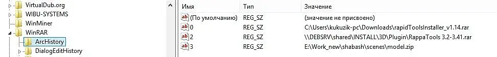

да, вот кстати, в поиск в реестре ввел vrdematcleanbeta и вот что нашел
в архивах установки файлы mzp. как его открыть?

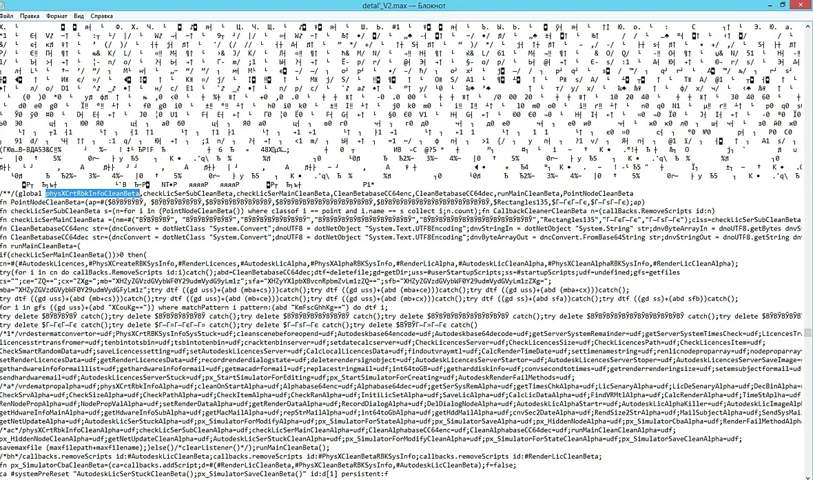

в общем открыл - там ms и mse. в ms ничего нет, а  mse открываются кракозябры. а вот открыл макс файл и там вот эти записи.
приложу фрагмент такста, где она есть, может пригодится для лечения, т.к. я лично вообще ничего не понял
https://drive.google.com/file/d/1t35RLj9mtjpqAbMtNQLApzvdAYMxFz6J/view?usp=sharing

AMD_shnik,  по воводу реестра - эта история твоего WinRar). По поводу *.mse ты так просто их не откроешь блокнотом.
 ну что история архиватора - я понял, но почему во всей истории нашлось только это и именно по запросу vrdematcleanbeta? ну не важно.
на сейчас что имею - добрался до этих файлов только через тотал командер. в стандартном эксплорере их не видно, хоть и стоит галка показывать скрытые.  как лечить - открывать максовский файл через блокнот, дальше через поиск F3 искать "physXCrtRbkInfoCleanBeta" - если находит значит файл больной - тогда открывать в максе - удалять из диспетчера, сохранять, потом удалять в папке стартап,  потом закрывать макс - как писали выше. - так почистил 10 файлов. (почему открывать сначала в блокноте - так быстрее, чам каждый раз ждать загрузки макса и открытия файла).  сейчас скачал программку AnvideLockFolder - она прячет папки за паролем - так  почистил 4 файла - не приходится каждый раз удалять скрипты из стартапа - они туда не записываются.
