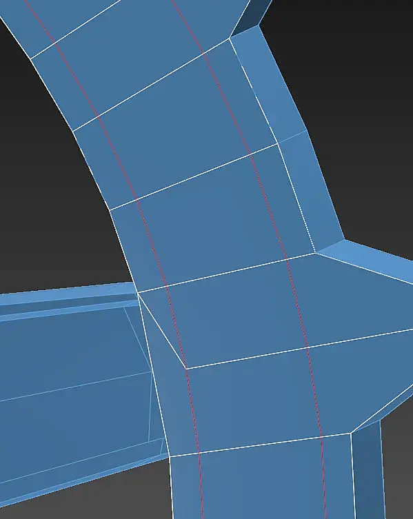

Добрый день, уважаемым участникам данного форма, помогите новичку на вашем форуме решить такую проблему:
надо удалить выделенные вертикальные ребра, что бы соединились в центре горизонтальные по кругу

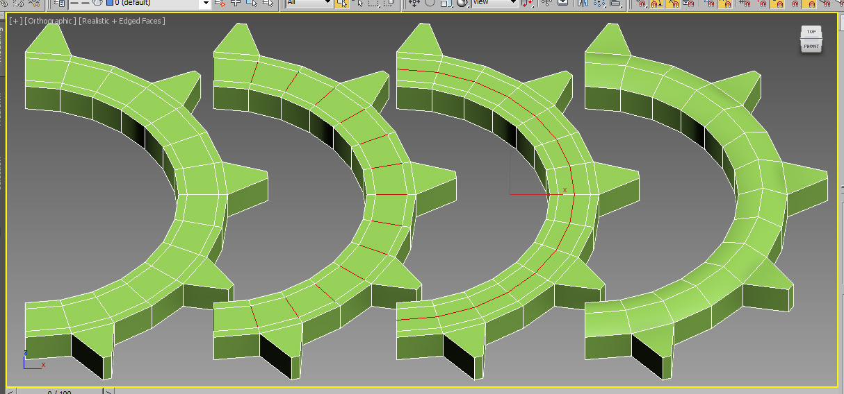

Удаляете выделенные ребра, потом выделяете противоположные Edge -> Loop -> Bridge
Это если я правильно понял...

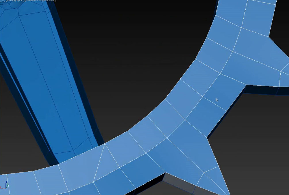

так можно, но появятся доп. полигоны, что не очень бы хотелось
А Хотелось бы так

Выделяете  Edge -> Loop -> Ctrl + Backspace

Удалить выбранные рёбра, потом select - ring - connect. Ну, это тоже, если я правильно понял.

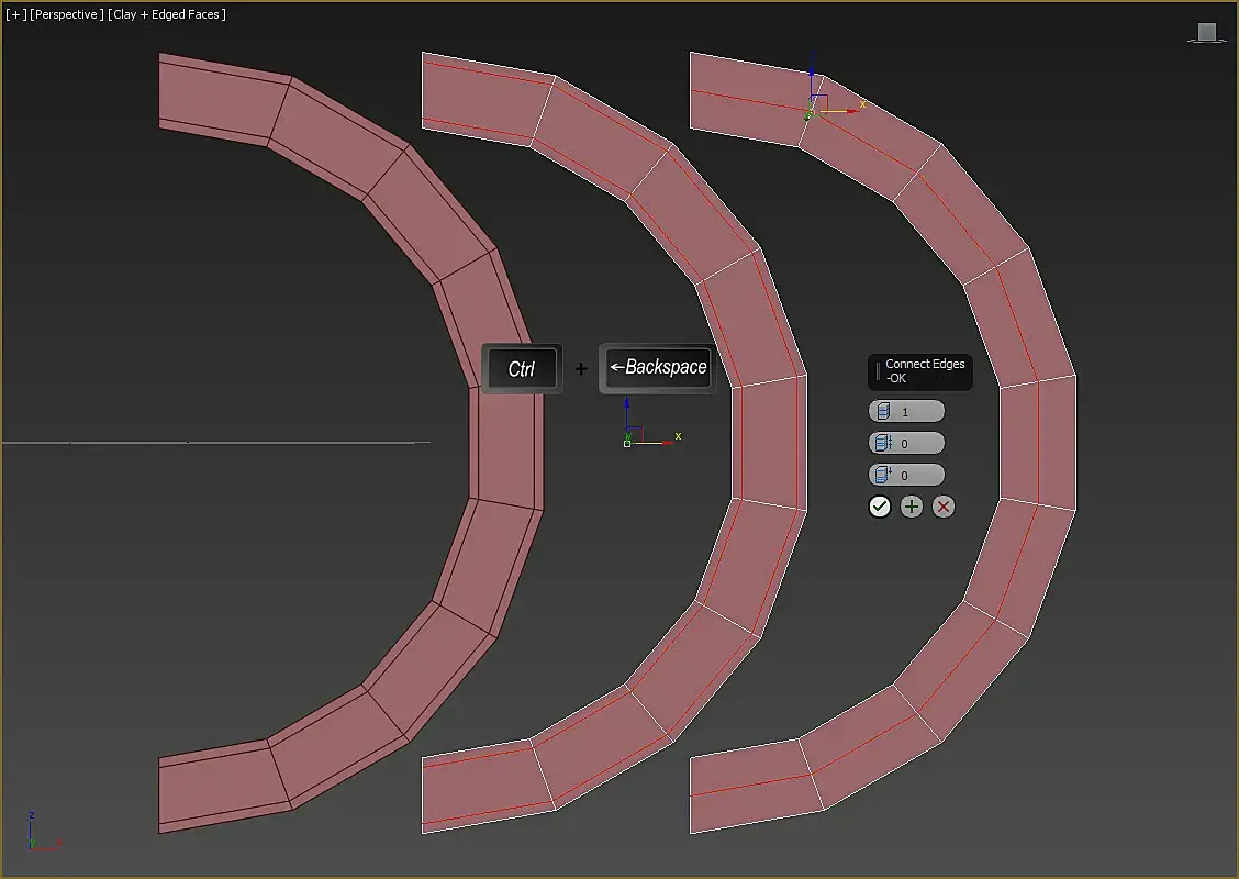

Делаете как посоветовал Prog, далее Connect, после выделяете уже ненужные Edge -> Loop -> Ctrl + Backspace
Спасибо!!!!!!!!
