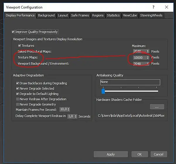

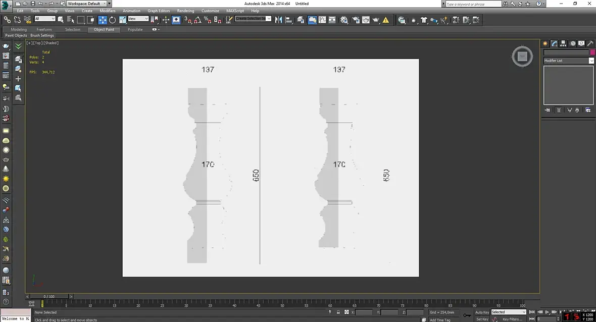

Доброе время суток всем! подскажите пожалуйста как улучшить качество картинки, которую перетащил на плейн, контура практически не видно. благодарю!
На сайте c 09.09.2010
Сообщений: 4930
m.s.k.
вьюпорт конфигуратион больше выставьте пикселей и все, слева плюсик от надписи ТОР там найдете. увеличьте нужное вам значение раза в 3 и будет норм, потом релоад материала незабудьте

если можно - поточнее, какое именно значение увеличить?
увеличьте все 3 если хотите
И после этого обязательно в настройках материала, с этим битмапом, выключите и заново включите его отображение во вьюпорте.
На сайте c 21.09.2015
Сообщений: 150
г. Новороссийск
благодарю! есть контакт!

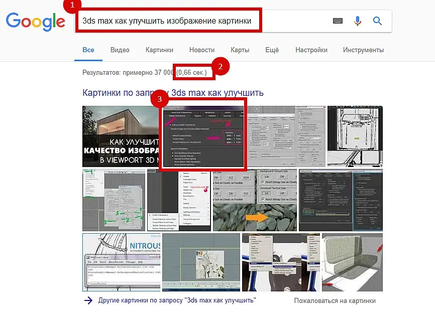

Сообщений: 10862
Spark, гугл справляется за 0,66

grdesigner, так ведь надо же ещё догадаться, что вторая картинка - ответ. Если не знать заранее, что ищешь (а оно обычно так и бывает), то сложновато искать инфу. Вот почему не третья картинка, не пятая или не восьмая?
Потому что надо мозг тоже включать. Открыл одну картинку почитал что пишется, открыл другую. На все про все максимум пять минут уйдет.
