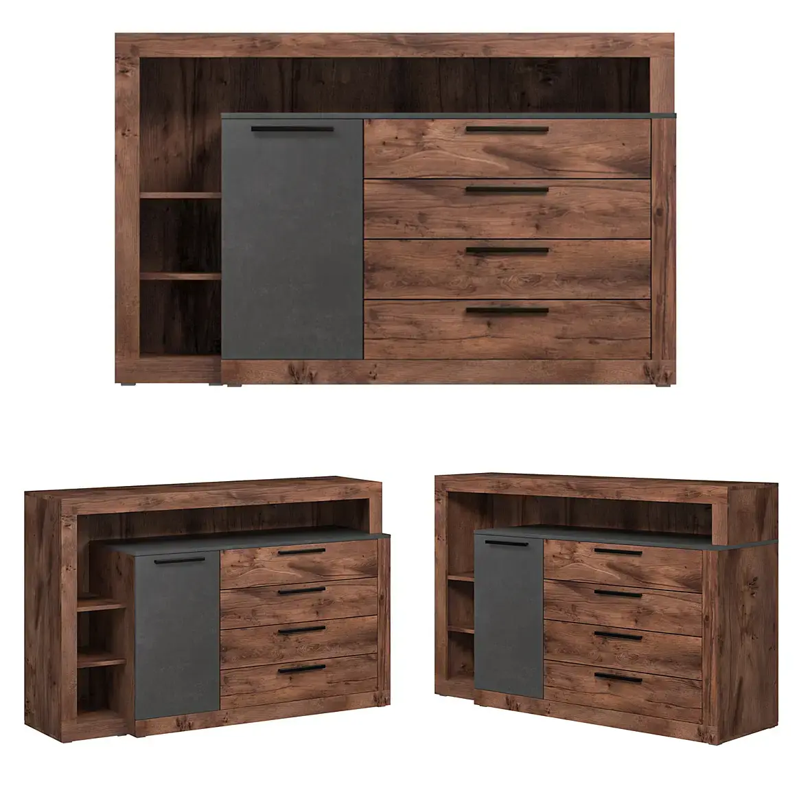

Добрый день !Подскажите, пожалуйста, за счет чего можно улучшить качество превью для того чтобы одобрили модель
Сообщений: 4471
Левую нижнюю на всю превью растянуть. Остальные убрать. И на цоколе текстура слишком заметно тайлится.
