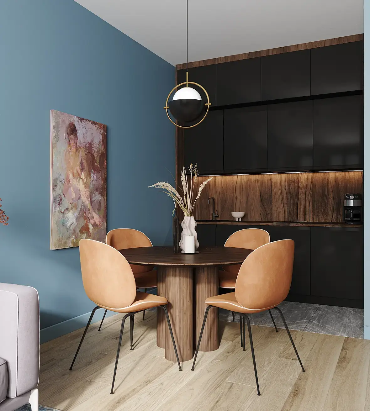

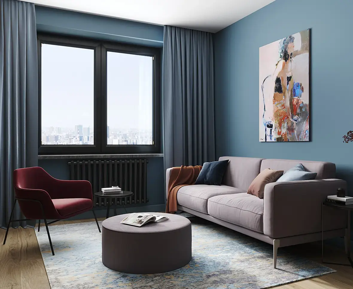

Здравствуйте! Очень нужны советы профессионалов по улучшению рендеров. Буду благодарна любой критике и советам. Спасибо!

Свет из окна у Вас довольно неплохо сделан, единственное что они слишком плоский  - как делали? Может стоит источников разных добавить?Что то не так с фасадами кухни, они как будто "вздутые" или блик падает? Стоит добавить на материал немного шума, пятен - чтобы он был более глубоким. Стена материал - тоже самое.
И что то с текстурой стула, пуфа - или засвечен или как будто не хватает тоже текстуры, слишком гладкий.А так симпатично;)
Они сделаны из чамфербоксов, с которых не сняли галку Smooth.
Композиция.
Не "интригуйте" обрезками объектов. Или убирайте их из кадра, или показывайте информативную их часть.
На верхнем - стена справа и кусок цветка и дивана/ковра слева.
На нижнем - кусок цветка справа.
На сайте c 20.12.2011
Сообщений: 514
не правильный маппинг на некоторых объектах, материалы слишком простые, засвет над окном, не хватает щелей между объектами
