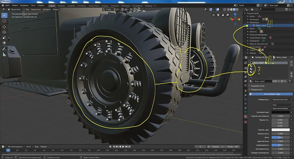

1 как выбрать все объекты  с таким же материалом.
2  иногда не получается окрасить все объекты одним материалом, так как нажимая Ctrl L (Materials) должно применятся последний выбранный материал на остальные объекты. но иногда этого не происходит. на некоторых объектах в свитке материалов присутствуют и другие строчки не созданных материалов, которые на остальных объектах просто серого цвета.  возможно потому что модель была импортируемая. но тем не менее..
менять каждую гайку не вариант.
3 Как сделать группировку объектов.
4 Как сдвигать Povit? точку вращения (локальную точку координат) относительно объекта. хотя бы центрировать ее по быстрому.
5 как настроить что бы объекты ,когда надо, выделялись попадая только в выделенную область целиком. а когда не надо, то частично.
6 как создать объект на другом объекте.
СПАСИБО ОГРОМНОЕ.

по теме.
1. неведомо
2. на одном объекте может бюыть туева хуча материалов. может из-за этого сложность
3. ctrl+G (создаётся коллекция). если это не то слить в один объете ctr+J  (кстати можно разъединить по P по материалам.
4. ойвсё.  (shift+S чаще всего решает)
5. вряд ли такой выбор есть.
6. привязать 3Д курсор к нужному месту объекта.
выбрать объект, нажать Shift + L  /  далее выбрать Material.
вот это главный вопрос который мне не дает покоя. как на эти объекты назначить разом один материал?

вот и нет! я написал. что материалы так назначаются не на все объекты. даже скриншет прикрепил. остается много мелких болтиков и винтиков с дополнительными материалами, как быть в этом случае?
тут фича в том что материалы могут назначаться в режиме эдит меша. т.е. каким-то выбранным полигонам.
для примера на кубе может быть 6 материалов с отдельным матом на каждом фэйсе.
ctrl+l, вроде бы, назначает все  маты последнего выбранного объекта. Но если их несколько - то линкуются они все. (сейчас проверю)
проверил. Да. На весь объект назначается верхний от линкуемого.
вот тут неочевидный момент, чтобы переписать лишние слоты, нужно использовать не ctrl+l, а стрелочку возле материалов. http://joxi.ru/p273VlvUKORo62
