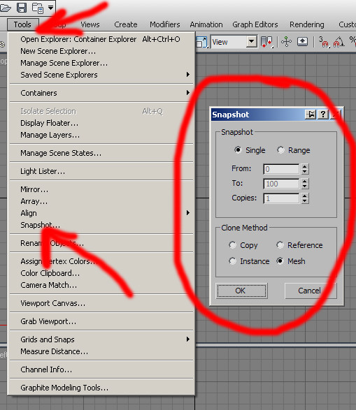

А я обычно snapshot'ом пользуюсь, он не колапсит объект, а делает копию сколапшеную, чтобы потом еще можно было вернуться в случае чего.

На сайте c 16.01.2018
Сообщений: 4
StunBreaker, спасибо большое! Помогло)
И всем остальным спасибо тоже за советы.
