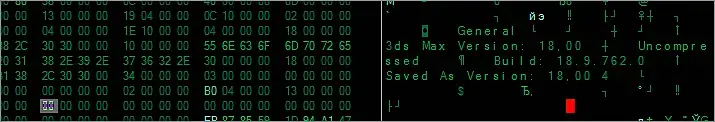

Цитата Evilis:
Практически в любом hex-редакторе можно просмотреть. Откройте в нем файл (тотал давно не пользовал, но вроде в нем должен быть просмотр хекса) > поиск по слову Build
покажет билд и под какой сохранен. От значения -2, это и будет версия макса
Пример:
файл 16-ого макса и сохранен под 16-ый
Спасибо, этот метод уже советовали выше, и он не эффективен по причине того, что показывает только тот макс, которым был сохранен файл, а в какой версии был сохранен- неизвестно. Только отнять 2 и получится версия, но сами понимаете, не серьезно.

Сообщений: 4786
Цитата giglen:
Пример:
Ту инфу, которую вы считали, можно легко узнать с помощью проги MaxFind, которая лежит в корне макса.
вы не поняли , причем тут ен серьезно просто версия макса нумерология версии макса 1,2,3 и тд, а 2020 не явлеятся 20 версией, по номеру у него 22 версия поэтому и говорят что -2 по нумерологии годовой(годовой номер это просто маркетинговое название а не реальная версия софта), ну это как фотошопы cs2 cs3 а номер у них совсем другой
