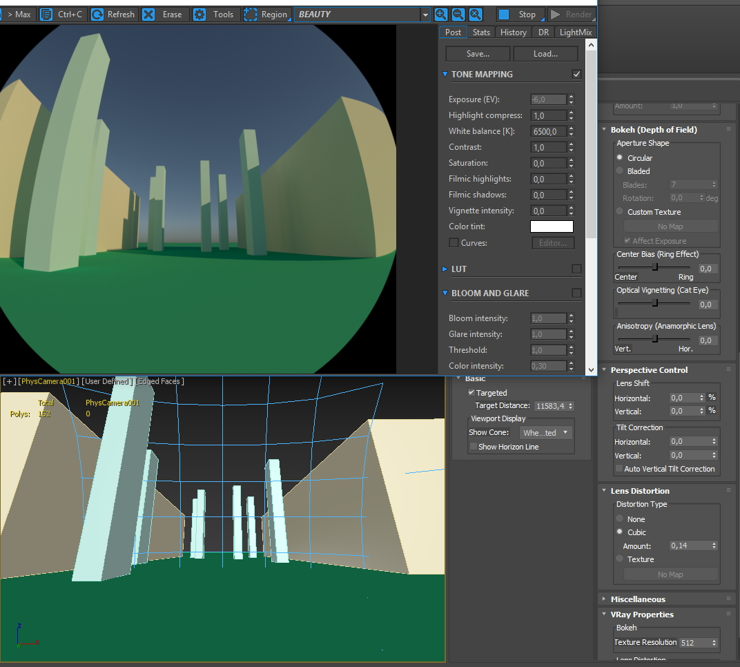

Искажения, характерные для объективов ("бочка" и "подушка") в 3Ds Max можно задать в настройках дисторсии (искривлений) физической камеры. Выбираете Cubic. и задаёте положительное или отрицательное значение. Во вьюпорте будет видно только искажение сетки фокуса камеры. Искривления (и виньетирование) будет видно только на рендере.

Спасибо я уже понял, разбираюсь с этим. Смущает тот факт что при сферическом эффекте, юзер получает рендер лишь внутри круга и все это на черном фоне. Короче нет возможности убрать черный фон
Как я понял  в 3DMax Физическая камера и Дисторшн - это единственный и адекватный вариант создавать такой эффект?

Для реализации сферической перспективы при рендере был продложен лишь один адекватный способ - это Physical camera и настройки Distortion.
Я экспериментировал с этим, если использовать дисторшен в физической камере и положительный множитель в настройках Cubic, то  можно получить сферический эффект перспективы, однако всегда черный фон будет портить это изображение.  Т.е. изображение будет всегда лишь внутри круга на черном фоне.
Кто нибудь знает как убрать черный фон и сделать изображение без круга? Или может есть другой способ получить сферическую перспективу?

Сообщений: 119
Обрежьте лишнее. Сделайте кроп.

Верно работает! но то что я вижу на вашем примере лишь незначительный эффект сферической перспективы
я заметил при значении в настройках дисторшена < 0.1, не возникает черного фона, и можно сделать примерно тот же эффект как на вашем примере. Черный фон у физической камеры будет возникать при значениях > 0.1
Что ж, буду пробовать создавать сферическую перспективу вооружившись вашими советами или значениями дисторшена < 0.1
