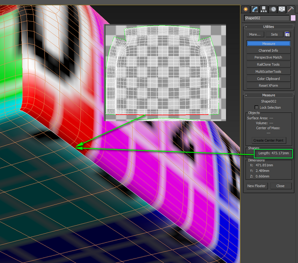

Например если из граней сделать shape (create shape), то можно увидеть длину в мм. Дальше в unwrap рендерим развертку, и предполагаем подходящую длину.
Я имею ввиду, из этого можно вычислить, какой размер изображения должен быть в реале. Это можно задать в фотошопе, не именяя разрешения картинки
Благодарю. Очень хороший вариант!
