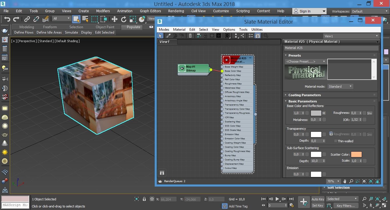

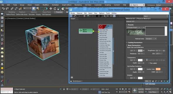

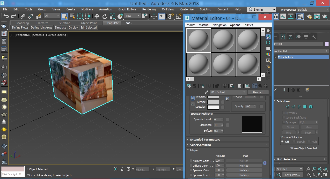

В общем пришёл по цепочке к такой проблеме. Кто знает как решать? Реально странно.Вот вьюпорт материаоедитора нового образца, там есть материал и путь к текстуре. Если тут же переключиться на "классическую" версию материаледитора, то там нет ни материала, ни текстуры.. хотя модель затекстурирована. Как это? Как правильно применить материал в "новой версии" что бы он появился в "старой версии" материаледитора?

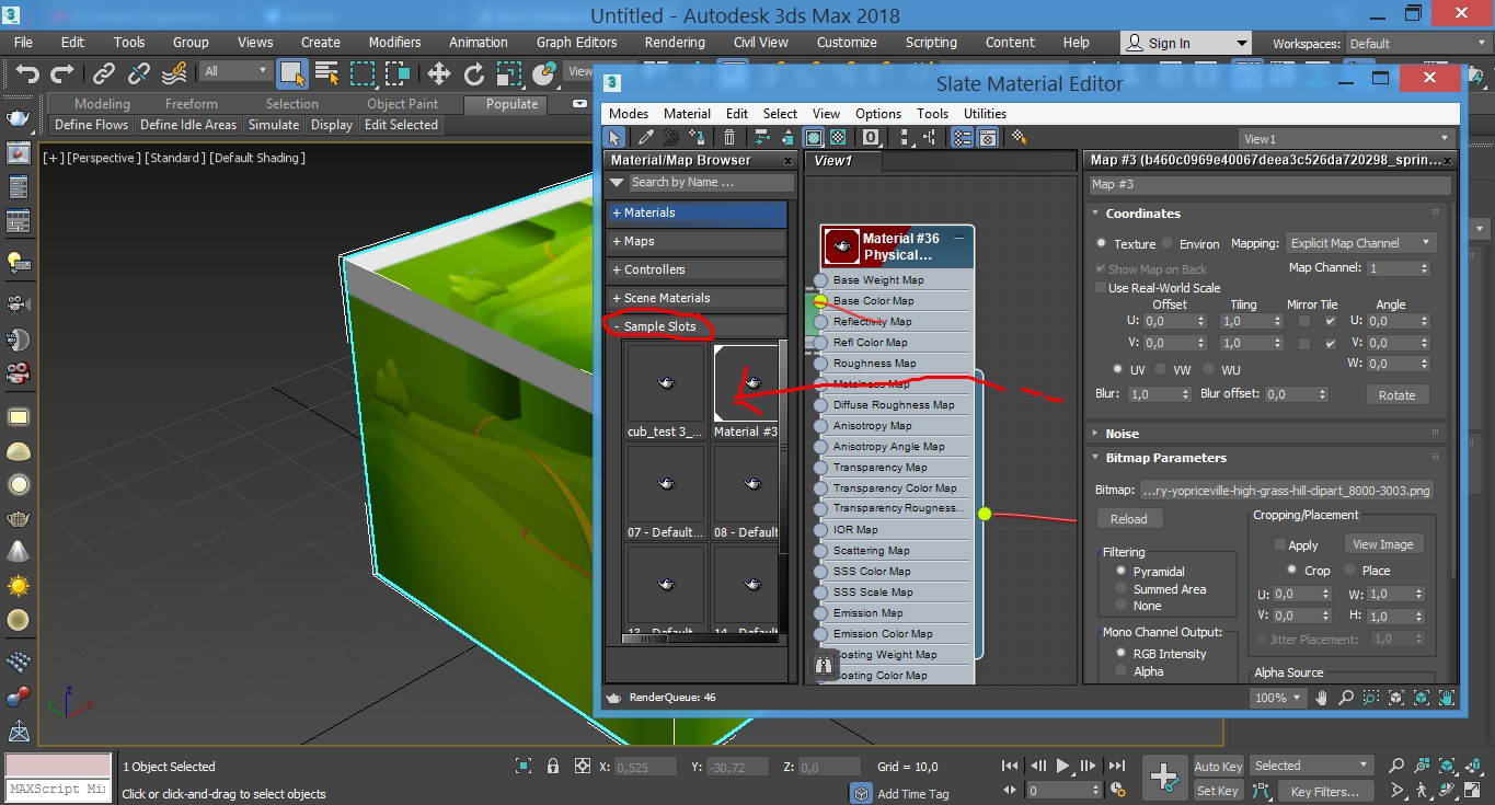

Просто я слот не назначал. Это странно, что в новом виде материалвиевера кода просто создаёшь материал он не применяется автоматически к слотам.. это странно. Всё заработало. Спасибо.
Хотя если сложная модель состоящая из нескольких подмоделей, то всё ровно не работает. Текстуры тупо не видит. путей нет... Не пойму. что не так?
