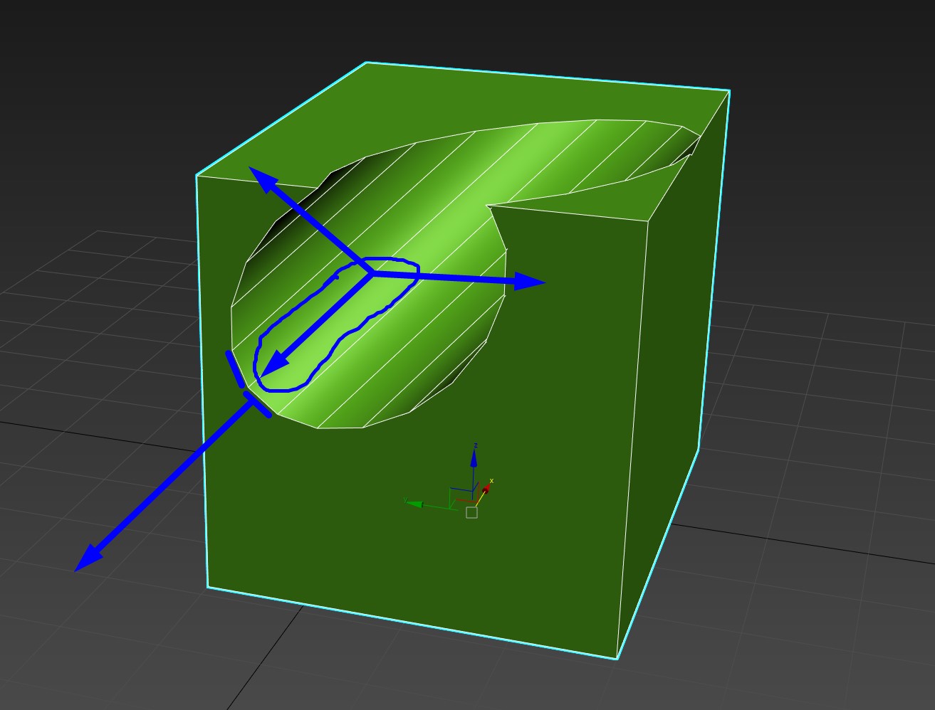

Как в максе вытянуть рёбра, или екструд вершин вдоль определённой оси? Например в Мае есть штука которая конектит ось к выбраному направлению и уже можно основываясь на оси тянуть обьект вдоль этой оси.
В Блендер есть тоже подобная Мае штука, там можно выбрать например грань как ось и уже тянуть вершину вдоль этой грани. А в Максе такой штуки я не нашёл. Все режимы осей какуето чепуху делают.Кто знает, есть ли в Максе такая приблуда, тянуть екструд или вершину (вершину или грань) вдоль выбранной грани?

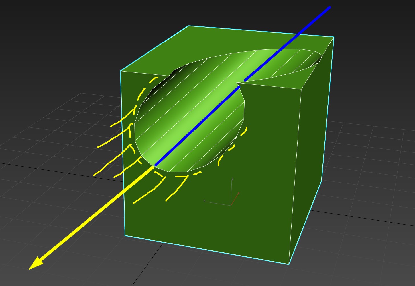

На сайте c 29.12.2011
Сообщений: 33
Вручную типа наугад? Тоесть не по оси грани?
Надо что бы вытянуть параллельно грани, но вперёд.

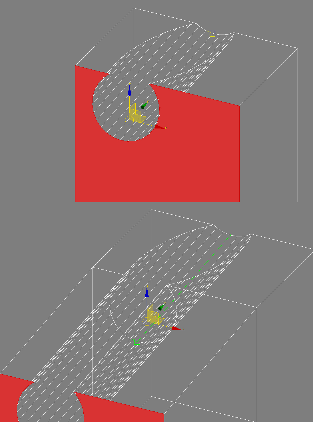

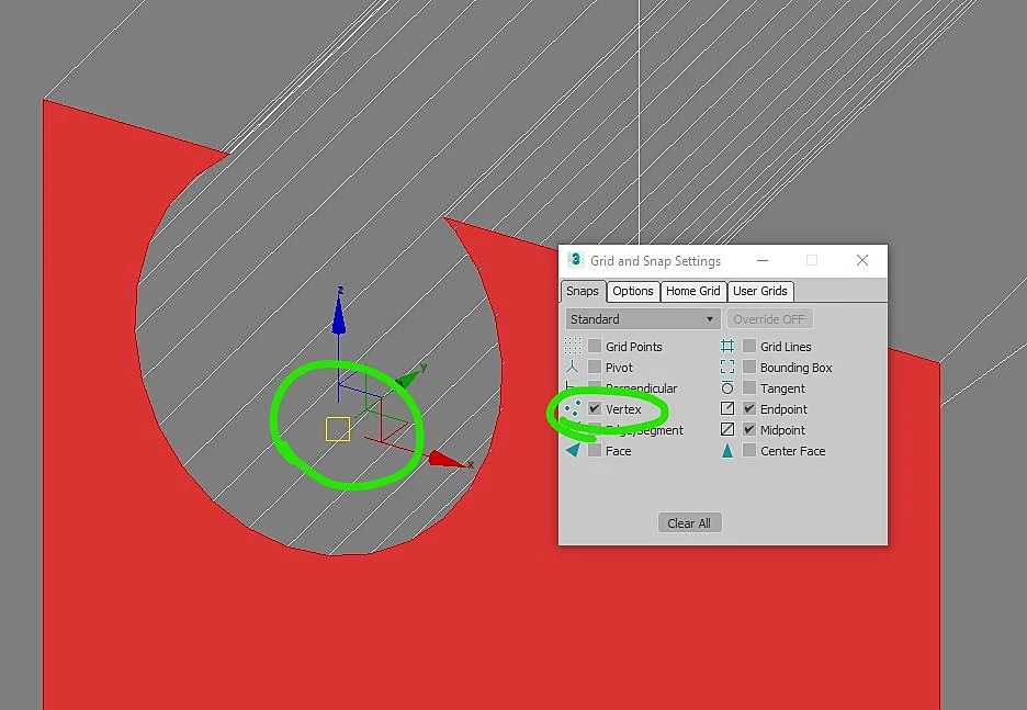

Сообщений: 4528
Двигай с привязкой к рёбрам, вдоль которых нужно двигать. А потом обратно с Edge Constraint до нужного уровня.

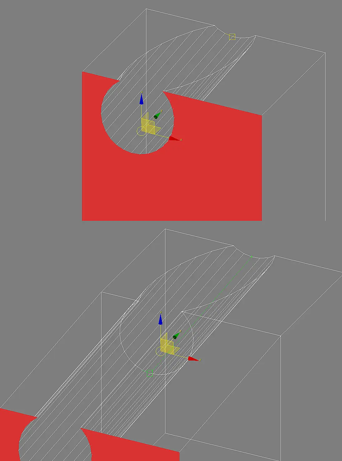

в эдит поли перевести. в уровне полигонов скопировать полигон, вертекс которой хочешь подвинуть, с привязкой переместить скопированный полигон к концу исходного полигона. они параллельно будут, и с включенной привязкой (edge) двигать вертекс.

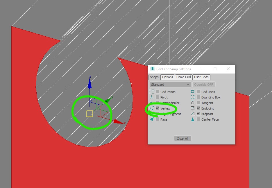

Сообщений: 4528
В свойствах привязок выбираешь Vertex.
Для движения сразу по трём осям щёлкни на квадратик на пересечении осей X, Y и Z.
Выбираешь полигон, который нужно двигать, нажимаешь пробел, двигаешь с привязкой, как я показывал на прошлом скрине.

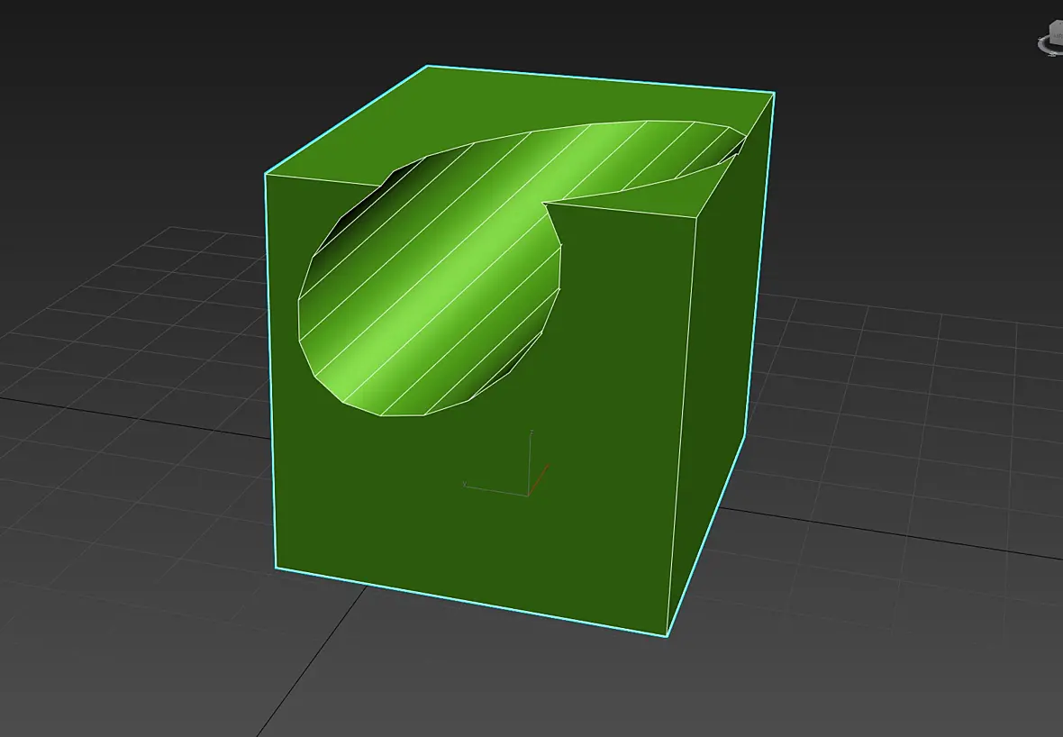

Сообщений: 10736
Skorpionchik я видимо вопрос не так понял, я подумал о продлении экструда (отверстия) со всей логикой, т.е. двигаем плоскость и дальше у нас это отверстие идет по своему направлению ( если оно не в осях с параллелепипедом), не нарушая геометрию параллелепипеда
