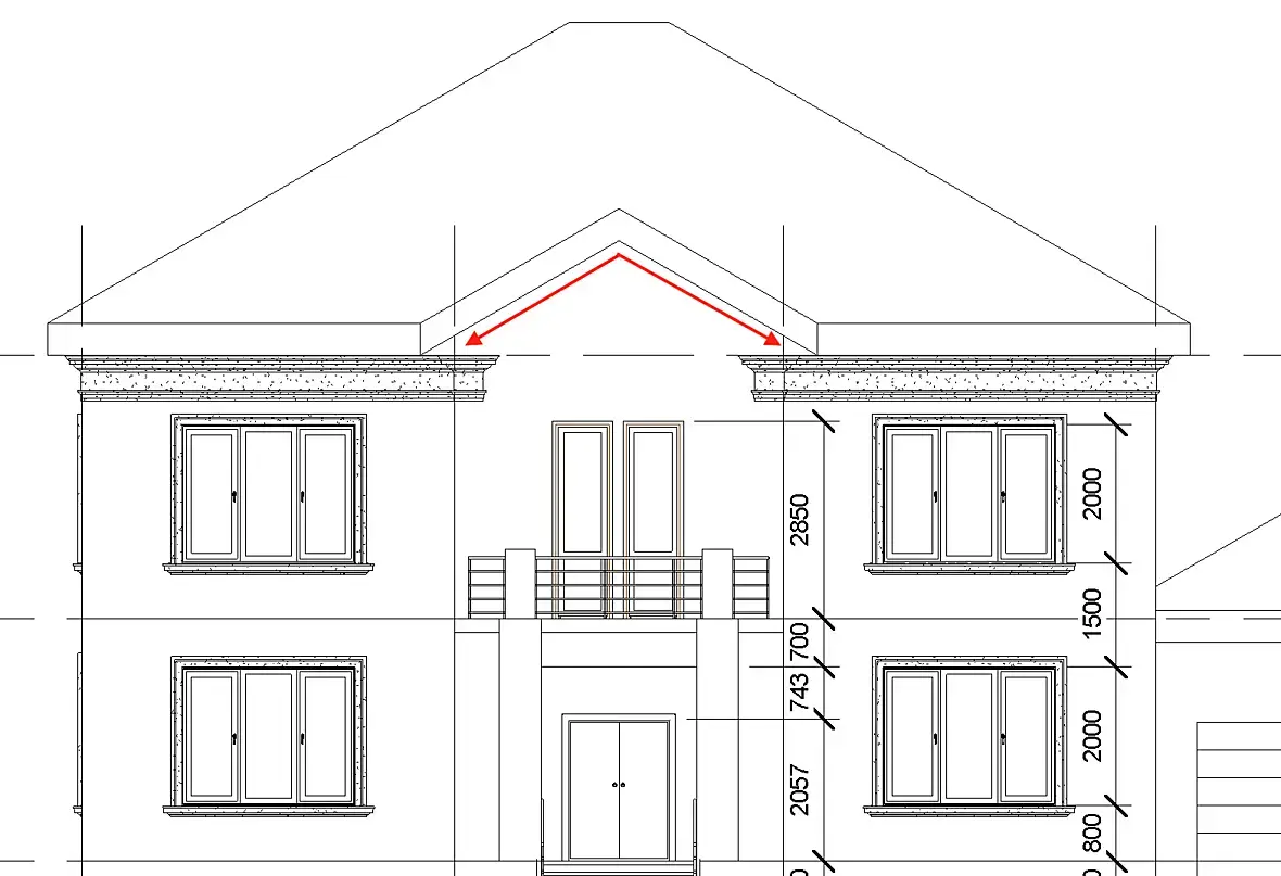

Добрый день!
Только начинаю работать в Autodesk Revit, рисую в нем свой первый проект
Но столкнулся с таким нюансом: в Ревите поставить карниз на фронтон

Нормально никак. Прощу всего построить линии модели по фронтону и сделать slab edge с таким же профилем как у карниза. Тогда и стыки будут верные. А можно упороться и сделать свое семейство карниза по фронтону, причем адаптивное :)

Можно попробовать сделать через лобовую доску для крыши, и задать смещения, чтобы она села как карниз.

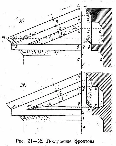

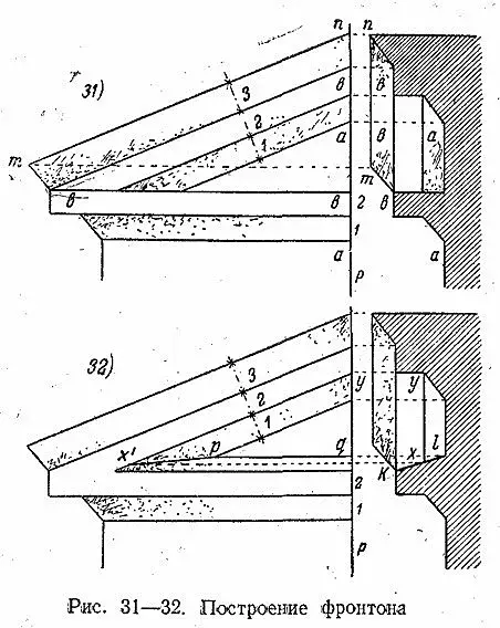

нужно сделать что-то похожее на это
На сайте c 13.07.2011
Сообщений: 23
Тбилиси
Вот что-то похожее mega.nz/#!SqBjCYYT!b06C3Wnq4EDvZykHfUQgxiZnO_FUszJBEHqj_egHBnA
