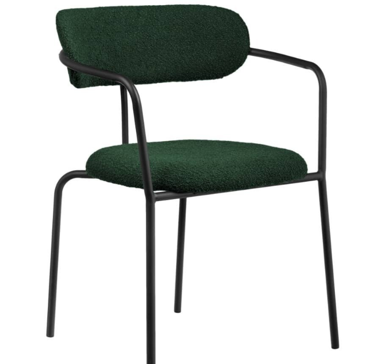

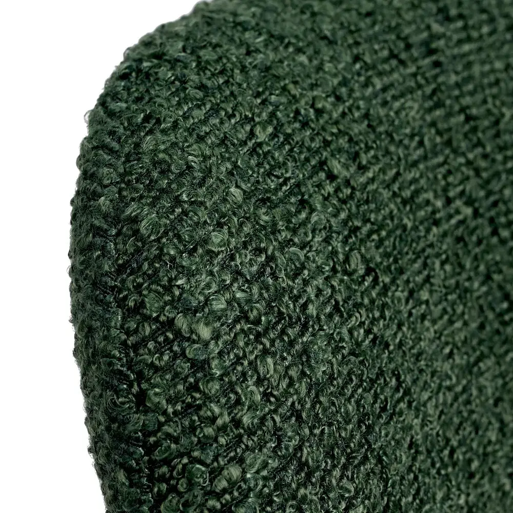

Нигде не могу найти, как правильно сделать... Помогите, подскажите какие материалы и карты использовать. Мне нужно создать вот такой стул, как на фото

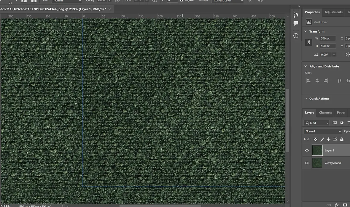

На сайте c 03.03.2021
Сообщений: 541

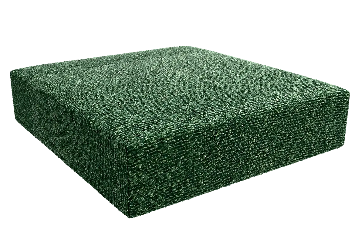

Вот как выглядит
Под такие крупные планы надо скаттером делать.

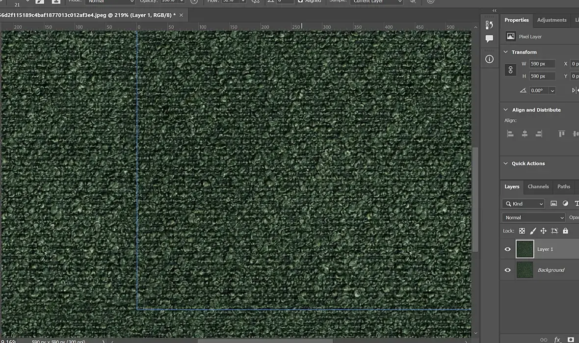

На сайте c 18.04.2020
Сообщений: 396
Цитата radli89:
Вот как выглядит

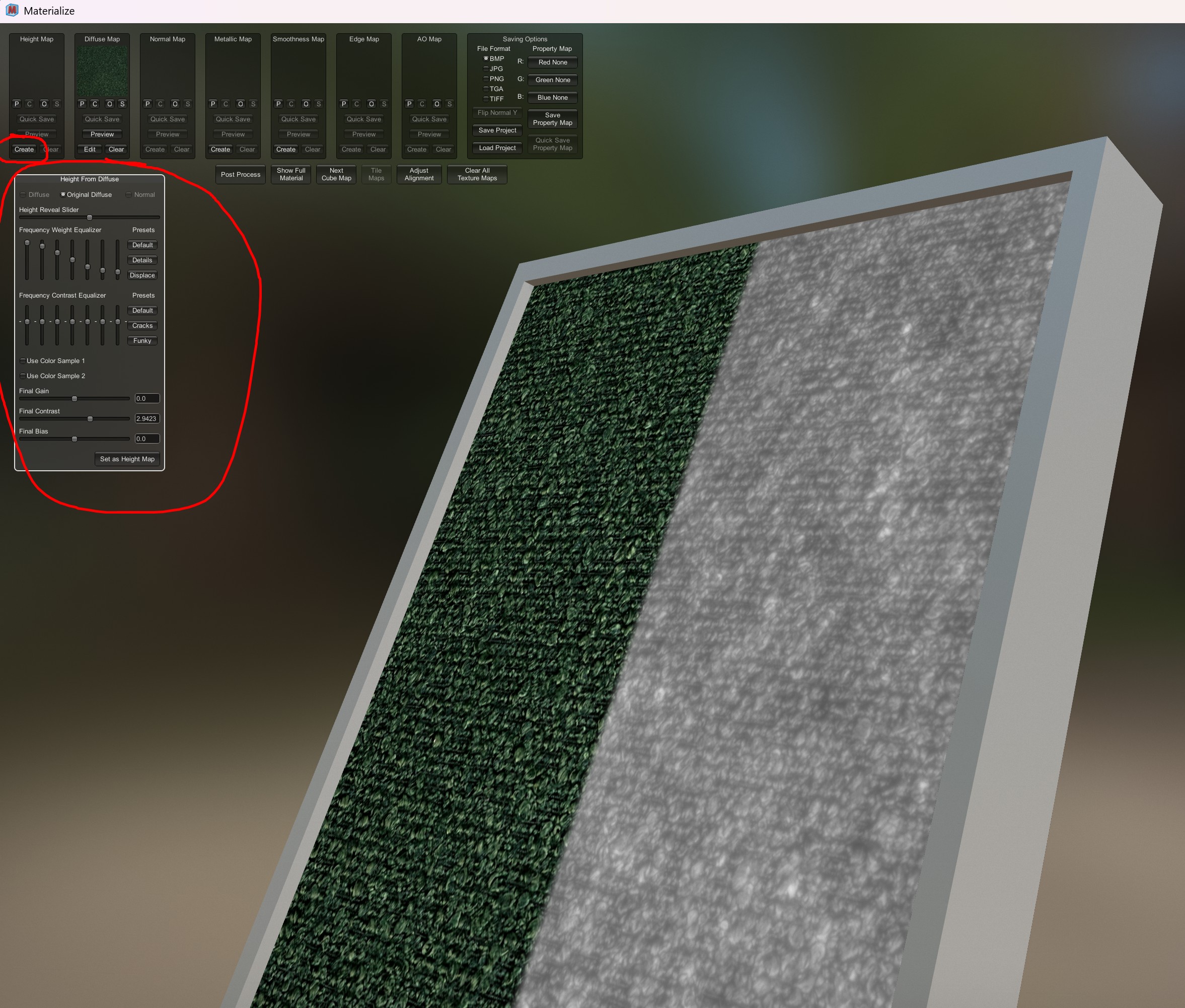

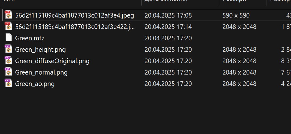

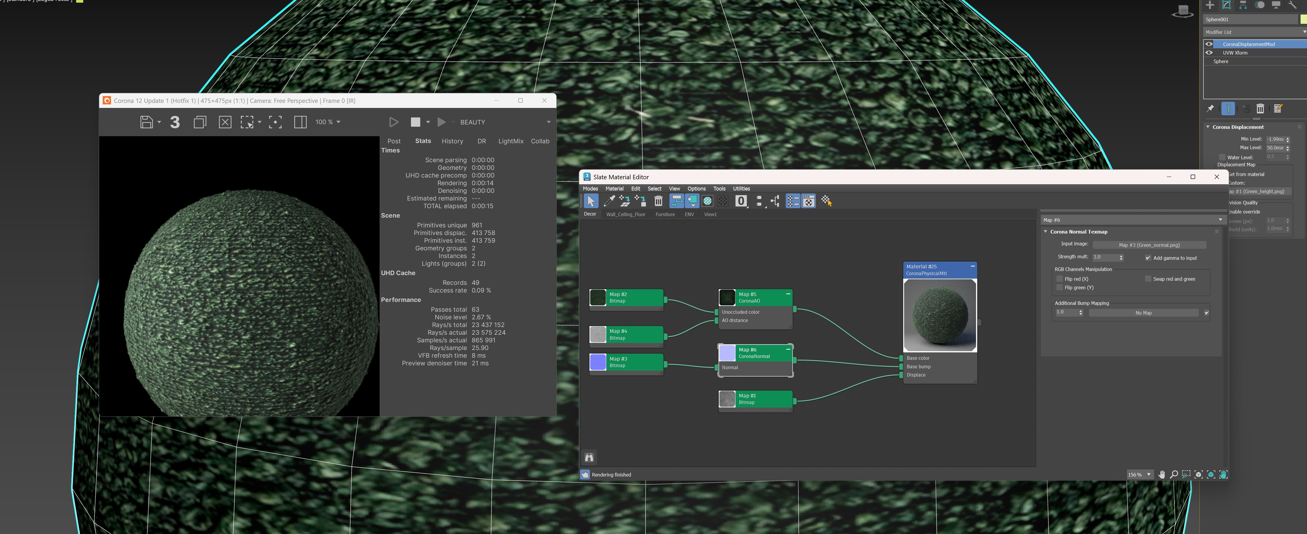

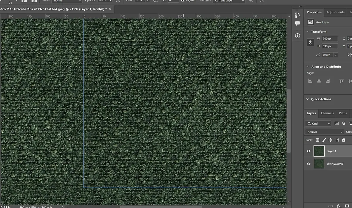

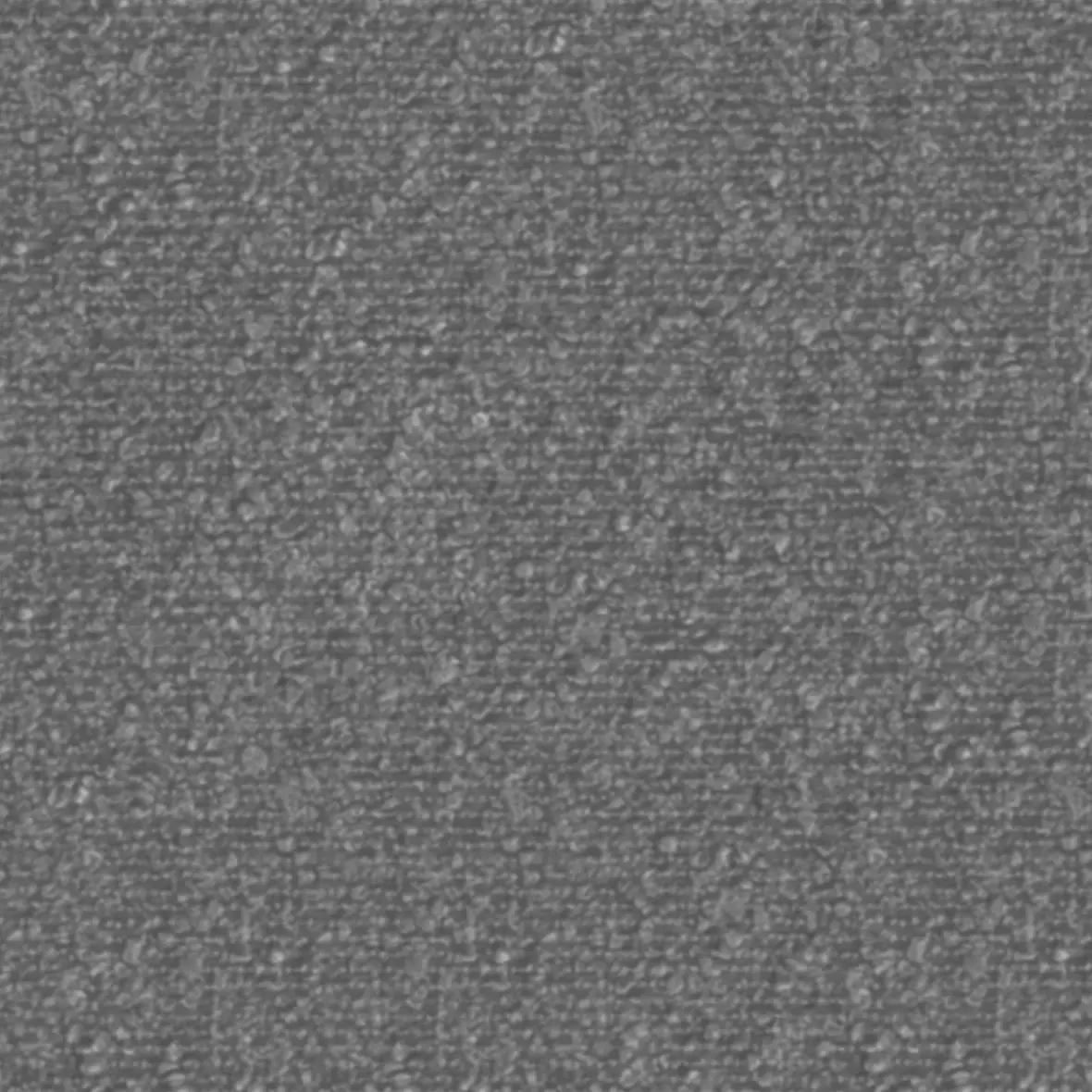

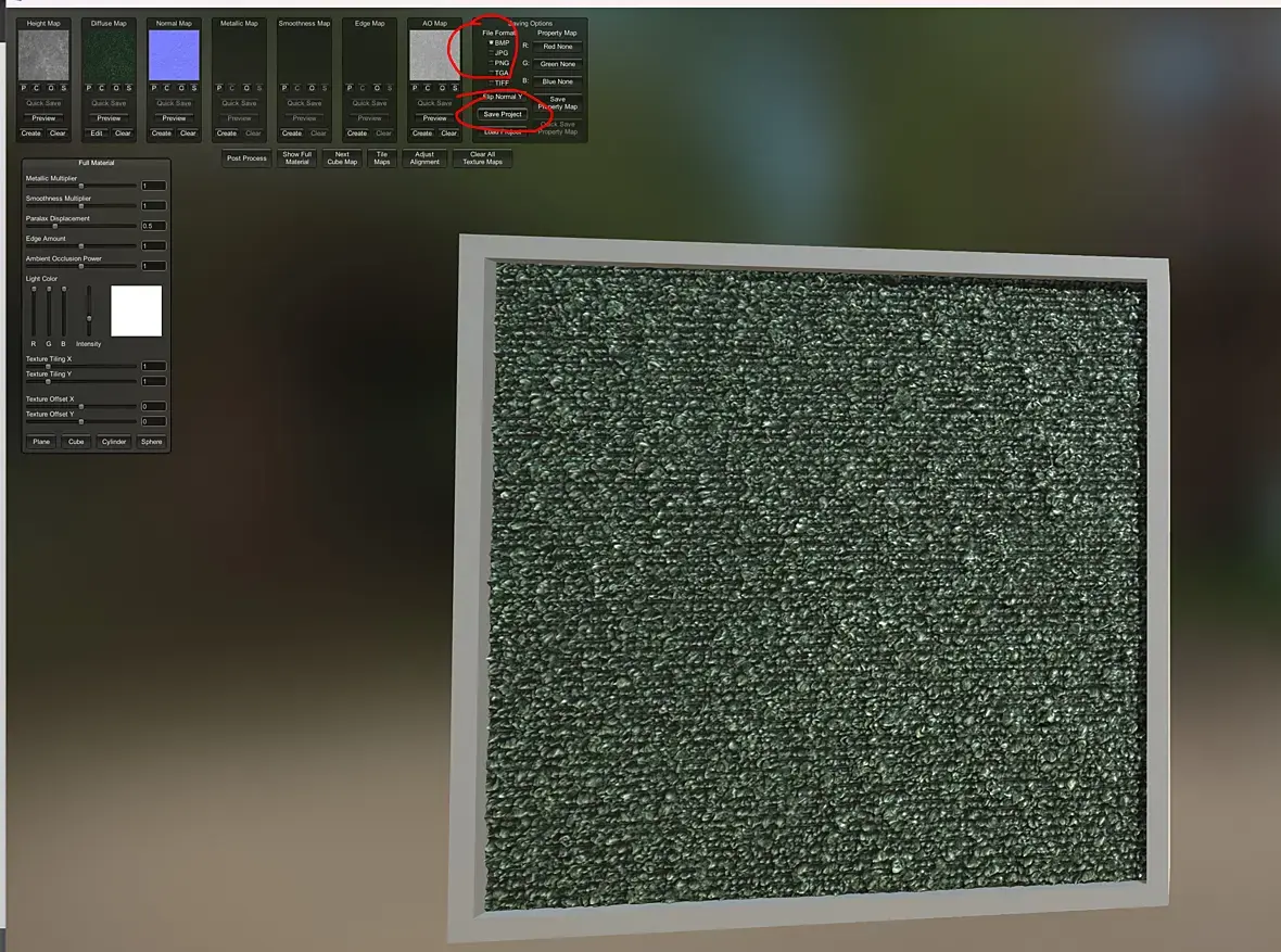

На сайте c 06.08.2022
Сообщений: 46

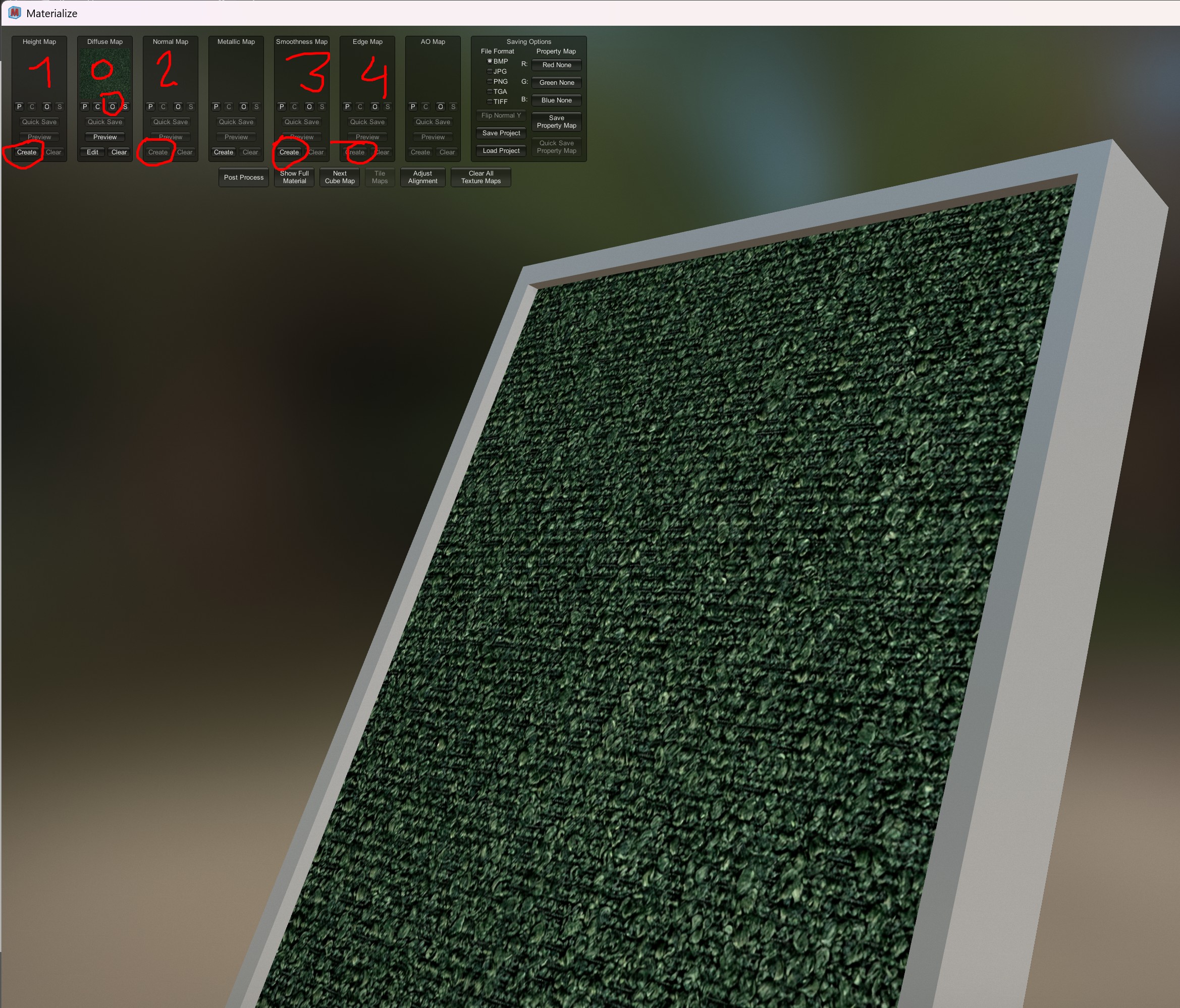

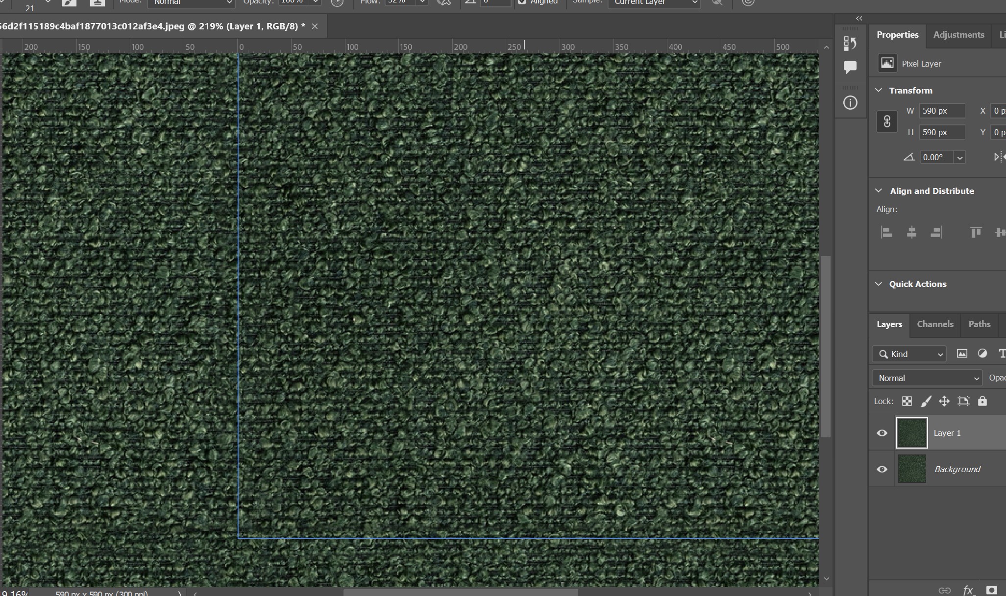

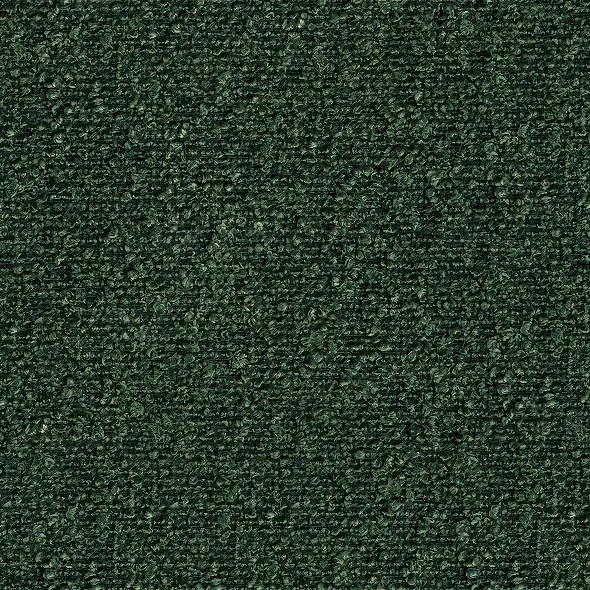

Привет. Все же просто -в ФШ делаете бесшовной

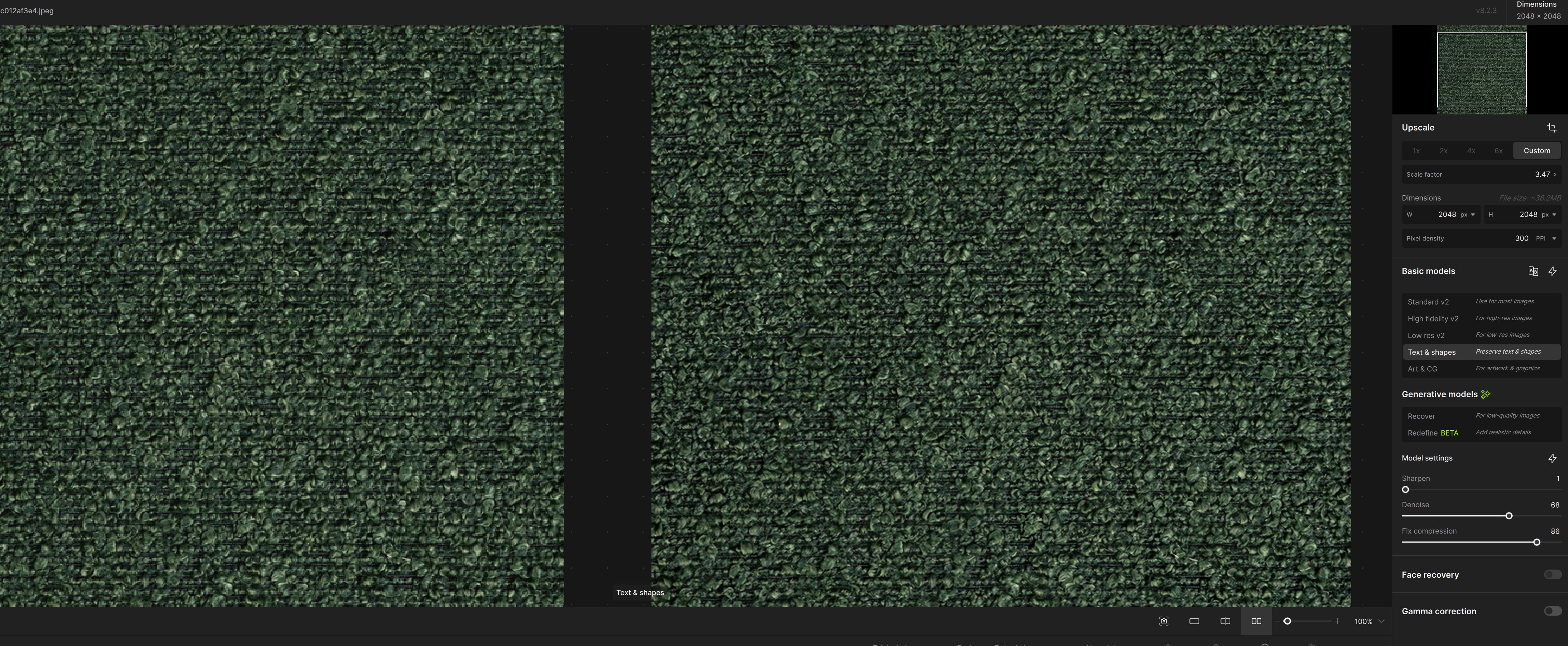

Потом апскейл до 2к к примеру - например в Gigapixel или любом AI

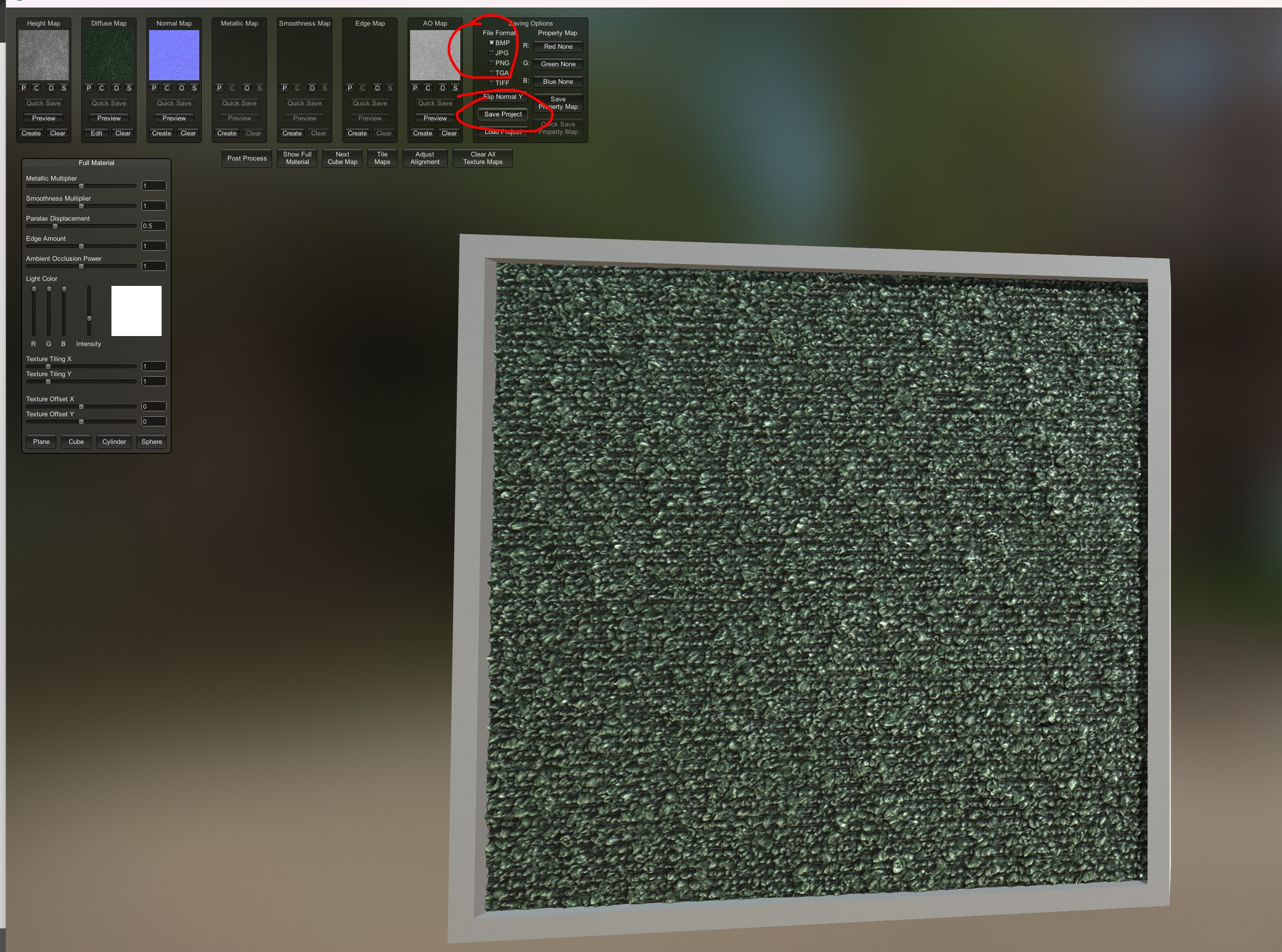

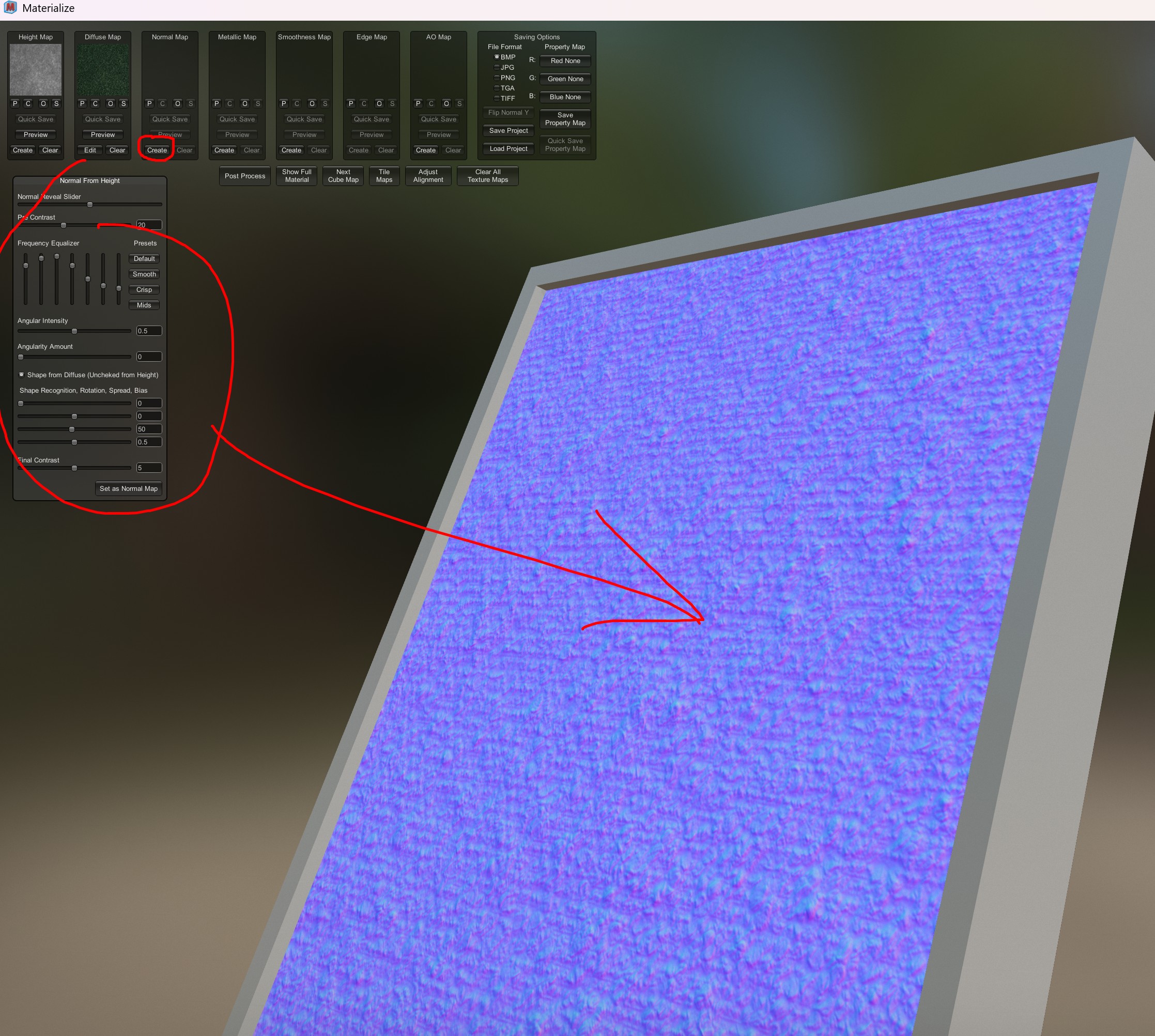

Потом создаете карты -  есть бесплатная прога Materialize -
 загружаете в нее свою ткань и создаете остальные карты
И пользуетесь ими ))
Перечитал еще раз - вам же Вирей - но карты от этого не меняются - просто подключаете их в Вирей мтл, В корона физикал - включаю Шиин - или же используйте фалофф для ткани

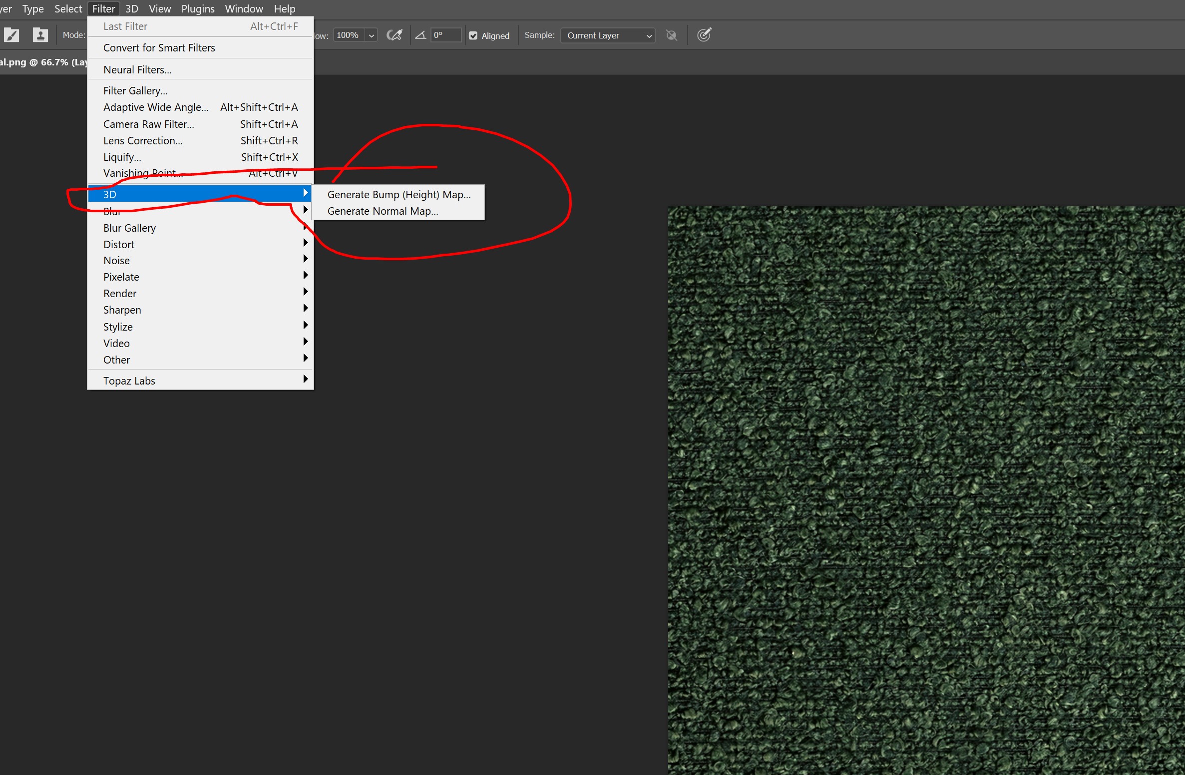

Также карты Height и Normal есть возможность создать в старом ФШ до 2021(или2022) года
В более новых версиях ФШ эта функция удалена ))))
