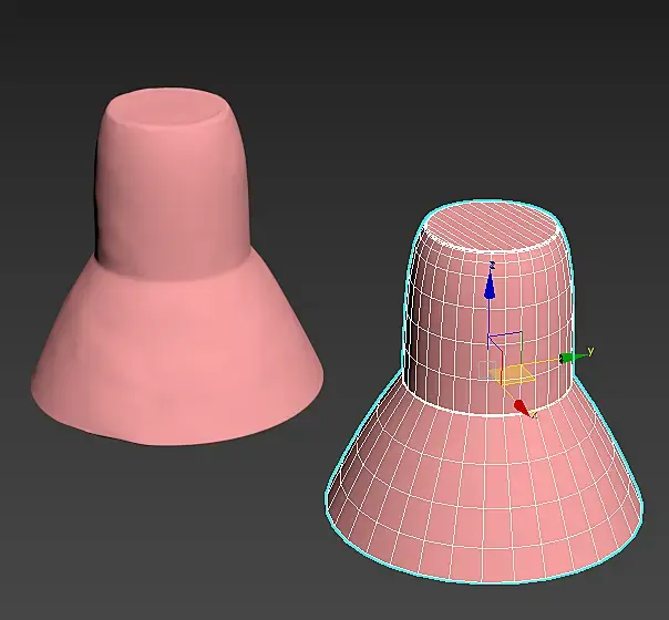

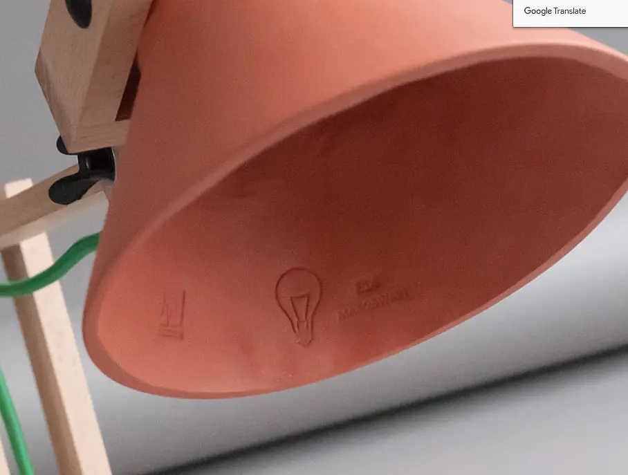

Ситуация: Есть модель глиняного плафона для лампы, на ней должен быть лого, значок лампочки ну и буковки, как на фото ниже.
собственно вот сама модель плафона (слева хайполи, справа лоуполи)
соотвественно есть развёртка лоупольки и запечённая на неё карта нормалей с хайполи.Но как сделать такой рисунок не могу додумать (мало опыта с такими вещами)видится мне два варианта пока что, либо нарезать всё это дело булианом на хайполи и запечь. второй вариант в сабстейнспэинтере. но не могу найти ни в интернете статью, ни в самом пэинтере как это можно сделать.p.s. начал я это всё резать булианом (не кидайте камнямиsmiley-blush.gif... результат ниже), но "сердцем" чую что есть более адекватное и простое решение проблемы.

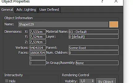

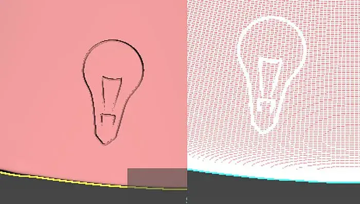

На сайте c 06.12.2015
Сообщений: 18
вот что получается дисплейсом (которы модификатор, а не маттериал)но сетку для этого конечно пришлось страшную сделать, работать невозможно
Сообщений: 3520
Так надо как раз не модификатором, а в материал карту кидать, про что все и пишут. И вариант с нормалкой тоже хорош. Зачем сетку портить?
