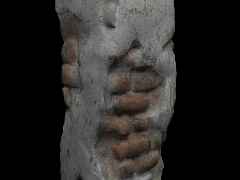

Всем доброго времени суток.

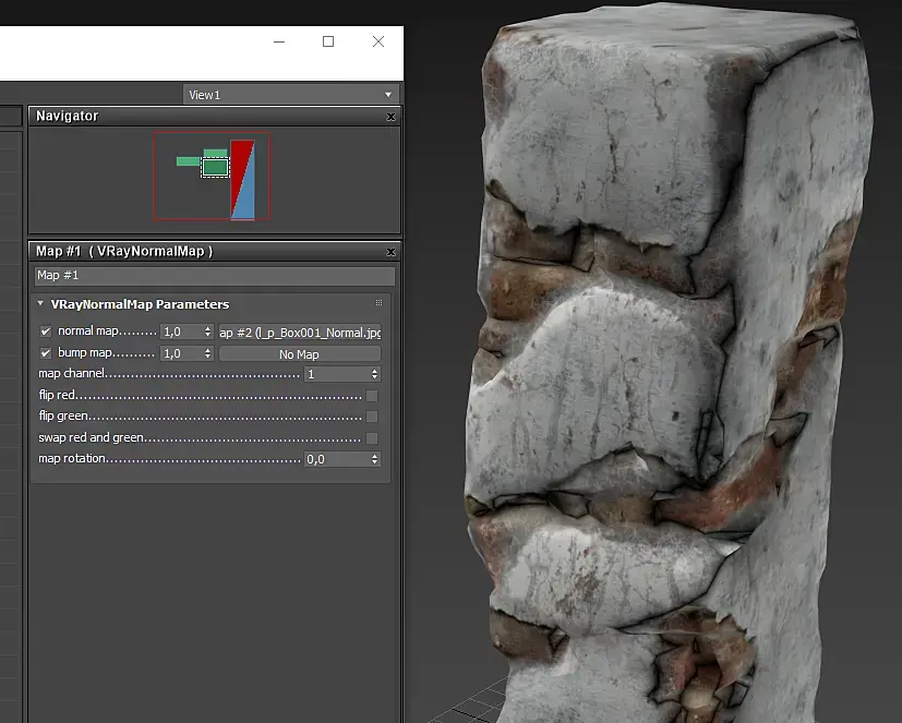

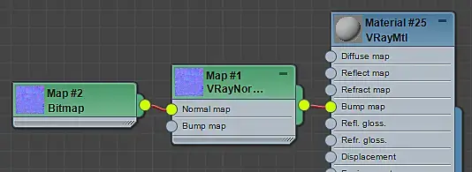

В материале VrayMtl в Bump map добавляю карту VrayNormalMap, далее соответсвенно в раздел Normalmap саму текстуру normal.

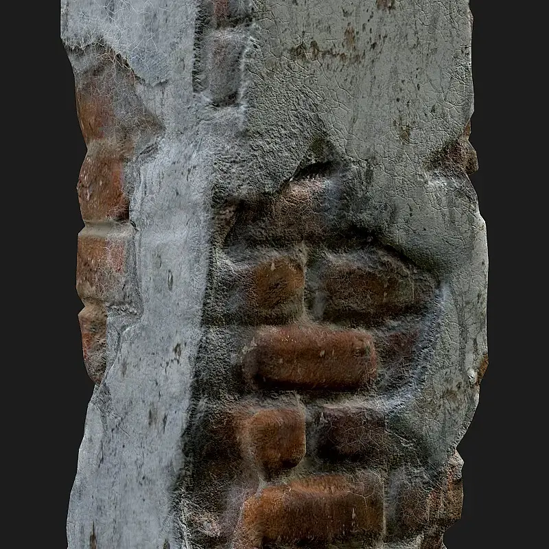

У меня есть созданная lite-poly модель с правильной разверткой, которая в остальных прогах с этими же текстурами визуализируется корректно (unreal engin 4, Marmoset, Substance Painter). В максе ни в какую (Ни в вьюпорте ни в рендере). Подскажите плиз, решение этого вопроса. У меня макс 2019 + Vray NEXT, если это конечно имеет значение.
Так эту модель видят другие программы

*1) проверить что у карты стоит тайлинг 1х1, а не риал сайз*
При тайлинге 1:1 текстура на модели искожается, я специально загрузил картинку с картой диффуз, которая ложится нормально. по сути , что и диффуз, что и любая карта на одну и туже развертку ляжет по одному принципипу. Здесь диффуз норм, а нормали не легли.
Каналы соответствуют, относительно гаммы, на самой карте не нашел такого параметра. может вы подскажете?

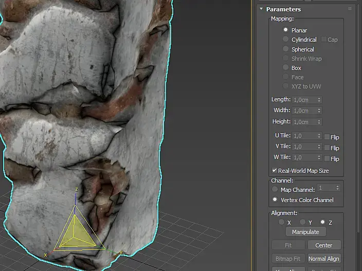

здесь вот такие параметры

UVW planar map тут не нужен, если модель уже с разверткой, а input gamma  выбирается  при импорте битмапы и если нажать на путь к текстуре.

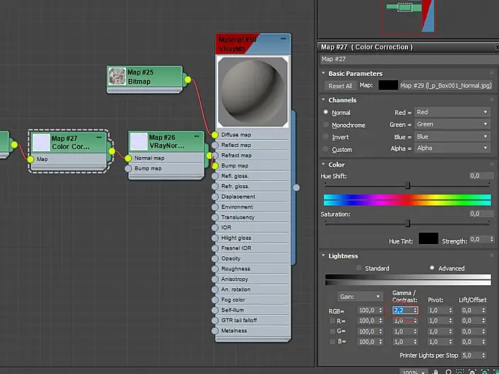

до поключения ноды карты нормалей к виреевской - пропустите ее через colorcorrection и там пробуйте варианты гаммы.вариантов всего 3
1
2.2
0.454
один из них будет рендериться правильно

Попробовал визуализировать при трех значениях, надеюсь я в правильном месте
менял параметры
1
2.2
0.454
надеюсь я в правильном месте меня значения, но результата нет

да.вот, один из 3х вариантов даст правильный результат.как правило - 1 вариант даст черные артефакты на шейдер-более, другой даст эффект отсутствия групп сглаживания , а третий - будет работать адекватно.(как убрали настройки битмап инпут гамма в максе я вообще запутался как оно все работает и в вирее именно таким методом делаю)попробуй прорендерить в сермате - чтобы был виден только бамп - можно будет оценить

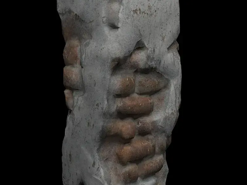

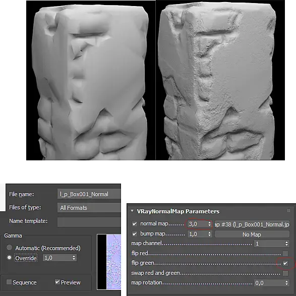

На сайте c 27.09.2019
Сообщений: 29
Цитата ViTcore:
Покажите как на рендере выглядит с одной лампочкой
выглядит так
а должен так

В рендере все же нужного результата получил след. образом.
но во вьюпорте конечно показываться не хочет. если кто подскажет,
как карту нормалей отображать во вьюпорте буду очень признателен.
Dogeva, ViTcore
Вам особое спасибо!!!

у меня старый макс,  за новые не скажу, но вроде карты нормалей виреевские и не рендерились никогда во вьюпорте. Коэффициент 3 лучше вернуть на  единичку, но процент карты bump поднять с 30 дефолтных до 90-100, будет тоже самое, но с адекватными цифрами
Сообщений: 29
ViTcore
Спасибо Вам огромное!
Да, результат при 100 bamp и изменением 3ки на 1 дал тот же результат.
