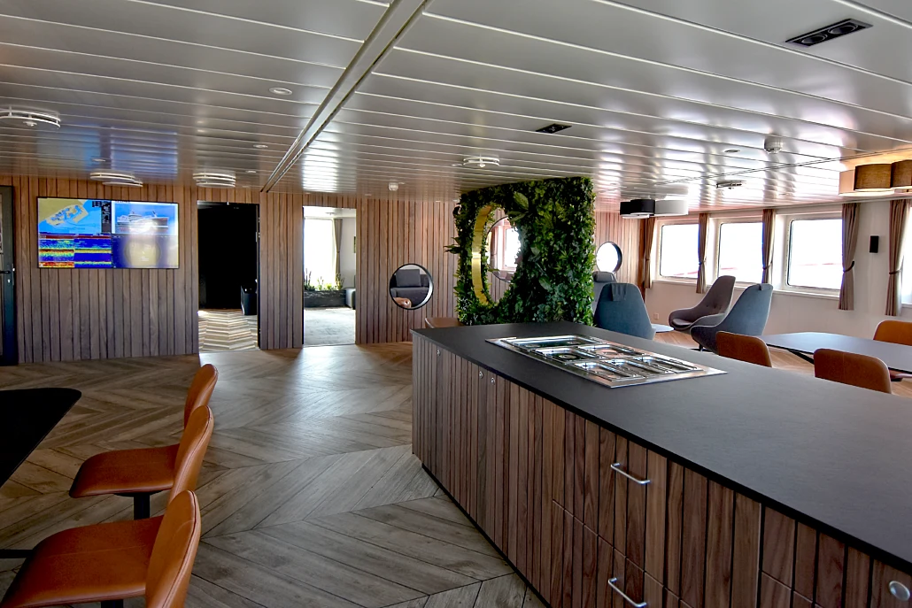

Добрый день. Я занимаюсь визуализацией судовых интерьеров. Очень часто потолок на суднах отделан специальными металлическими панелями. В максе использую флоргенератор, очень удобно. Но в жизни тонкий металл панелей немного провисает и панель принимет линзообразную форму, от чего и отражения становятся более сложными. В максе же флоргенератор дает идеально ровную плоскость, которую можно только рандомно наклонить. Посоветуйте, как добиться такого эффекта, как на фото?

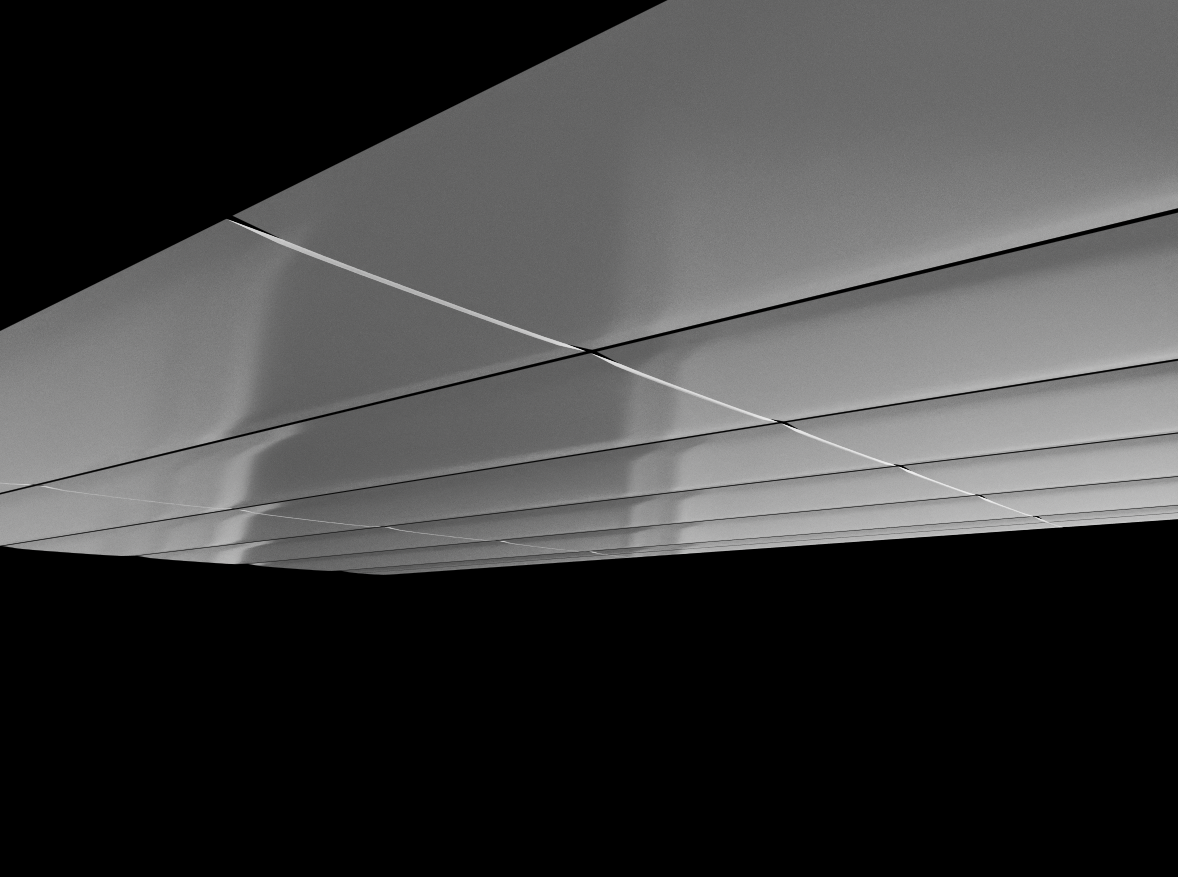

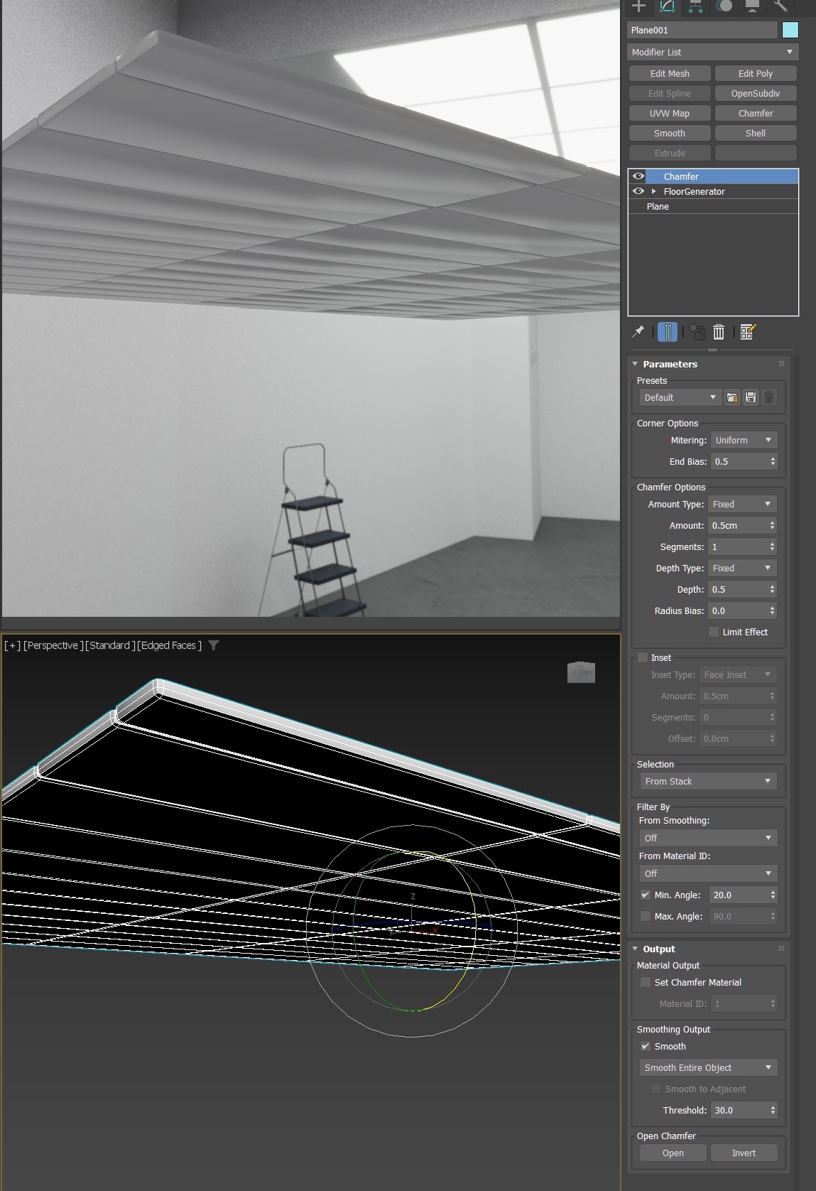

Флор генератор

Цитата александр...:
Флор генератор
Как Вы получили такой эффект?
На сайте c 11.07.2009
Сообщений: 2456

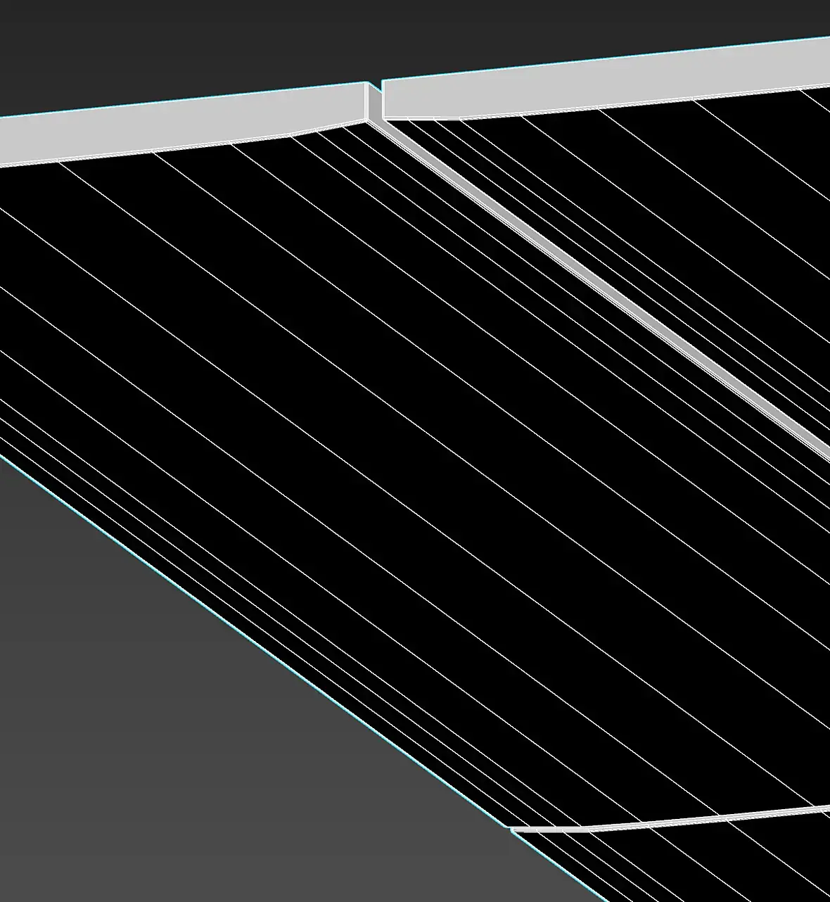

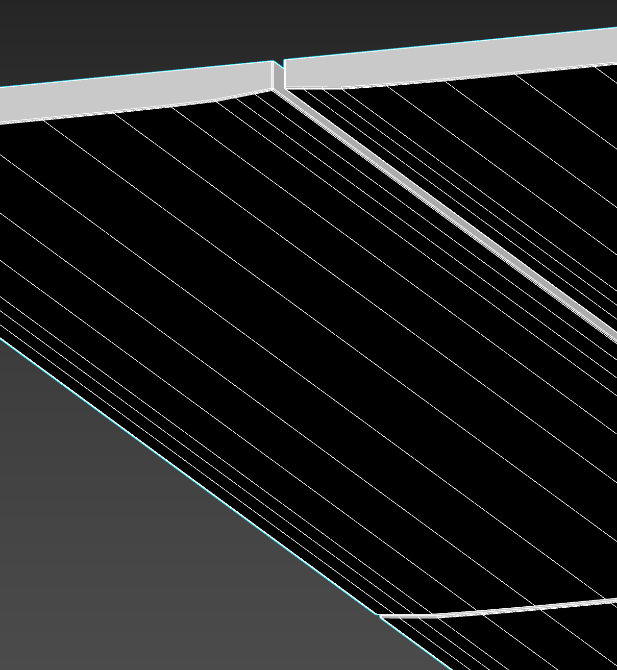

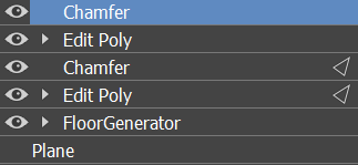

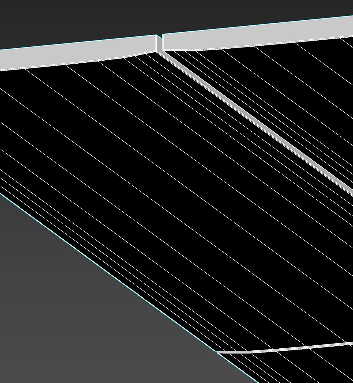

флор генератор без фаски, выделил длинные ребра, чамфер  с включеной галкой лимит. Потом бордер вверх сдвинул
Сообщений: 4723
да можно просто чамфер накинуть на флоргенератор с отключеным в нем бевелом. чамфер по дефолту сглаживает весь объект, а не только фаски, потому и будет казаться выпуклым, уменьшить эффект можно добавить больше ребер в чамфере

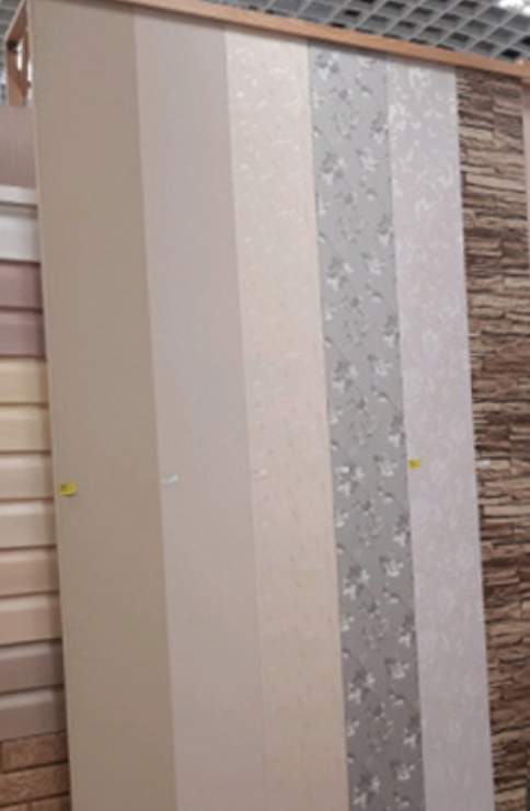

Смотря как эти панели крепятся , так и провисать будут.   Я больше на отражения ориентировался , похожесть .

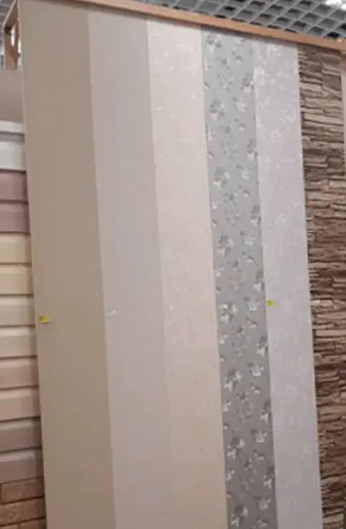

На подобии таких пластиковых панелей , у них как раз горб по длинной стороне получается
