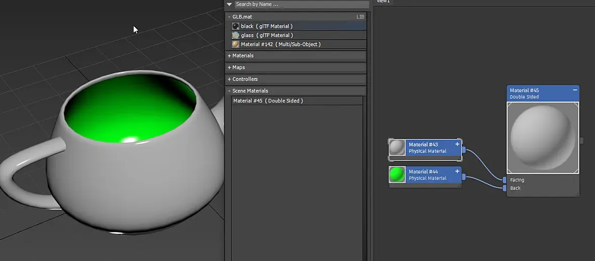

Задача - легко увидеть во вьюпорте все флипнутые полигоны.
Подскажите, есть ли способ назначить какой-то контрастный цвет бэкфейсам? Настройками макса, материалом или каким-то другим способом.
По сути то, что делает Double Sided материал, но он во вьюпорте не показывается, работает только в интерактиве.
Если не ошибаюсь, это умеет Блендер, но я в нём не силён совсем, не смог найти методом тыка и гуглом. Если так, то подскажите, пожалста, как там это можно сделать.
Но в идеале, конечно, реализовать это максом, чтобы не гонять модели туда-сюда между софтами.

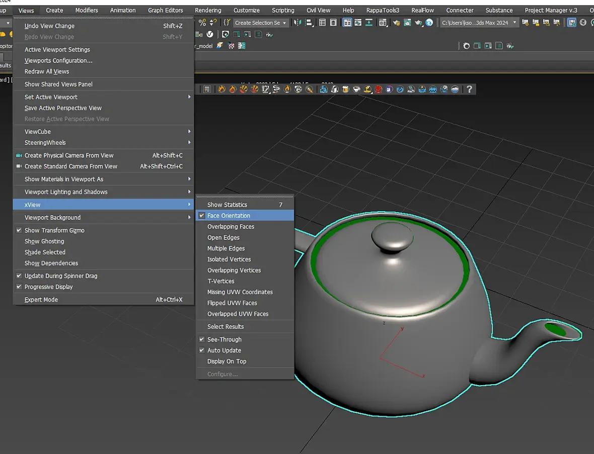

правда, тут иногда могут быть ложные показы если слишком тонкостенные объекты
На сайте c 16.10.2006
Сообщений: 1839
а как же xview? - вроде там как раз функция есть по флипнутым фейсам
ага - оно!
Сообщений: 4522
Как-то оно рандомно выделяет всё подряд

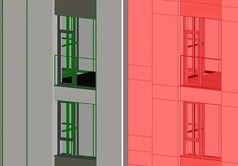

В идеале хочется что-то типа такого, только во вьюпорте (это Double Sided материал и канал диффузного цвета в интерактиве)
как я и говорил, это тот пример, когда при тонких объектах будут проблемы )

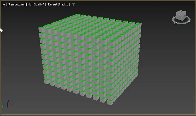

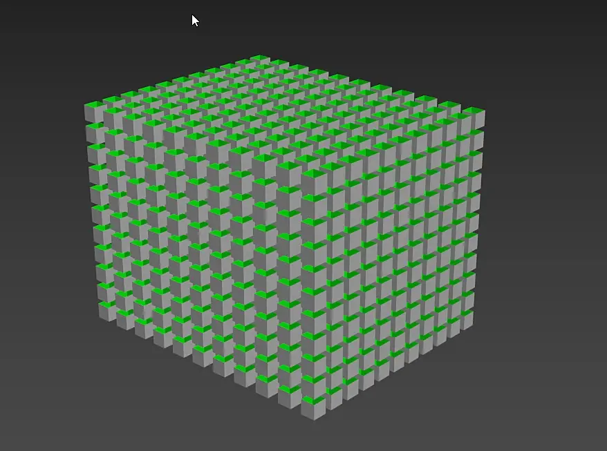

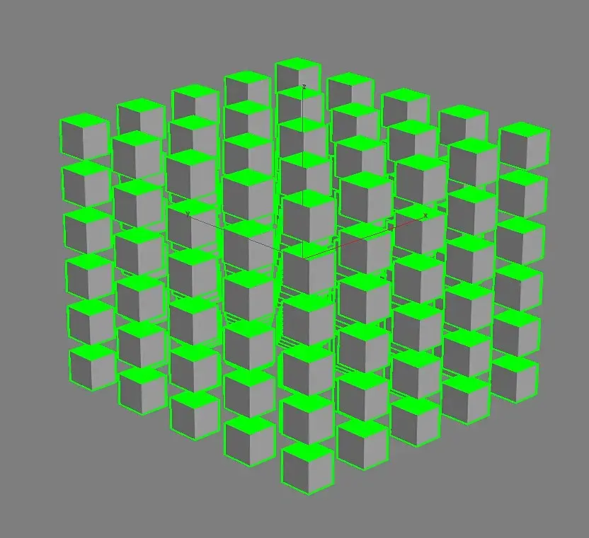

можно так попробовать
Сообщений: 4522
Цитата ksonto:
как я и говорил, это тот пример, когда при тонких объектах будут проблемы ) можно так попробовать

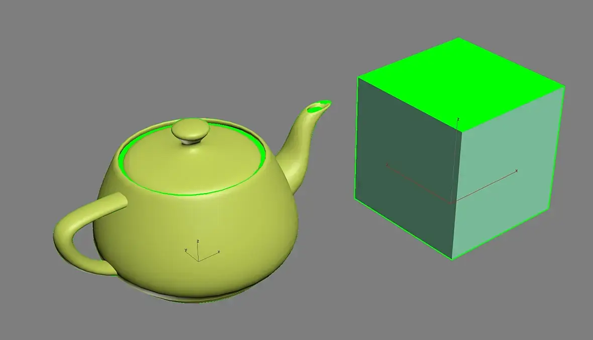

Нет, оно некорректно работает на острых ребрах. Попробуй на обычном кубе, а не на чайнике
хм. вроде норм
Сообщений: 4522
хм... У меня дополнительно выделяет и все ребра

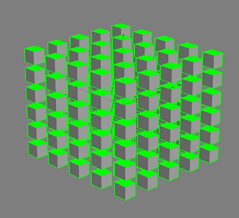

а версия макса какая? я в 2024 пробовал, сейчас в 22-м посмотрю еще

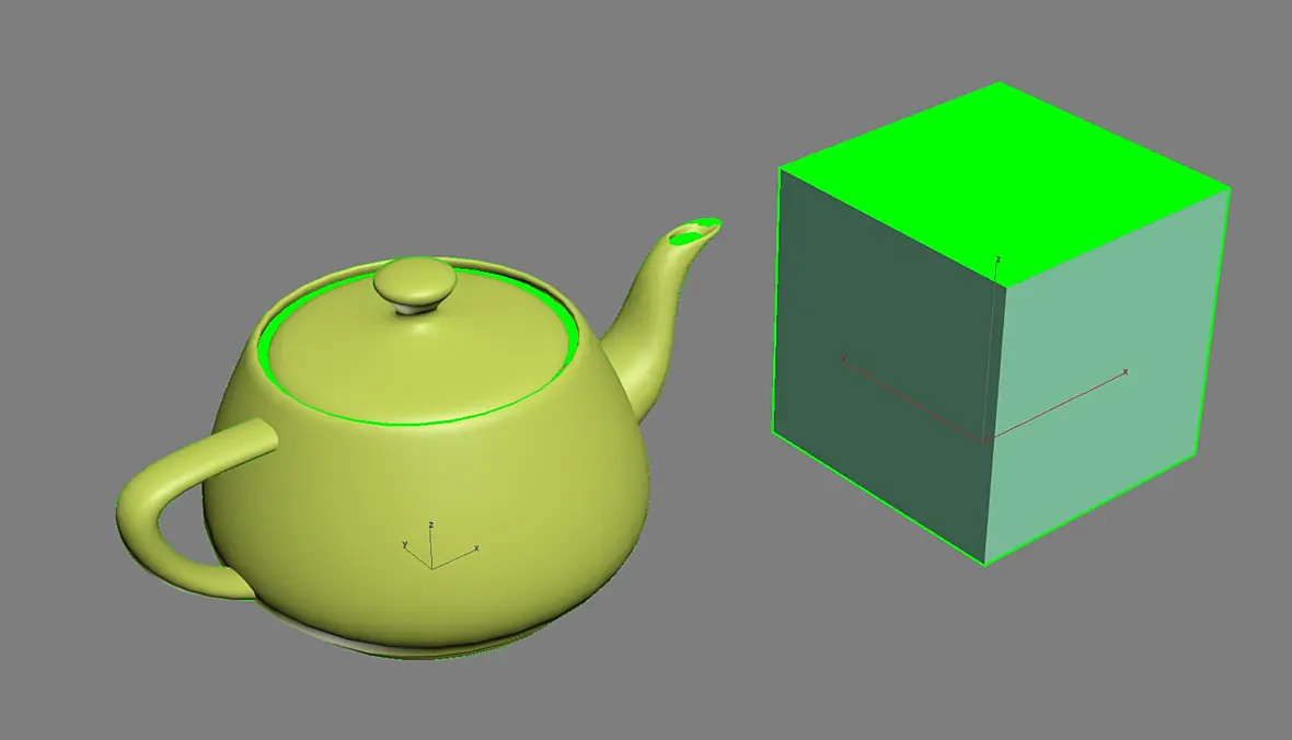

Сообщений: 4522
Попробовал в 23-м и в 24-м максе.
С чайником то же самое, как и с кубом. Менее заметно и рвано, но всё равно ореол по периметру виден.

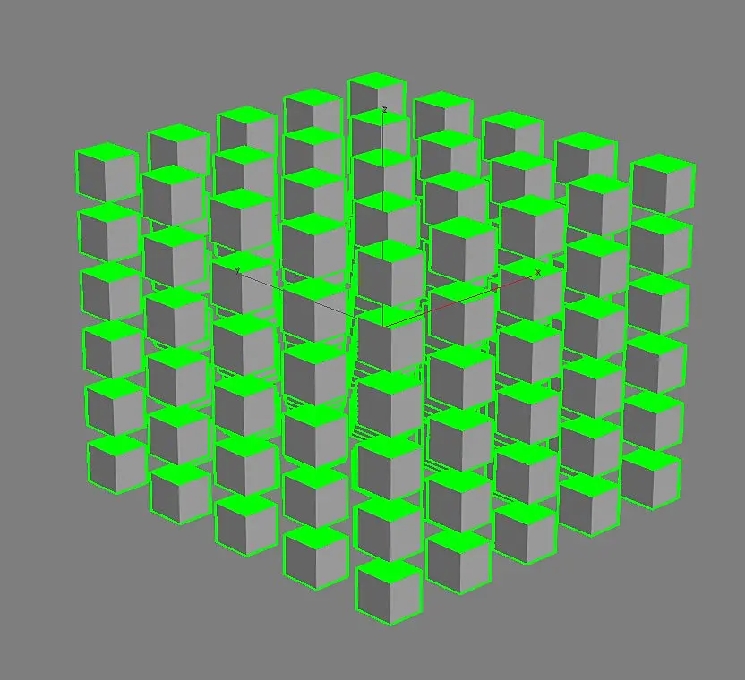

мда уж. у меня в 22-м тоже всё ок. а нитрос стоит в настройках графического драйвера?

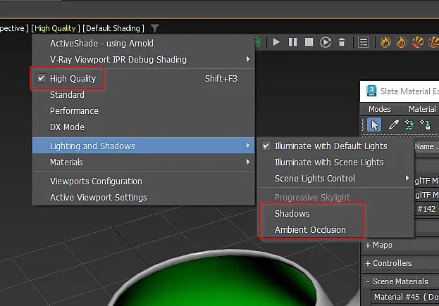

а кстати xview же там выключен? а то ощущение, что это он горит
Сообщений: 4522

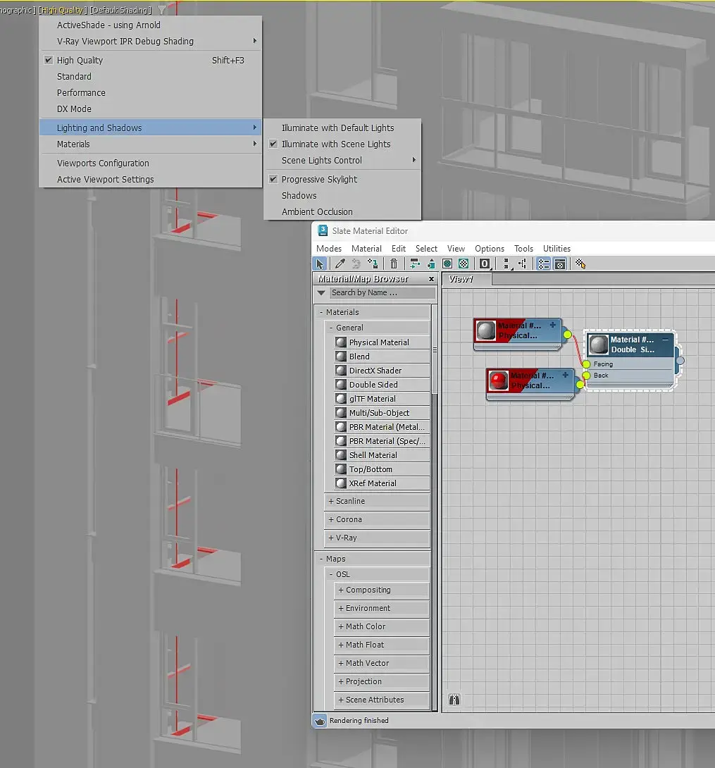

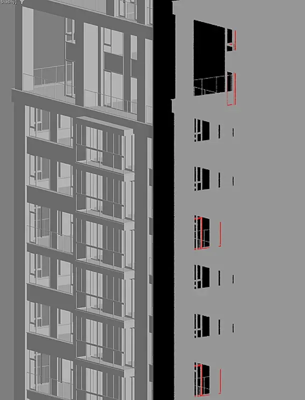

Да, разобрался, спасибо большое. Удалось показать Double Sided материал в High Quality без xview, почему-то с первого раза не сработало, черным всё во вьюпорте было.
Именно то, что нужно, пусть скрин останется тут для истории.

единственное, что я бы еще галочку поменял на скрине со scene light на default light, так как если будут источники света, то с обратной стороны объект будет затеняться и можно как раз получить черный объект, если смотреть на него с теневой стороны
