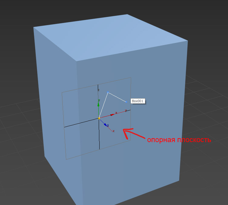

Всем, привет! Подскажите как вращать ось координат при создании объекта? Почти как это происходит при помощи AutoGrid, но хочу вручную поворачивать ось Z.
Мне это нужно когда обрисовываю с привязками в максе сложный экспортированный объект из CAD программы.

Спасибо огромное за ответ, но мне надо другое) Мне нужно вращать опорную плоскость при создании объекта, на подобие как она вращается при включении галочки AutoGrid, но вручную.

Надо вот как в видосе, там я нажимаю E и опорная плоскость поворачивается на 90гр, прям даже азартно стало, неужели в максе так нельзя.

Понятно, каждый раз делать и активировать грид это конечно не то, но хотя бы уже что-то) Жалко что так на лету вращать нельзя, привык в CAD так делать, теперь никак не могу отвыкнуть)
