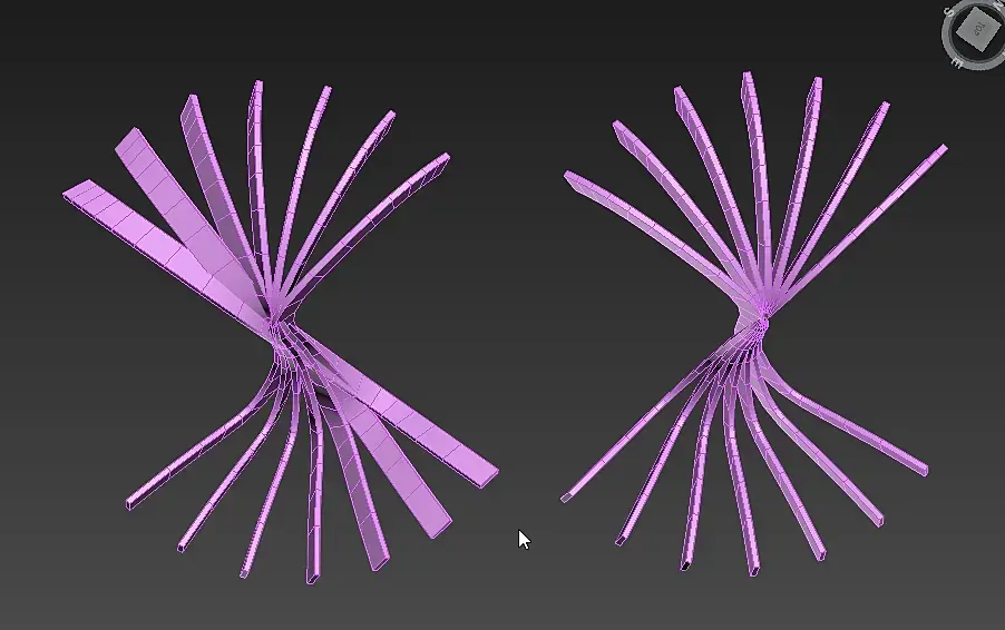

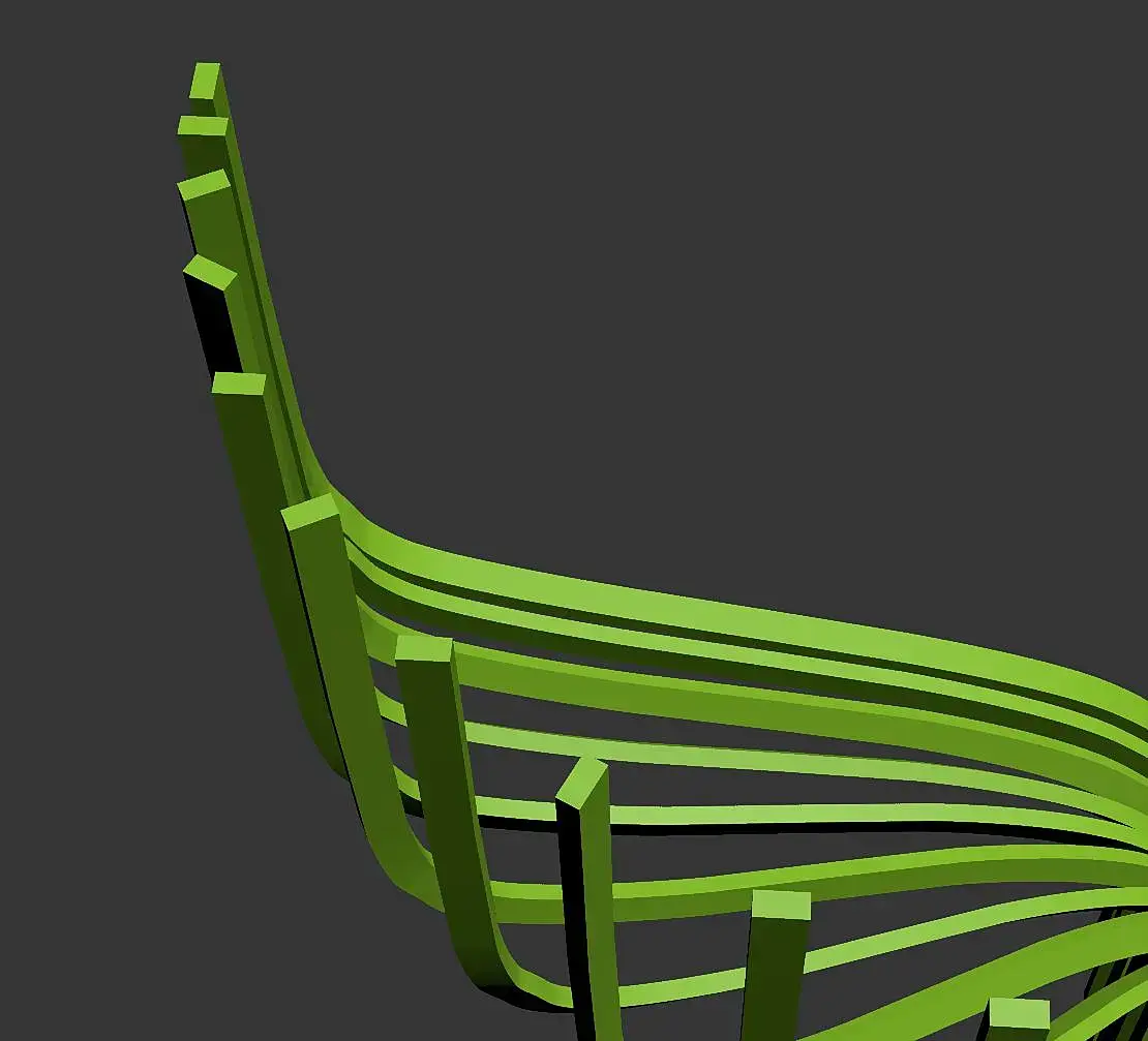

Всем привет.
Есть сложная форма из сплайнов. Задача упорядочить форму после применения модификатора Sweep. Можно ли вращать сплайн вокруг своей оси?
Конкретно в данном случае, можно решить проблему без применения сплайнов, но часто в работе возникает необходимость вращать профиль вокруг оси сплайна, при том, чтобы остальные (в этом же объекте) оставались на месте. То есть стандартная настройка Angle в модификаторе Sweep тут не спасает. (Она вращает все линии в объекте целиком)Кто сталкивался с такой задачей? Есть ли универсальное решение? В идеале хотелось бы найти решение, как вращать каждую отдельную точку сплайна вокруг оси сплайна.

Можно использовать Bevel profile, он на трёхмерных сплайнах аккуратнее работает, чем свип.

если накидывать на группу, а не на единый объект, получается лучше. наверняка какой нибудь скрипт есть, который сплайны из единого объекта вытаскивает.

Попробуйте, выделив все сплайны, вот тут покрутить, сначала левое, потом правое. Возможно стоит сначала, выбрав шар вращения(точное название не знаю), выбрать LOCAL.

Лофт умеет так вращать сечение вокруг оси.

Странный вопрос.Ну а как программа поймёт-где вы хотите покрутить,а где нет?Я думаю проще отсоединить сплайн где хотите вращать.Накинуть на него такой же swep да и покрутить его.

Нормально понимает, даже сечения разные можно сделать и в разные стороны закрутить. Плюс гора настроек и невозможность сделать Ctrl+Z. В лучших традициях 3дмакса, аж бесит, зато работает.

Yehat какая разница?Вам всё равно придётся по отдельности крутить каждое сечение.Тогда в чём проблема?Да и не забудьте извечный глюк лофта - повернув сечение анду сделать не возможно.Раздражает лофт.Не пользуюсь им.Я пользуюсь insert box в zbrush он всё делает как мне надо и нет такого- кто в лес кто по дрова и крутить ничего не надо :)
