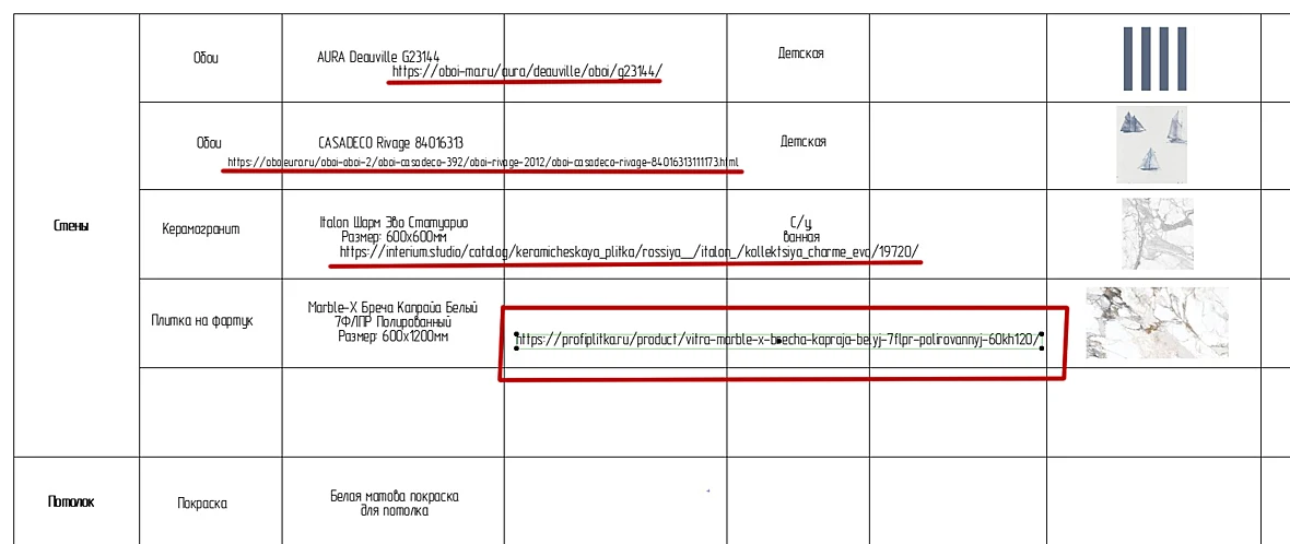

Добрый день! Подскажите, возможно ли в архикаде (у меня 25версия, если это нужно), во время создания ведомости материалов вставить в эту ведомость внешнюю ссылку на, например, интернет-магазин необходимой мебели. Чтобы можно было кликнуть по этой ссылке и сразу перейти на нужный сайт. Именно в один клик. А не копировать текст ссылки, потом вставлять его в окне браузера. Я когда копирую ссылку интернет-магазина и вставляю её в ведомость, она у меня не активна. Может есть какой-нибудь специальный инструмент в архикаде для решения этого вопроса?
Ставте в ячейку ведомости, а не текстом поверх неё.
Тут возникает другая проблема. При ужимании ячейки, текст ссылки переносится на вторую и бывает третью строку и когда все это дело заворачиваешь в пдф, по ссылке проходит криво, так как проходит только по тексту первой линии. Не в курсе как это победить?
Я уже как только эту ссылку не вставлял. Даже через "описание" в каждом элементе вставлял в графу "производитель" и выводил в таблицу как примечание. В общем беда.
В общем пока что нашел как это победить через укорачиватель ссылок. Но вообще непорядочек, конечно. Потому что даже через классификацию, при добавлении столбца "Веб сайт производителя", работает так же криво.

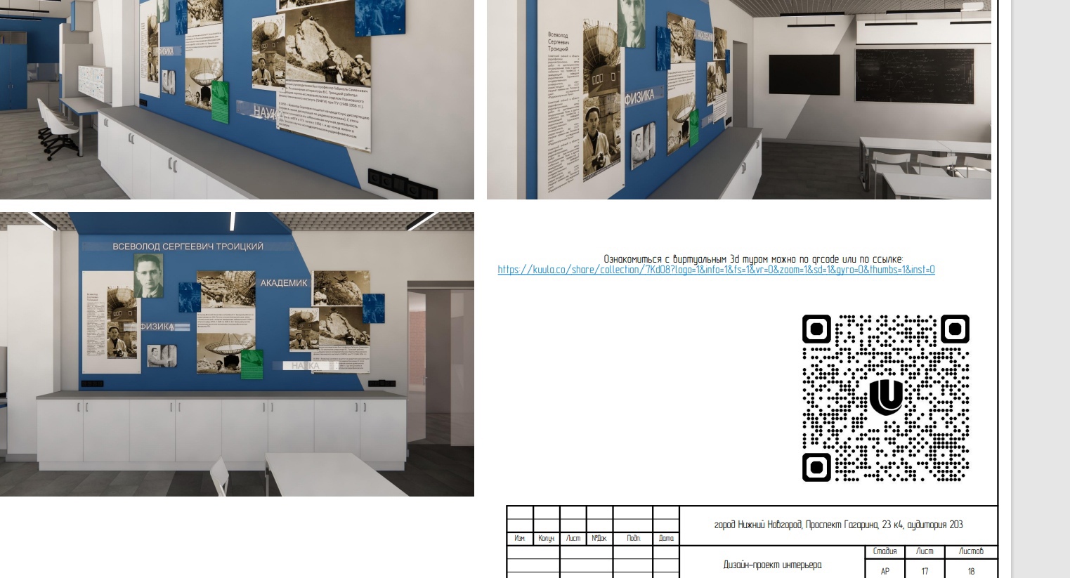

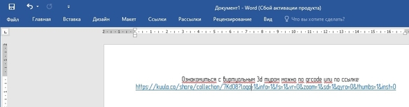

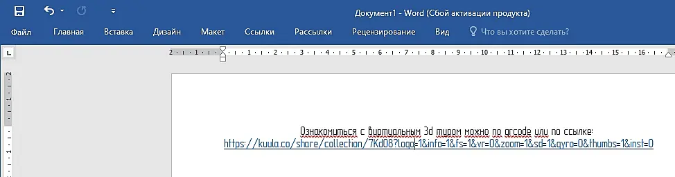

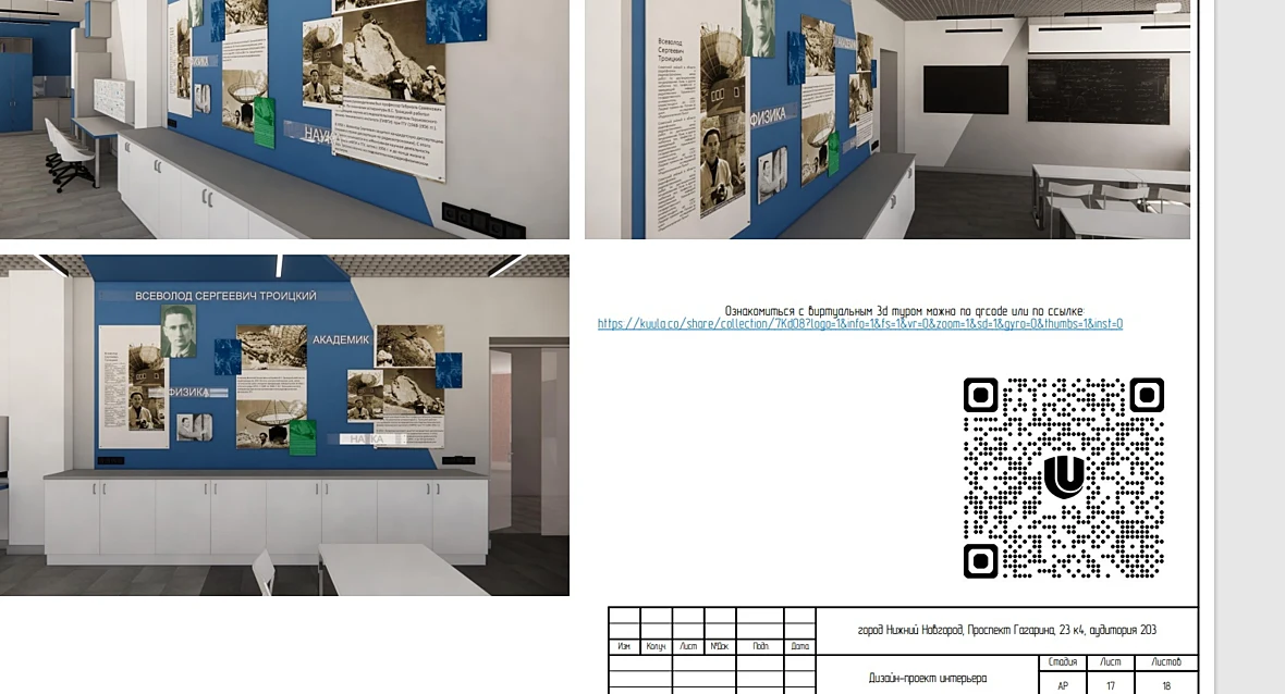

На сайте c 17.08.2010
Вам, наверное, уже не актуально, но поделюсь, вдруг кому пригодится. Можно в Ворде создать текст с гиперссылкой, скопировать его в Архикад. При публикации формата пдф гиперссылка станет кликабельной.
