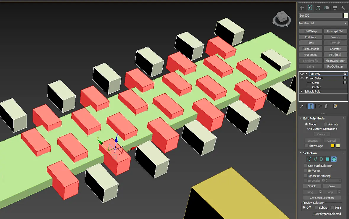

Сообщений: 4693
volume select может помочь
Не совсем его понял, но действительно помог, спасибо! Я им смог фейсы выделить, а далее через эдит поле перевел выделение на елементы.
Не очень технологично, но задачу свою так решу)
