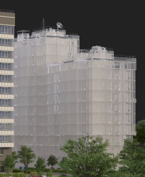

Ребят, всем привет!Нужно отренедерить дом на фоне в сер мате. Много внутренней геометрии, рендерит не прозрачным и очень долго. Можно ли как-то выделить внешние полигоны, что бы избавится от внутренних?

в едит поле поставь галку игнор бэкфайс полигон и выдели все внешние.

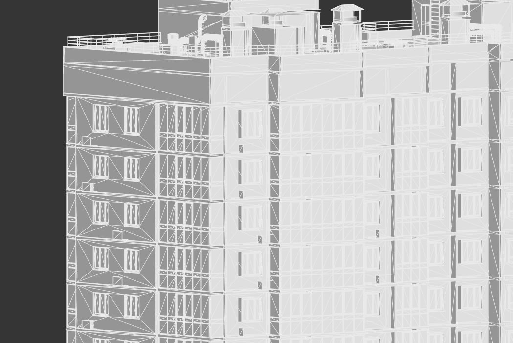

Уже делала. Все равно с внутренними выделяет. Геометрия вся ломаная и цельная, замучаюсь выделять по полигону

на таком объекте только руками, в помощь можно поставить галочку: By Angle: 10

Можно же просто весь дом с аттачить и в топе выделить тока стенки, всю внутрянку убрать и все.

можно выделить  все внутренние, но не очень точно получится, если  сделать болванку внутри дома по высоте и  контурам стен, ну короче экструднуть сплайн с с контуром стен, потом этот контур чуть "сдуть" модификатором push, а потом через  модификатор volume select в режиме faces выделить все что задевает эта болванка, т.е. перекрытия, комнаты и вот это все инвертировать.

Он и есть единым объектом. В топе тоже весь выделяет :(

Пореж слайсом и удали лишнее.

Можно слайсом со всех сторон пройтись ... Сделать все стороны стены + окна ... перевести в поли и уже грохнуть лишнее если останется. Будет гораздо быстрее

в vray я понижаю количество max transp. levels до 2-5,  чтобы в разы ускорить рендер полупрозрачностей
