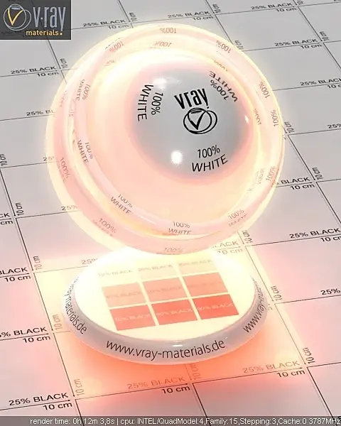

Всем привет! Есть самосветящийся материал (https://www.vray-materials.de/all_materials.php?mat=494). Как сделать чтобы он продолжал светиться, но перестал освещать пол и окружающие его объекты?

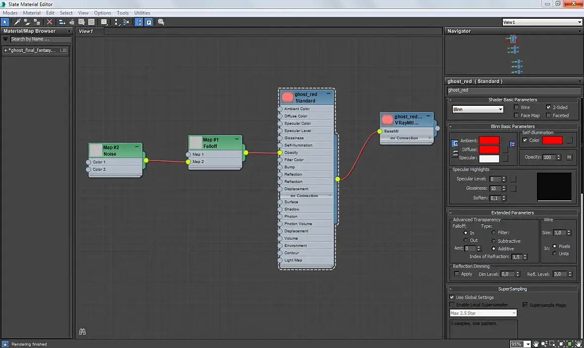

i7NOX Насколько понимаю материал начинает светиться еще до Vray, а в стандартных настройках не нахожу Direct Illumination. Возможно там какой-то другой параметр за это отвечает?

sad-q-das
Почитайте в Heple вирей как использовать Vray Override material: url=https://docs.chaosgroup.com/display/VRAY3MAX/Override+Material+%7C+VRayOverrideMtl
Проще говоря в GI matreial у вас должен быть к примеру черный материал без отражений, который не генерирует GI. Почему бы не заменить стандартный материал на виреевский, например на VrayLightMtl? Но у даже обычного VryaMat есть Self-Illumination.
 GI также можно выключить через правый клик> Vray properties>Visible to GI. Но это если, вы используете в систему частиц Instance геометрию.
На сайте c 16.03.2016
Сообщений: 2237
Никак. Вам нужно заменить стандартный материал на материял  VrayMtl и в настройках Self Ilumination  снять галочку GI
